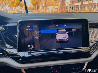

点击中控大屏,进入车辆主页面(屏幕下方带有 “车辆” 图标的选项);在车辆页面中,左右滑动屏幕,找到车外设置选项(包含灯光、雨刮、后视镜等外部部件设置);进入车外选项后,向下滑动页面,找到雨刮器打到维修位置功能按钮,点击开启;开启后,无需手动操作,雨刮器会自动启动,缓慢运行至前挡风玻璃中央垂直位置并停止,此时雨刮臂完全抬起,远离引擎盖,可轻松进行拆卸操作。

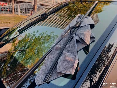

来到车外,将准备好的柔软毛巾平整铺在雨刮臂下方的挡风玻璃上,完全覆盖雨刮臂与玻璃接触区域。这一步至关重要,拆卸过程中若手滑导致雨刮臂回弹,毛巾能起到缓冲作用,避免金属雨刮臂直接撞击玻璃,造成不可逆的划痕或破碎。

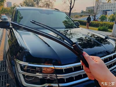

(二)雨刮臂抬起:调整拆卸角度
一只手握住雨刮臂金属杆部位,另一只手扶住旧雨刮器,缓慢将雨刮臂向前抬起,使其与挡风玻璃呈 90 度垂直状态。途昂雨刮臂韧性充足,抬起时无需用力过猛,轻轻抬至垂直即可,保持稳定不晃动。
(三)找准解锁按钮:核心拆卸关键

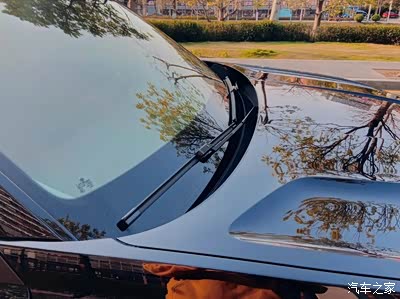

途昂雨刮器与雨刮臂的连接处,有一个方形塑料解锁按钮(位于雨刮器接口侧面,颜色与主体一致,仔细观察即可发现),这是拆卸的核心部件。拆卸时,用大拇指用力按住解锁按钮,不要松开,确保卡扣完全解锁。
(四)取下旧雨刮器:平稳抽拉无蛮力
按住解锁按钮的同时,另一只手握住旧雨刮器,顺着雨刮臂方向向上平稳抽拉,雨刮器会轻松从接口处脱离。整个过程无需掰扭、晃动,若抽拉困难,检查解锁按钮是否按到底,切勿强行用力,避免损坏接口卡扣。
(五)拆卸注意事项
拆卸过程中,始终用手扶住雨刮臂,不要让其自由回弹,即使铺有毛巾,也需谨慎操作;取下的旧雨刮器妥善放置,避免胶条污渍沾染玻璃或车身;主、副驾驶位雨刮器尺寸不同,拆卸后可分开摆放,安装时避免混淆。

拿出新购买的途昂专用雨刮器,找到雨刮器上的直插式接口槽,将其与雨刮臂末端的金属接头精准对准。对准后轻轻贴合,确保接口方向正确,无歪斜、无卡顿,若对准困难,可轻微调整雨刮器角度,切勿强行按压。
(二)按压锁紧:确保卡扣完全卡合
一只手继续扶住雨刮臂,另一只手握住新雨刮器,保持解锁按钮按压状态,将雨刮器顺着雨刮臂方向向下推到底,听到 “咔哒” 一声清脆响声,说明卡扣已完全锁紧,此时松开解锁按钮,轻轻拉动雨刮器,检查是否牢固不松动。
(三)双侧安装:主副驾依次完成
按照同样方法,先安装主驾驶位雨刮器,再安装副驾驶位雨刮器(24 英寸为主驾,21 英寸为副驾,切勿装反)。安装完成后,分别检查两个雨刮器的牢固度,左右轻晃无松动、接口无缝隙,即为安装到位。
(四)安装关键提醒
安装时确保雨刮器胶条垂直于挡风玻璃,无扭曲、无翻转,否则会导致刮拭不干净、异响;切勿触碰新雨刮器胶条表面,手上的油污会影响刮水效果,缩短使用寿命;若安装后出现松动,重新按压解锁按钮,再次推紧雨刮器,确保卡扣完全卡合。
