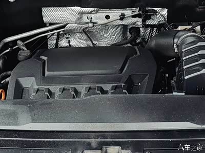

3. 油液电:车辆正常运转的基础
? 机油液位要保持在机油尺上下限之间,不足会导致发动机润滑不良,影响动力和安全。
? 冷却液不足会导致发动机过热甚至抛锚,务必在冷车状态下检查液位。
? 玻璃水要常备,关键时刻能让你看清前方道路。
