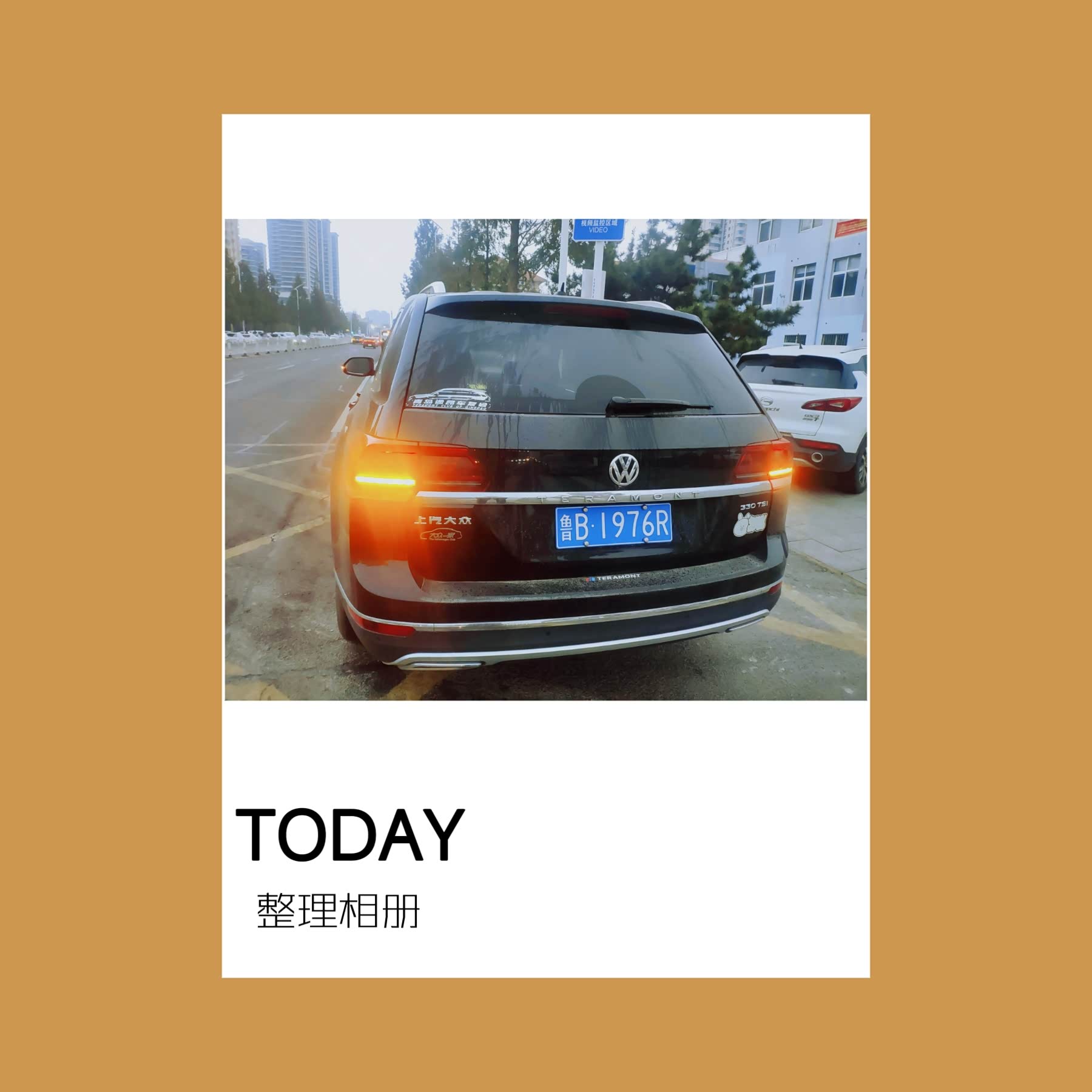

首先就是灯光检查!检查车头和车尾的所有灯光是否正常!特别是远光灯,前后雾灯!平日开车很少用的需要特别注意检查!毕竟高速路况和市区路况不一样高速路上不确定因素太多!

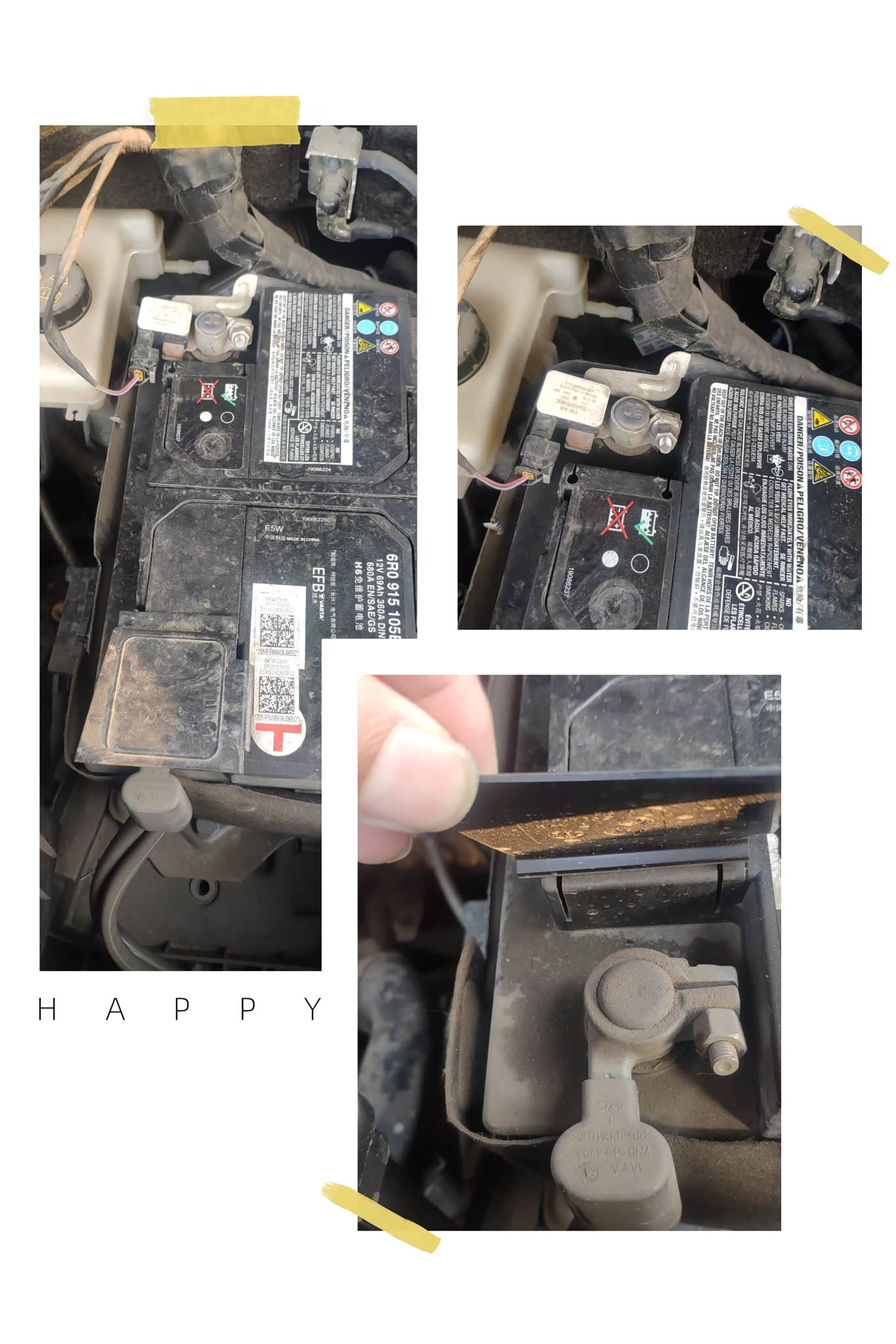

第二个就是汽车电池的检查,电池的寿命一般也就4年左右,带启停功能的也就3年多点,三年以上的汽车一定要注意蓄电池电极接线处容易出现问题,如果发现接线柱有绿色氧化物一定要及时清理,这些绿色氧化物会引起蓄电池充电量不足,使蓄电池处于亏电状态影响车辆点火启动。车友们可以用万用表测量一下电池的电压如果大于12V那就正常,低于的话就尽快更换吧。

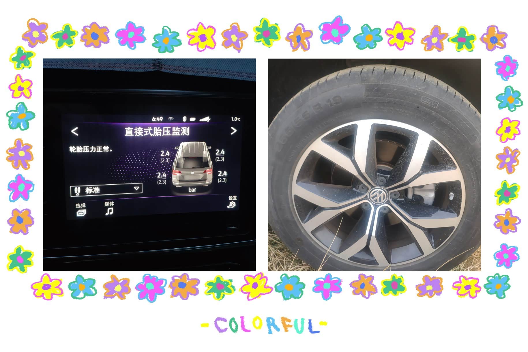

第三个注意事项就是轮胎和胎压的问题,首先检查轮胎的状态,如果花纹低于安全线或者侧面有鼓包或者破损要及时更换!汽车的轮胎都会有热胀冷缩的现象,一般夏季温度高胎压打的会低一点到了秋季随着气温的降低胎压也出现降低的现象,所以要注意胎压的变化,出现低于标准值时要及时补充胎压防止出现故障。有条件的可以充氮气,因为氮气比较稳定不会随气温的变化而变化。

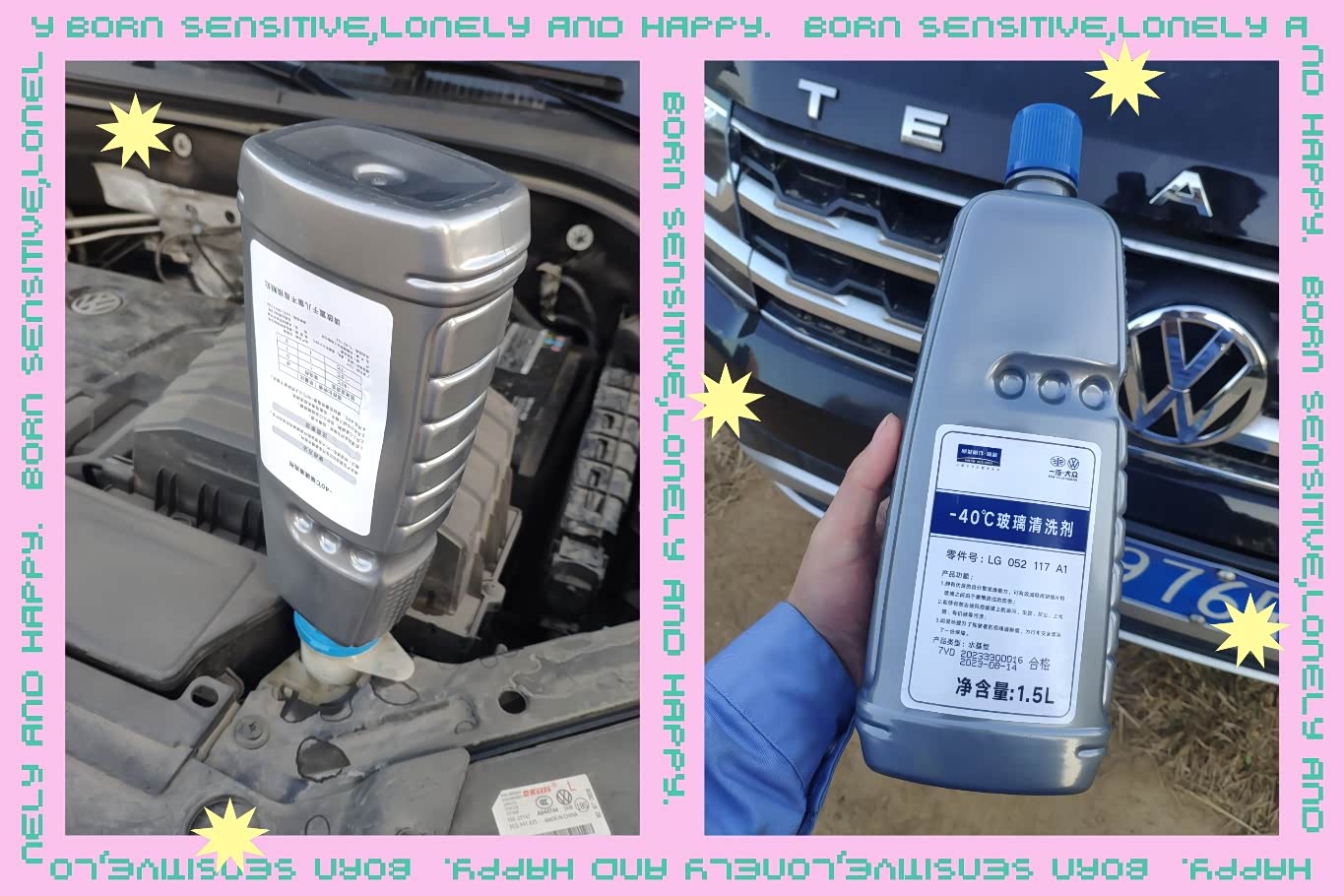

第五点检查就是机舱里各种油液的检查,十一假期去北方特别是东北或者内蒙古北的车友们一定要注意更换防冻型玻璃水,如果忘记更换就会有可能冻坏水箱造成不必要的损失!

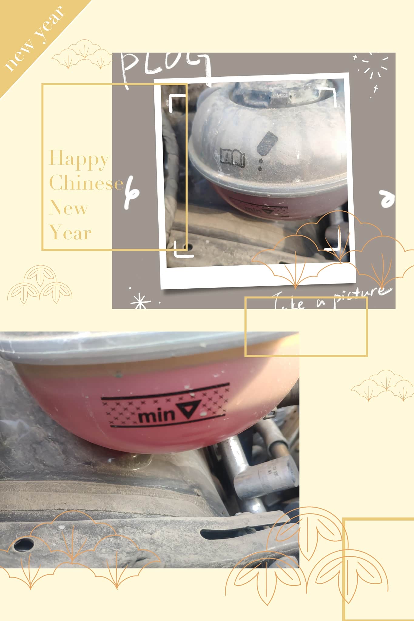

冷却液的容器上都有上下限刻度标识!上线是MAX,下线是Min!只要在这个范围内就可以!加的太多了容易溢出来,我的冷却液加的有点多!

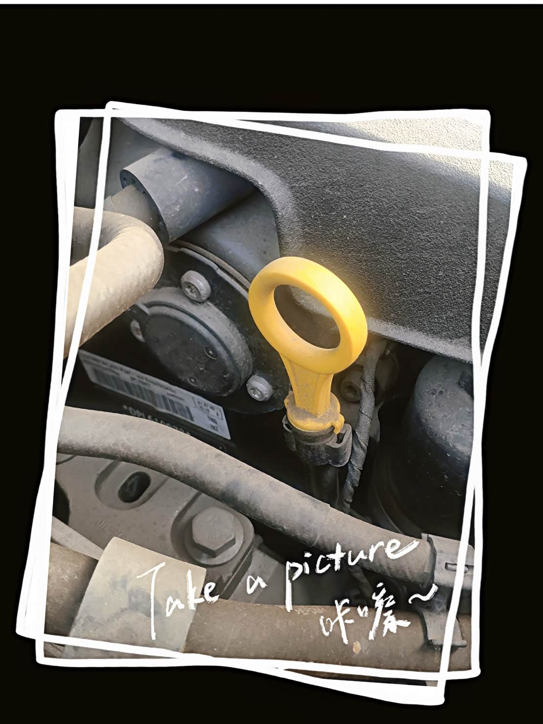

还有就是重点检查机油的机油量是不是在范围内!检查方法就是打开机油尺,它的上面有客服,在范围内就可以!
