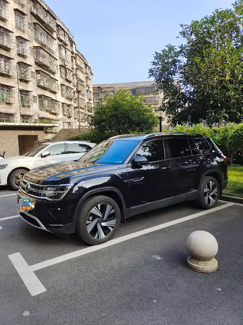

车辆介绍
🚗🚗🚗途昂已经陪伴我600多天了,3万多公里的里程数,带我们去了很多地方,这次决定给爱车升级,更换原车的脚垫。
有很多车友反映途昂安装脚垫之后,有两个问题,一个是座椅会有异响,另一个则是会有故障码。
我觉得哪个问题都不省心。所以对于安装这个全包脚垫,我也是一个比较谨慎的态度,这也是我考虑了很久才安装的原因。最近主要是因为之前的脚垫表面有破损了,所以把它更换了。
更换以后能够有更舒适的乘坐体验。
