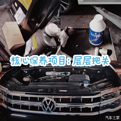

一、5000km保养的核心内容

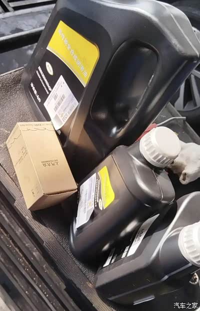

门店建议的5000km保养,主要项目是更换机油和机油滤清器 。机油对于发动机,就如同血液对于人体,起着至关重要的润滑、冷却、清洁和防锈作用。车辆行驶过程中,机油在发动机内部不断循环,会逐渐吸附各种杂质、金属碎屑以及燃烧产生的积碳等。
机油滤清器则像一个精密的滤网,负责过滤掉这些杂质,确保进入发动机的机油始终保持清洁。如果机油长期不换,会变得黏稠、失去润滑性,加剧发动机内部零部件的磨损;而滤清器一旦堵塞,就无法有效过滤杂质,这些杂质就会随着机油进入发动机,造成严重的损害 。
除了更换机油和机滤,5000km保养时还会进行一些基础检查。比如检查刹车片的厚度,刹车片是汽车制动系统的关键部件,随着使用会逐渐磨损。
如果磨损过度,制动效果会大打折扣,严重影响行车安全。门店会通过专业工具测量刹车片的剩余厚度,判断是否需要更换 。
轮胎的检查也必不可少,包括检查轮胎的磨损程度、胎压以及是否有鼓包、划伤等异常情况。轮胎作为汽车与地面接触的唯一部件,其状态直接关系到行车的稳定性和操控性。
不同的磨损情况可能暗示着车辆存在不同的问题,例如轮胎单边磨损严重,可能是四轮定位出现偏差;而胎压过高或过低,不仅会影响轮胎的使用寿命,还会增加爆胎的风险 。
另外,还会检查空调滤芯的清洁程度。空调滤芯负责过滤进入车内的空气,防止灰尘、花粉、异味等进入车厢。如果空调滤芯过脏,会导致车内空气不新鲜,影响驾乘人员的健康,同时也可能影响空调的制冷或制热效果 。
