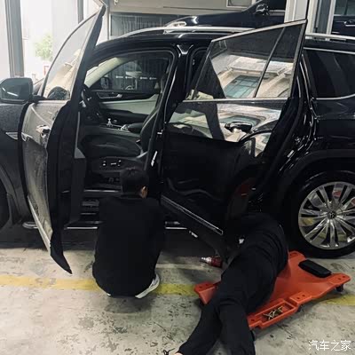

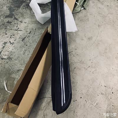

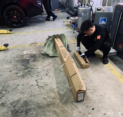

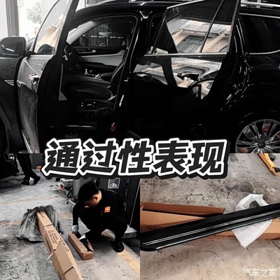

安装当天,我怀着期待的心情来到了安装门店。打开包装,第一眼就感觉这款踏板的质量相当不错,无论是材质还是做工,都与商品图片描述的基本一致,这让我悬着的心放下了一半。

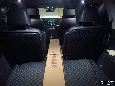

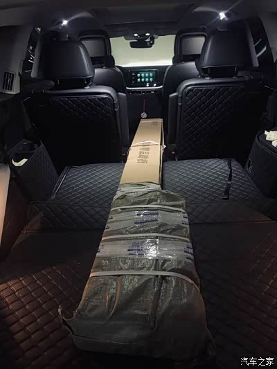

师傅们很快就开始了安装工作。全新途昂作为一款中大型SUV,其强大的装载能力在此时也体现得淋漓尽致。即使在车内放置了踏板等安装工具,空间依然十分宽敞。而且,选装的六座布局,中间过道空间刚刚好,完全不影响安装操作。

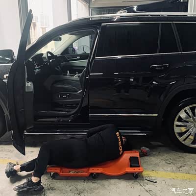

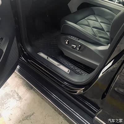

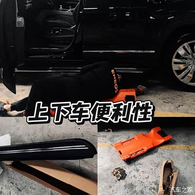

安装过程比我想象的还要顺利。踏板每侧使用四个支撑架进行固定,而原车竟然贴心地预留了孔位,这就意味着不需要在车身上打孔,直接上螺丝即可,真正实现了无损安装。
更让我惊喜的是,整个安装过程中都不需要拆卸原车护板,这不仅节省了时间,还避免了因拆卸护板可能带来的损坏风险。师傅表示,对于动手能力强的车友来说,完全可以自行安装这款踏板。
师傅们的安装速度非常快,安装好一边踏板大概只花了15分钟。从到店到全部安装完毕,竟然只用了一个多小时,比我原本预计的两个小时要快得多。

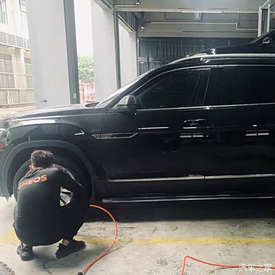

安装完成后,我还让师傅帮忙检查并补充了胎压,听说适当提高胎压可以达到省油的效果,我将胎压从2.3提升到了2.7,准备后续找机会实测一下油耗的变化。

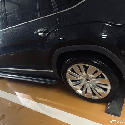

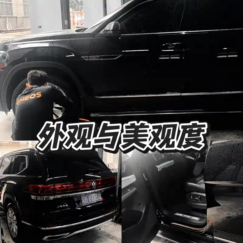

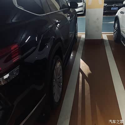

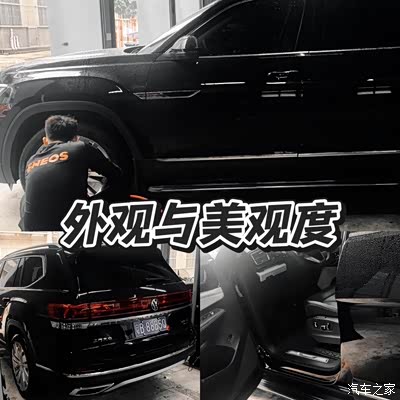

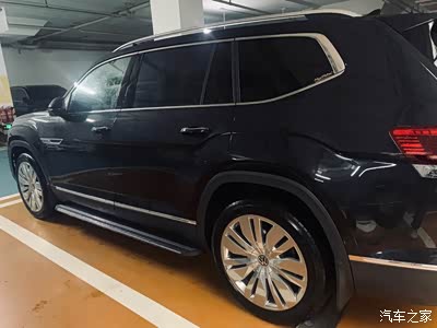

安装好固定踏板后,全新途昂的外观更加霸气,整体造型也更加协调。为了测试踏板的牢固程度,我和一位朋友两个人一起踩了上去,踏板纹丝不动,非常牢固,完全不用担心承重问题。

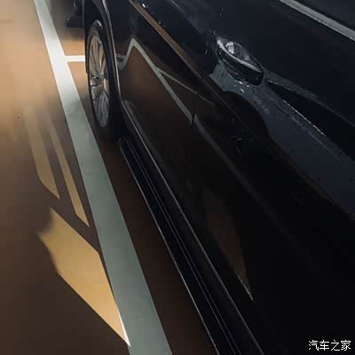

不过,在安装过程中一直困扰我的迎宾灯问题,在安装完成后也有了答案。由于安装现场光线比较亮,一开始并没有看出迎宾灯是否受到影响。
直到我将车开回车库,才发现右侧踏板的螺丝位置遮挡了一点点迎宾灯的光线。虽然影响不大,但如果在安装前能更仔细地调整一下踏板的位置,或许就能完全避免这个问题。
在这里也提醒各位车友,如果比较在意迎宾灯效果,在安装时一定要提前和师傅沟通好,留意踏板的安装位置。
