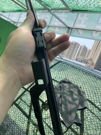

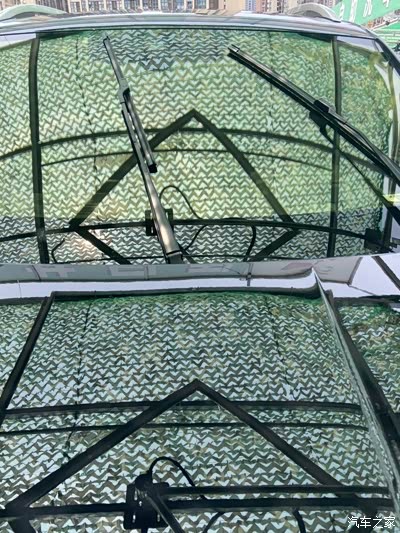

第一步: 优先换右边雨刷器,在更换雨刷器的时候,首先是要将原来的旧雨刷器取下来,途昂车型只需要把卡扣上小方格往下压然后往后拉即可取出,取出后建议拿块毛巾垫在扣卡与玻挡风玻璃之间,必免刮划。

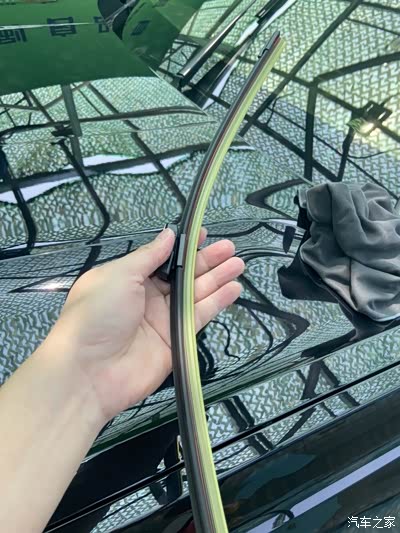

第二步:旧雨刷器取下来后把新雨刷胶条拆除,然后插入卡子中卡紧,轻轻的放回到挡风玻璃上即可。

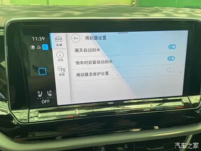

第三步:换左边雨刷器,我们需要起动发动机,点击车机屏幕上的车辆,选择雨刮器维护模式,然后重复第一、二步骤完成。
