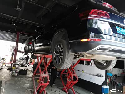

当爱车途昂的发动机故障灯亮起,我将爱车开到朋友的修车店维修,朋友修车店首先会使用专业的汽车诊断仪连接到车辆的 OBD 接口(车载诊断系统接口),读取车辆存储的故障码。故障码是指示车辆具体故障部位或系统的代码。同时,对发动机舱进行外观检查,查看是否有明显的部件损坏、线路松动、泄漏等情况。例如检查发动机的皮带是否正常,有无磨损、断裂或松动;检查各个管路的连接处是否有液体泄漏的痕迹,包括冷却液、机油、燃油等管道。

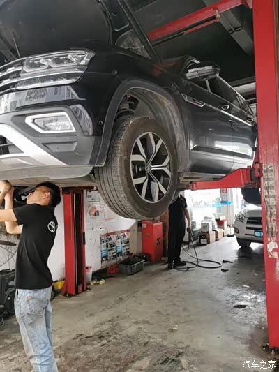

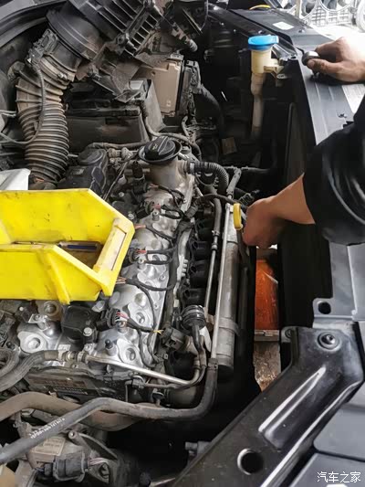

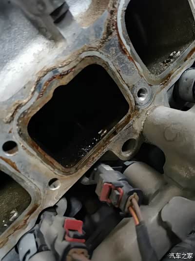

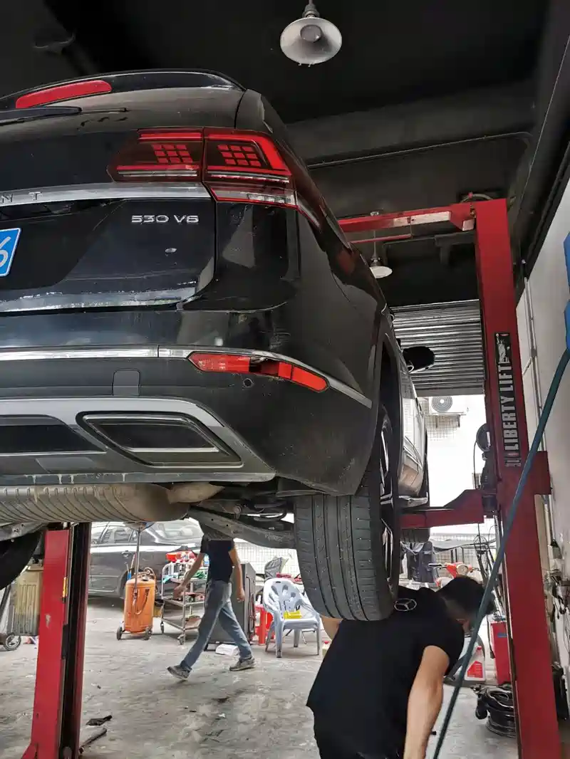

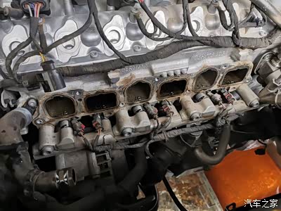

朋友修车店的师傅去爱车途昂升起来检查,发现发动机机械故障,气门密封不严,气门密封不严会导致气缸内的压力泄漏,影响发动机的动力和性能。可能是由于气门磨损、气门弹簧老化等原因引起。需要拆卸发动机缸盖,检查气门的密封情况,并进行维修或更换气门组件。

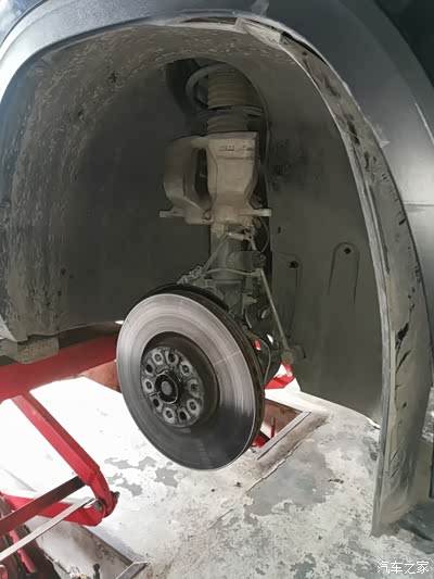

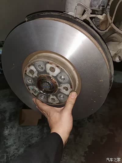

在修发动机的同时,又发现底盘的胶垫也需要更换。底盘胶垫在车辆行驶中起着至关重要的作用。它能够减少底盘部件之间的震动和冲击,保证车辆行驶的平稳性和舒适性。随着时间的推移和行驶里程的增加,胶垫会逐渐老化、磨损,失去原有的弹性和缓冲功能。

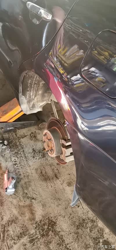

首先,维修师傅们将车辆升起,仔细检查底盘的各个部位。他们用专业的工具轻轻敲击胶垫,通过听声音和观察胶垫的变形情况来判断其是否需要更换。在确定了需要更换的胶垫位置后,师傅们开始着手准备更换工作。
更换底盘胶垫并不是一项简单的任务。它需要师傅们具备丰富的经验和专业的技能。首先,要将旧的胶垫小心地拆卸下来。这个过程需要格外小心,以免损坏底盘的其他部件。然后,将新的胶垫安装到正确的位置,并确保安装牢固。在更换胶垫的过程中,师傅们还会对底盘的其他部件进行检查,确保它们都处于良好的状态。例如,检查悬挂系统的弹簧、减震器、球头等部件是否有损坏或磨损。如果发现问题,会及时进行维修或更换。
更换完底盘胶垫后,师傅们会再次将车辆升起,检查胶垫的安装情况和底盘的整体状态。他们会用手轻轻摇晃底盘部件,感受胶垫的缓冲效果,确保胶垫安装正确,能够有效地减少震动和冲击。
