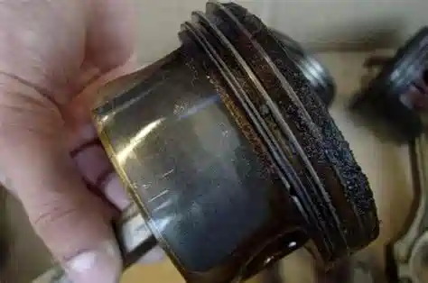

积碳,就是发动机内部的黑色胶状物质。汽油在高压高温环境下燃烧不彻底,就会产生积碳严重积碳会显著影响发动机燃烧效率和使用寿命。以目前的发动机技术而言,积碳是不可避免的,也就是说,只要是和发动机燃烧室相连的位置或多或少都有可能产生积碳,而最容易产生积碳且最容易对发动机造成影响的主要有三个位置。
活塞顶部
活塞顶部
活塞顶部可以算是最直接产生积碳的位置,在燃烧室内,汽油燃烧不彻底所留下的积碳自然是最多的堆积在活塞顶部的位置,当然这里清理起来也是最难的。
燃烧室
燃烧室是除了活塞顶部以外的积碳堆积点。虽然机油的润滑和清洗可以很好地防止侧壁的积碳,但燃烧室的顶部就不是这样了。顶部有火花塞、气门等等,积碳会一点一点累积在这些没有有机溶剂(机油、汽油)冲刷的位置,尤其是火花塞和气门,当积碳累积到一定程度以后,火花塞不点火、进排气不通畅,自然也会导致发动机的故障。甚至更严重的可能会堵塞喷油嘴。
