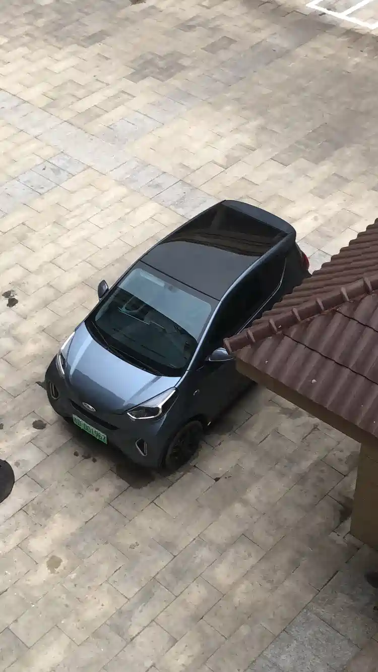

换的186-60-15刚换上去的感觉,厚了,稳了,刹车稳了,abs不容易跳了,心里舒服了。
开了一天,均速80左右。 小蚂蚁408款,原来能开380公里左右。换完轮胎开300公里不到就趴窝。 说好的换完不怎么影响续航呢?
然后,我发现,原来的165的胎压是2.2标准。 换了185我还是2.2,然后试着打到了2.5。
打到2.5之后,续航基本恢复了,石头落地,心里畅快。毕竟途虎的说了2.4-2.6是推荐胎压。
但是但是但是,打到2.5之后,虽然续航恢复了,但是又出现了165那个蹦蹦跳跳的驾驶感,刹车abs跟原来一样容易弹出。
一切都跟没换轮胎之前没什么两样。
思来想去,总结一下。
1,原厂2.2胎压的165轮胎,地面接触面积和胎压2.5的185轮胎,是一样的!
2,过好的胎压下,因为小蚂蚁很轻,相同的接触面积,过高的压强,使轮胎支撑力度更大,冲击距离变短,185甚至比165的蹦蹦跳跳感觉更强烈。
3,要想像论坛里各位大侠说的那样换了轮胎车变稳了刹车有信心了,必须牺牲续航,把胎压维持到原胎压2.2。
4,最后,185轮胎仅有的作用只有:变好看了。
省省吧,原厂的165不是没有道理的。奇瑞工程师能当工程师不是没有原因的。 185纯粹过度因为心理作用吹嘘了。
