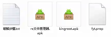

准备一个U盘,把kingroot.apk、re文件管理器.apk、fyt.prop等3个文件放入U盘中,插入到屏幕下方右侧USB口。
前两个APK可以自行下载,fyt.prop可以通过站内私信或者加本人免费提供。

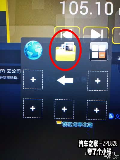

打开触屏助手,19款是灰色的,长按就可以打开了。然后在触屏助手中把文件管理器添加常用,密码832857或者3368,打开文件管理器,打开U盘目录,把fyt.prop这个文件复制到车机存储的任一目录下。之所以这么操作,是因为RE文件管理器不能访问U盘

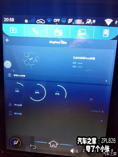

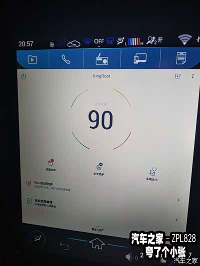

然后用自带的文件管理器安装kingroot.apk并打开,按提示执行,直到ROOT成功。若出现重启或者黑屏,只需要重新尝试即可。

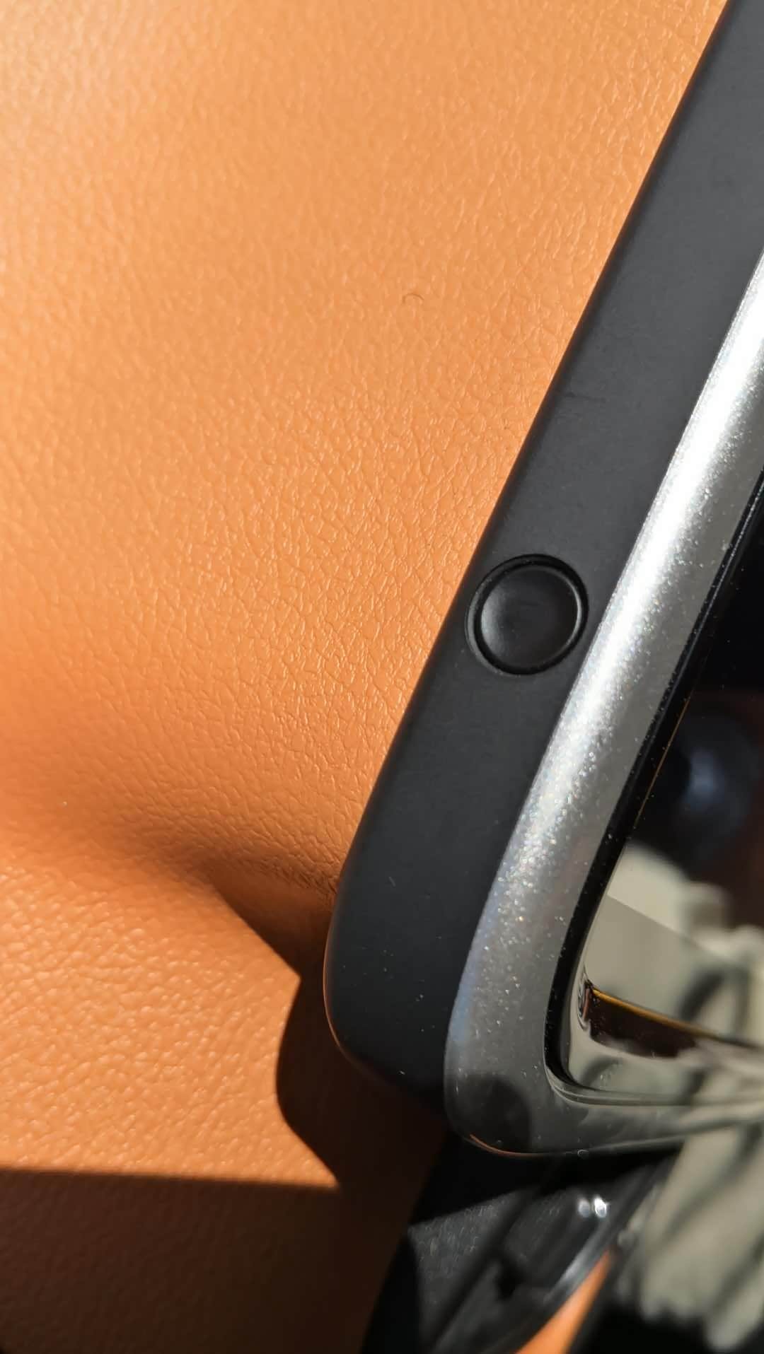

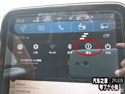

如果过程中出现黑屏或者死机,按住屏幕顶端的按钮重启即可。

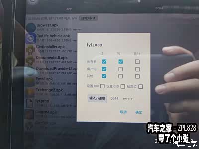

接下来就是最关键的步骤了,刚才做的那些都是为了这一步。用RE文件管理器找到刚才复制到存储目录下的fyt.prop放入/system/app/fyt.prop覆盖掉原文件(也可以把原来的fyt.prop改名备份。

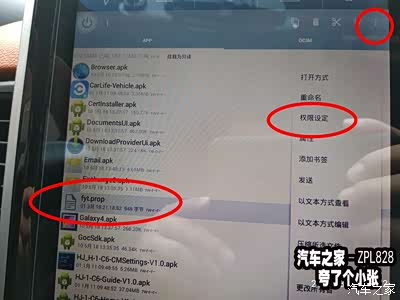

长按fyt.prop文件,然后点击右上角3个圆点,点击权限设定,将权限设置成上图中的样子后点确定。
下拉通知档,重启车机。如果出现死机,只需长按屏幕顶端的开关键即可。

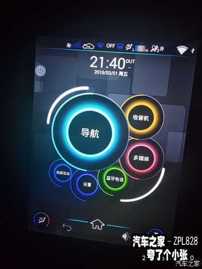

至此,恭喜,你现在已经是高配大屏了!

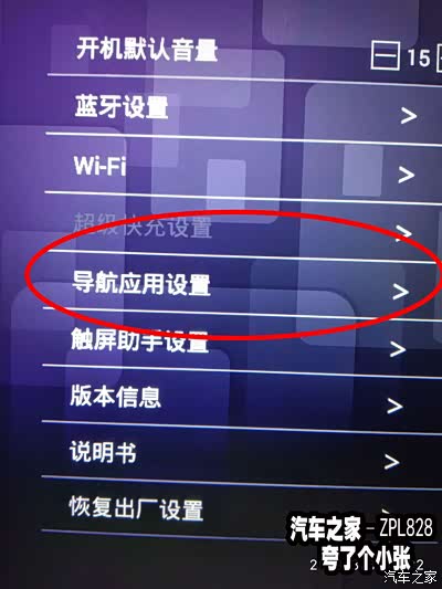

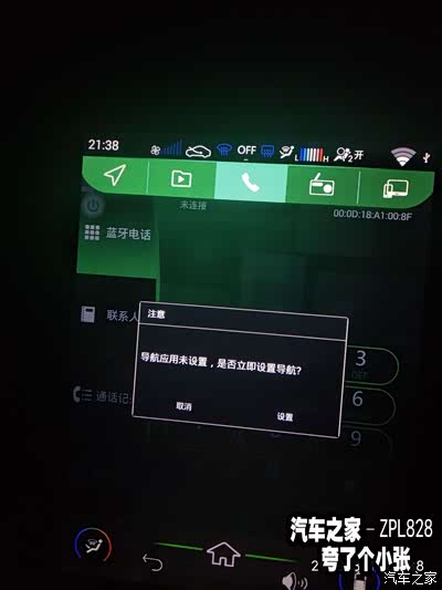

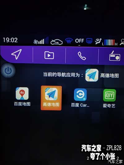

第一次点击导航图标,会提示设置导航应用。

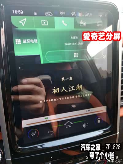

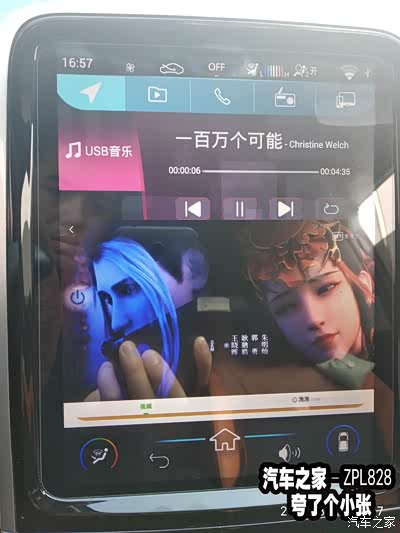

高配的界面,不仅在主页上多了导航快捷键,在其它界面的左上方,也多了一个导航按钮。此按钮和其它按钮不同,它可以自定义APP,也就是说,如果你不喜欢用导航,可以用这个按钮打开你喜欢的APP,而且!只要是通过此按键打开的APP,都是可以分屏显示的!我已经测试了多个APP,均可以正常分屏哦!

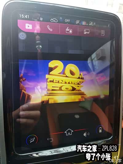

爱奇艺可以正常分屏。

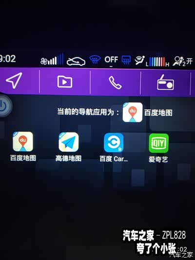

如果要更改导航应用设置,可以在这里修改。
理论上是支持所有第三方应用的哦。
但是我个人还是推荐设置成导航,毕竟其它APP和系统分屏的意义不大。
