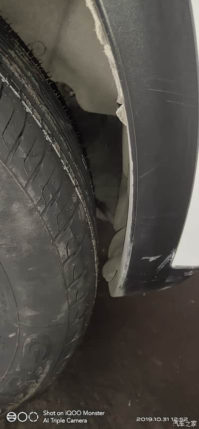

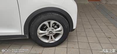

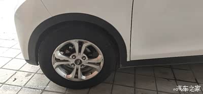

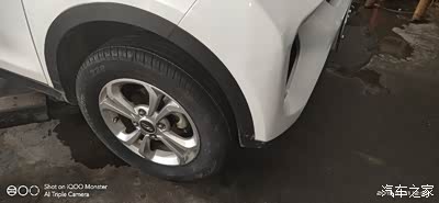

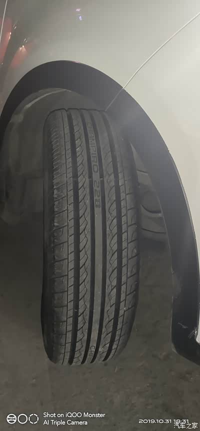

更换轮胎没换轮毂,原车自带的轮毂,可以最大装195 65 R15的轮胎 各位安心改,

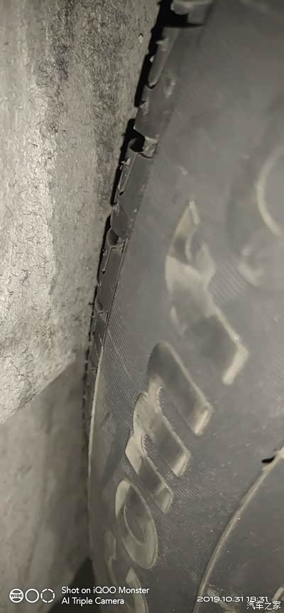

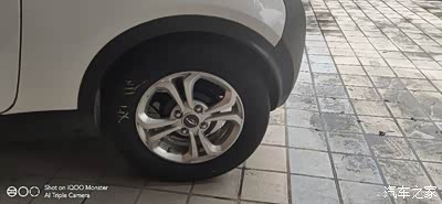

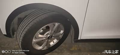

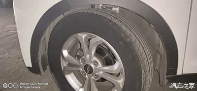

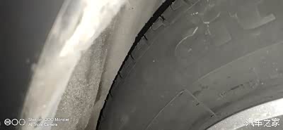

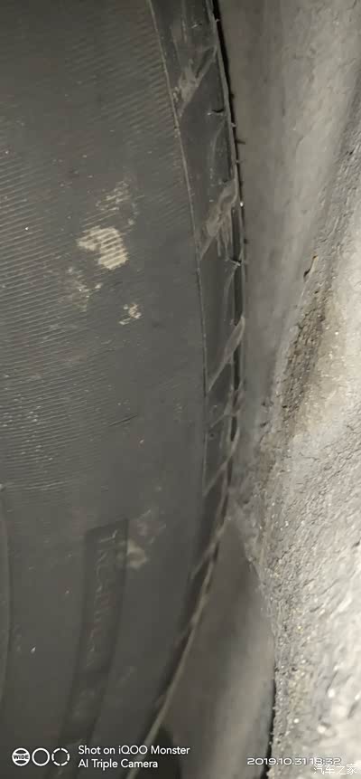

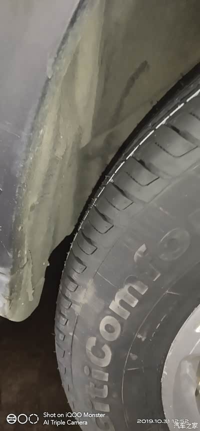

前轮195轮胎打死,有一个方向,前进会刮,后退不会刮,另外一个方向不会刮,平时在路上正常开车拐弯啥的不会刮,不影响,就是侧方停车之类的,有一个方向打死会刮一下,但是也不影响啥,
四个轮胎换195可以,如果追求完美
分割线========================
不经常跑高速的话,就换四个195 60 r15
不刮。
经常跑高速,就推荐195 65 r15 换四个
刹车稳的很,刹车距离短,跑110码也不飘
或者嫌弃轮胎太大了,不好看
就185 65 r15 这套组合也不错,
适合不怎么跑高速的车友,也不刮,也美观。
四个轮胎换195可以,如果追求完美

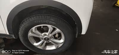

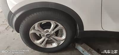

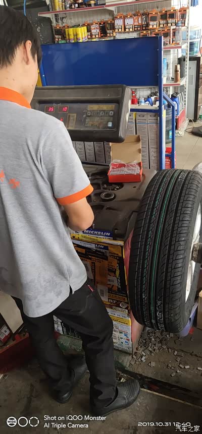

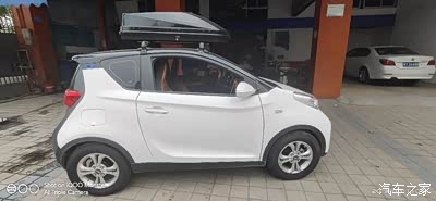

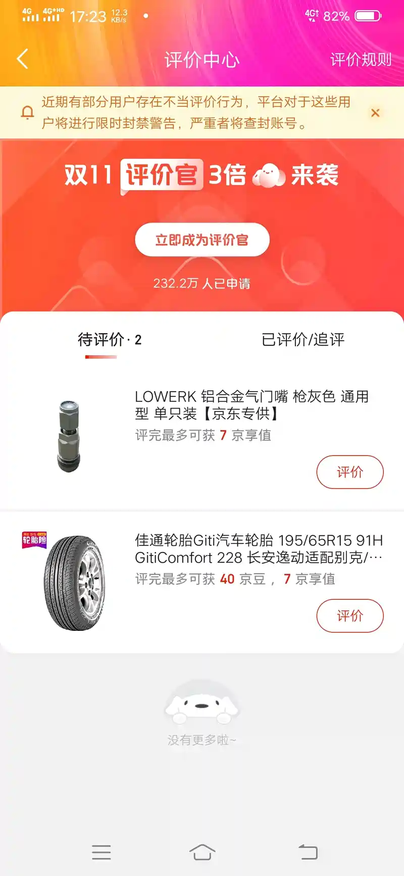

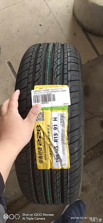

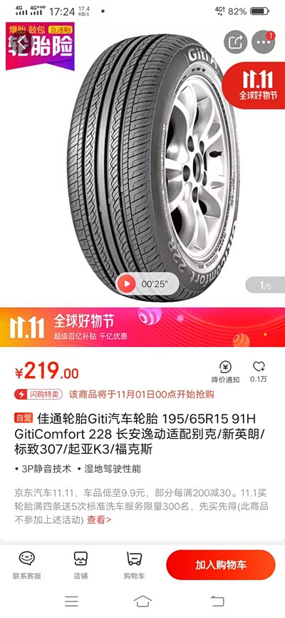

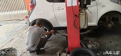

我想着轮胎越大抓地性能越好,所以直接换4个 195 65r 15的轮胎,也不贵,京东佳通轮胎做活动,204一个,全新的,四个也就800多块钱,包安装,免费动平衡,更换总共花了30分钟左右…挺好的。

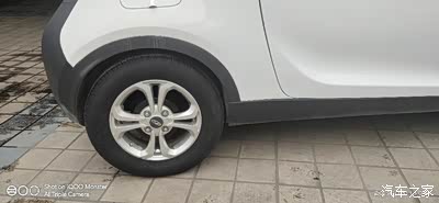

然后更换了以后,我出去试车,大概开了80多公里,挺好的,前轮不刮,刹车更稳,制动距离确实短了,跑起来60码以下,几乎没声音,也不会有颠簸的感觉,加速性能还是和以前一样,没有区别。

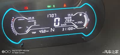

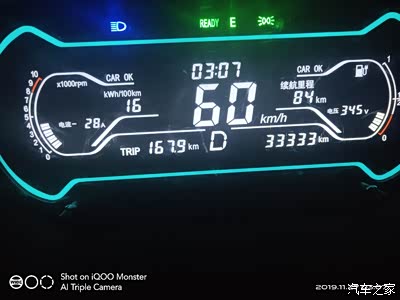

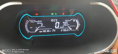

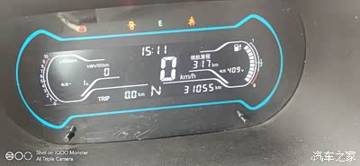

续航方面,续航不减,反而增加了…充满电续航317公里,跑了45公里,仪表盘显示还可以跑268公里…全程开空调的哦,这个268公里是我关闭空调之后显示的续航,268+45=313公里,比实际多了少了5公里,开了一个多小时车回来,全程开空调,制冷,广州这边比较热,现在还有30多度,少5公里不奇怪哦
总之一句话,这车因为小,比较轻,原车自带的轮胎比较小,比较窄,抓地性能不好,ABS频繁介入,刹车距离过远,胎噪大,颠簸,换了轮胎后一切都可以解决,而且主要是安全性能提高了,ABS也不会频繁介入了,噪音也小了,多好!花费才800多块,旧的轮胎,挂咸鱼还可以一条卖100元,4条还可以卖400元呢…相当于你就花了400多块钱换了4个全新的轮胎,多好,建议各位车友,更换这款车的轮胎 185 65r 15或者 195 65r 15都可以的,看自己选择,轮胎越大抓地性能越好,刹车距离越短,安全第一,安全至上,如果因为原车轮胎的问题,刹车距离长,撞到人,撞到车,或者撞到东西,都不好,各位说对不对。。

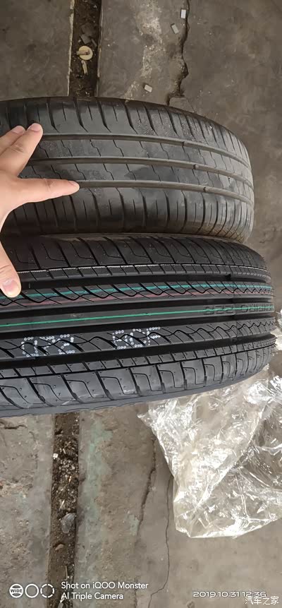

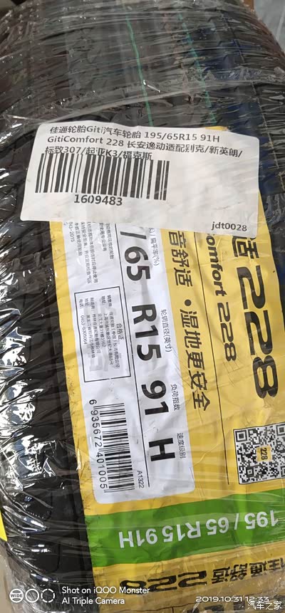

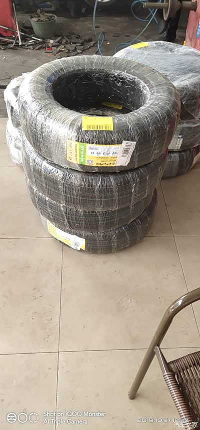

京东买的,做活动很便宜204一个买的,买了四个,四个都换了
四个胎
具体型号
花纹挺好看的

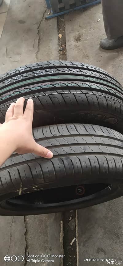

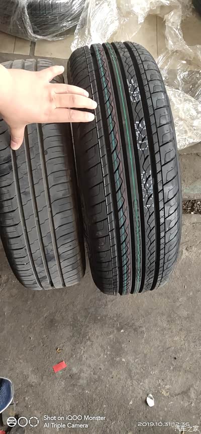

大小相差蛮多的
原车胎和新轮胎的差别

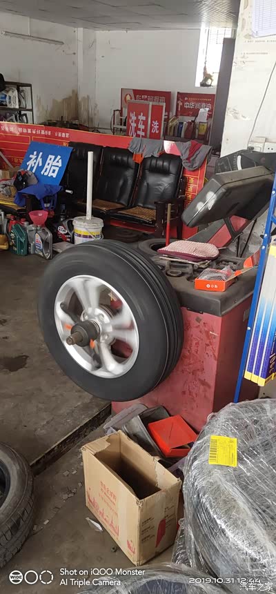

免费做动平衡
动平衡
拆卸

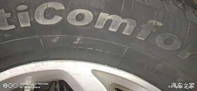

轮胎型号

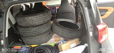

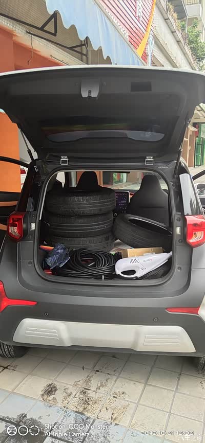

旧胎跑了3万公里,挺好的,带回去,到时候挂闲鱼卖了,不要浪费了 😂😂
细节图
带走旧的轮胎

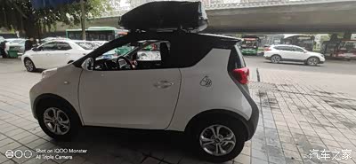

全图
帅吧

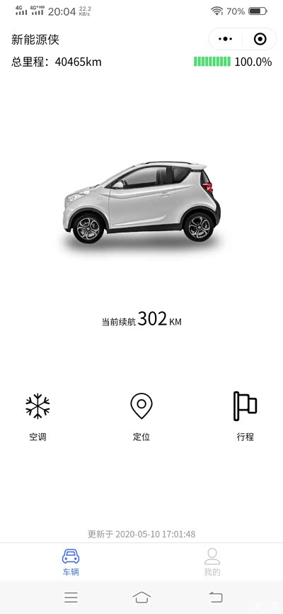

充满317公里

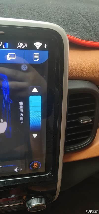

跑了45公里,开了空调的,换了轮胎续航没减少还增加了,可能和我开能量回收最高等级有关,轮胎大了,抓地性能好了,回收能量也多了吧,我估计
回收能量设置图
打方向轮胎细节图
近距离拍摄
