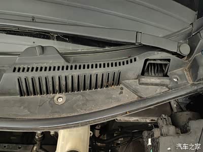

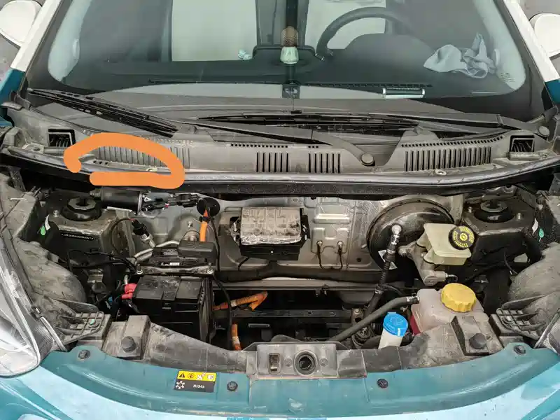

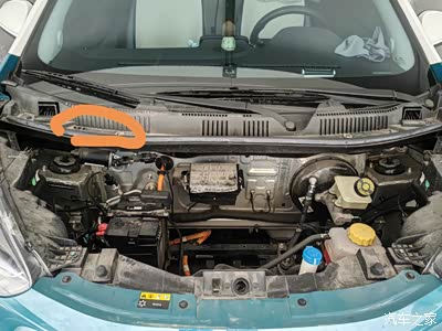

打开前方护盖
空滤就在雨水槽盖板低下,卸掉五个螺丝

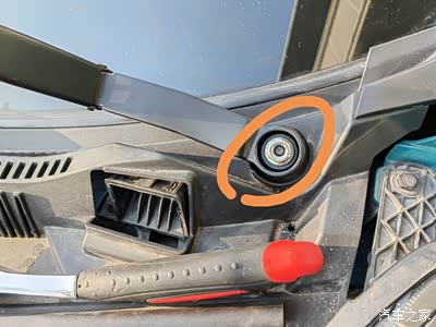

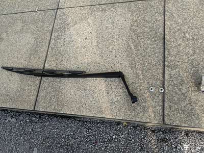

螺丝搞下盖板还是拿不下来,还要卸掉雨刮器

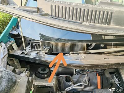

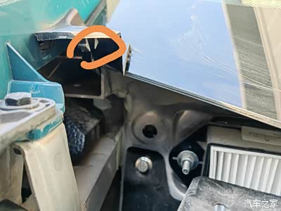

卸掉两个,后盖板就可以向上提了,注意这个盖板还连着玻璃水喷嘴连接管呢,所长不要全部取出,只在副驾驶上方支开一个缺口就可以操作了

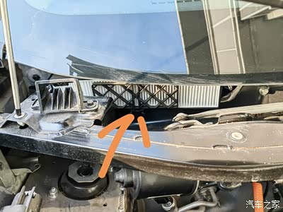

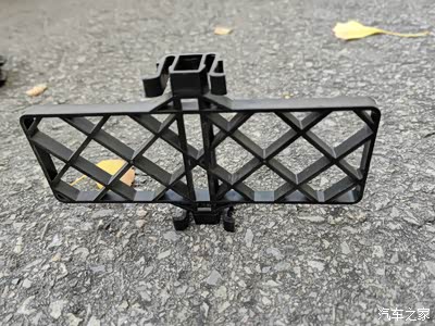

有个黑色卡扣,捏住就可拿出替换了
更换好再扣上

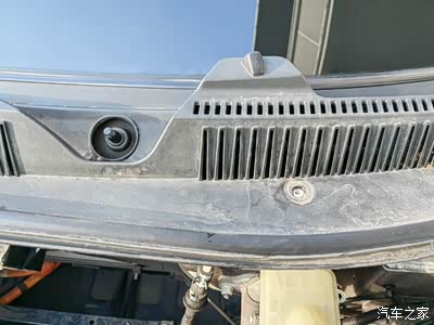

再还原

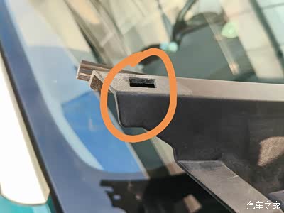

盖板注意上面的卡扣,
最后安装雨刮器,完美日记
