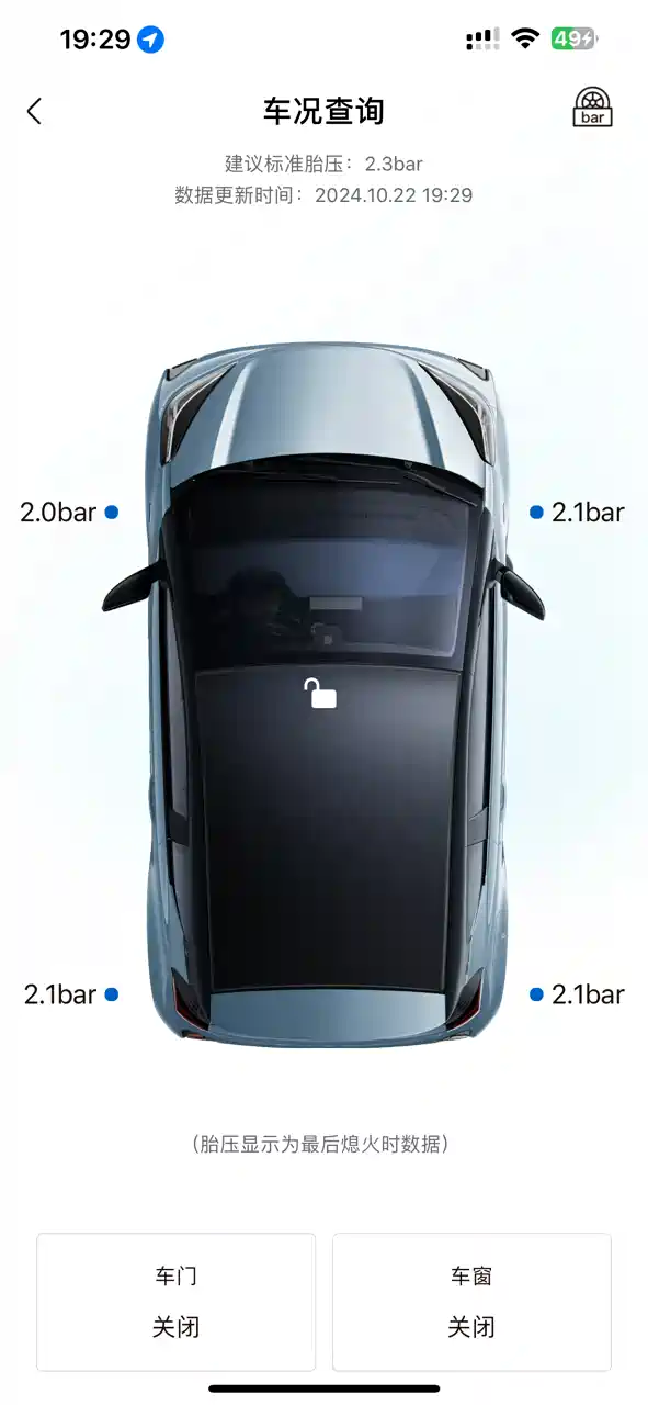

问 这个胎压正常吗?需要再去售后打气吗? 删除 推荐精华 置顶 取消置顶 关闭回复 打开回复 推荐编辑 楼主禁言 移动帖子 重置头像 操作记录 英硕梓萱 0浏览 · 2024-10-22 19:30· 发布于河南 这个胎压正常吗?需要去售后再打气吗?在线等 举报 打开汽车之家 阅读体验更好 相关问题 更多 问小蚂蚁功率降低指示 0回答 问车机问题, 0回答 问小蚂蚁方向盘加热 0回答 问倒车影像花屏 0回答 问小蚂蚁小电瓶亏电 0回答 问长续航使用次数。 0回答 全部回复 只看楼主 快乐鸟2013 关禁闭 已屏蔽 全顺 再正常不过了 2024-10-22 20:05 来自广东 回复 沙发 屏蔽此人 举报 删除 取消删除 禁言 重置头像 共有条对话 > 北京车友2724404 关禁闭 已屏蔽 尾箱有赠送的打气机,打到2.3就行,比较闲可以去4S店打。 2024-10-22 21:45 来自河北 回复 板凳 屏蔽此人 举报 删除 取消删除 禁言 重置头像 共有条对话 > 天籁1430 关禁闭 已屏蔽 金刚 我都是拿打气筒打的,前2.5后2.6 2024-10-23 15:19 来自河南 回复 地板 屏蔽此人 举报 删除 取消删除 禁言 重置头像 共有条对话 > cntjck 关禁闭 已屏蔽 小蚂蚁 小蚂蚁的厂家推荐前后轮胎压是2.3,但是小蚂蚁颠蹬呀,适当降低点胎压则会好些,所以我自己使用的胎压是2.1,这样就不至于胎压过低有能有点减震辅助效果。你这左前轮2.0可以稍微补点气,与另外三个轮子一致,均为2.1会比较好。 2024-10-24 02:01 来自天津 回复 屏蔽此人 举报 删除 取消删除 禁言 重置头像 共有条对话 > 俺真喜欢车 关禁闭 已屏蔽 小蚂蚁 前2.3后2.2,或前2.2后2.1,这种搭配最好,不颠不蹦 2024-10-31 08:44 来自山东 回复 屏蔽此人 举报 删除 取消删除 禁言 重置头像 共有条对话 > hlike88 关禁闭 已屏蔽 胎压1.6-2.6区间以外都会胎压报警,正常在2.0-2.3都行。太高会蹦,太低遇钉头钉脑扎胎概率大点。 2024-10-31 10:24 来自江苏 回复 屏蔽此人 举报 删除 取消删除 禁言 重置头像 共有条对话 > 还想在主楼增加内容?点击续写主楼内容 登录 参与更多互动 发表回复 打开App,查看更多评论 首 页 上一页 下一页 末 页 跳 转 取 消 还想在主楼增加内容?点击续写主楼内容 登录 参与更多互动 系统故障 发表回复 图片最多上传9张 微信好友 微信朋友圈 新浪微博 QQ好友 QQ空间 取消 相关推荐 加载中
