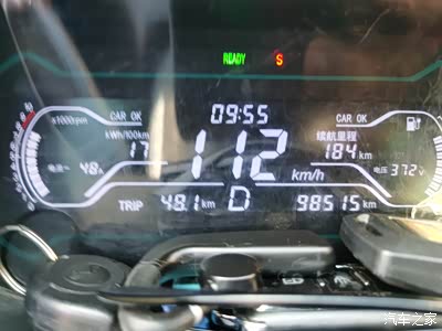

我的小蚂蚁官方续航251公里,刚好够我从上海跑到杭州的,续航还能剩下几十公里正好充电,所以小蚂蚁应付二百公里左右的短途高速也是可以胜任的,不过小蚂蚁在高速上控制车速定速只有2个办法,ECO模式踩死油门只有表显时速88,GPS实测84,偏慢,S档油门到底最高表显时速109,GPS实测105,想要维持这个100车速只有右脚一直踩着不放,时间久了还是有点累的,所以萌生了给小蚂蚁加装定速巡航的想法。

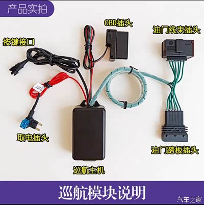

前几年关注过定速巡航模块,那时普遍都要一千多,没什么性价比,这次偶然查到,小蚂蚁定速巡航模块只要四百多了,马上决定购入一套,自己安装摸索一下。

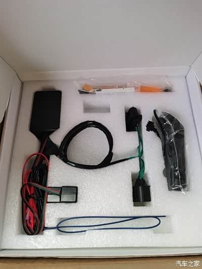

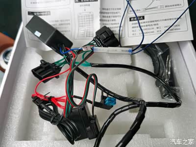

快递到了,拆包,包装很简洁,功能介绍,安装说明,里面就一个主机,几个插头,几根线
第一次接触这个玩意,安装之前一定要仔细阅读说明书,第一次安装这类东西难免有点懵逼,我也是研究了好一阵才看懂

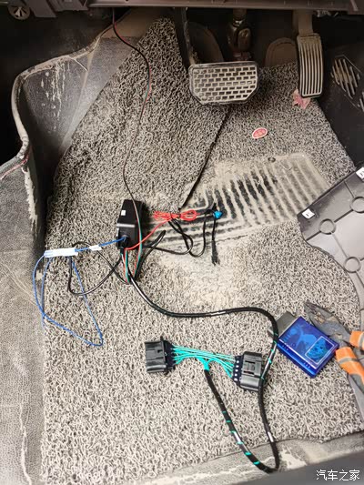

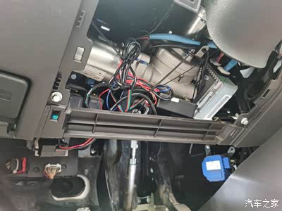

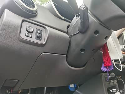

取下方向盘下塑料保护板
按标签寻找

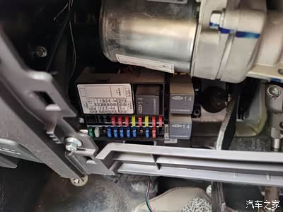

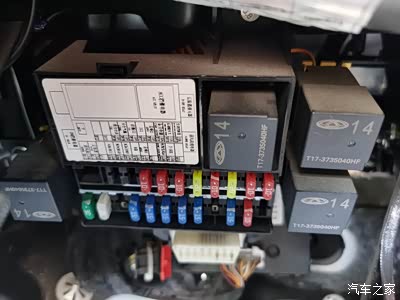

取电这一步最容易,打开方向盘下面的保险盒,按照图示找到音响插口,换一个带线保险取电用,

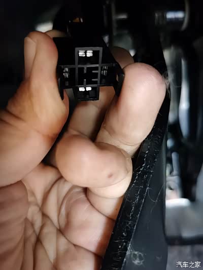

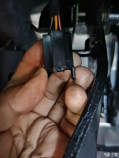

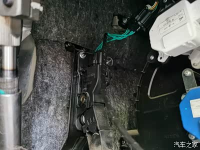

油门踏板上方就是油门开关,采用对插式
油门开关比较靠里,得使劲够着手去拔开关,开关有防松卡扣,需要小心细致取下卡扣,这一步最累人

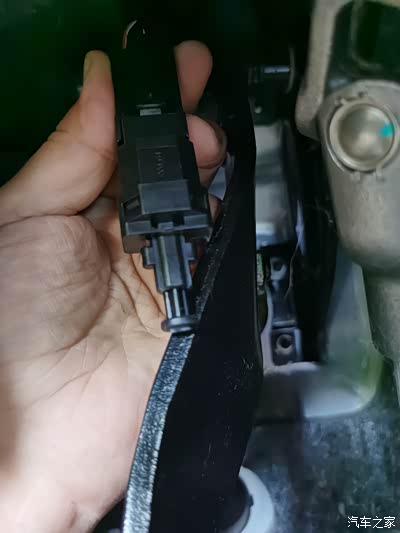

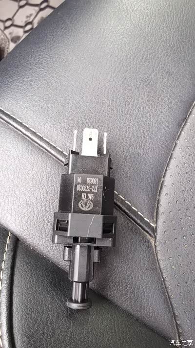

建议把刹车开关拆下来接
记得黄色信号线的位置
刹车开关取下需要技巧,因为没有手的施工空间了,我是把开关旋转90度拆下来操作的,反而更方便一些,这一步可以不用破线,记下刹车开关黄色感应线的对应位置,把刹车开关触点这里接上线,再插回去就可以完美不破线了,推荐此种接法。

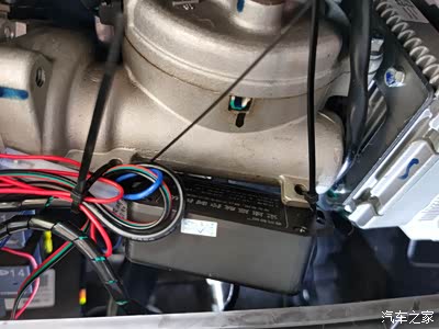

空间足够
正好固定在吊环耳朵这里
下面就是固定好主机了,方向柱下面刚好有两个吊环,用扎带把主机固定在方向柱下面,其余线束也同样固定好,避免杂乱。最后合上盖板即可。
先通电测试是否亮灯
测试正常就可以合上盖板了

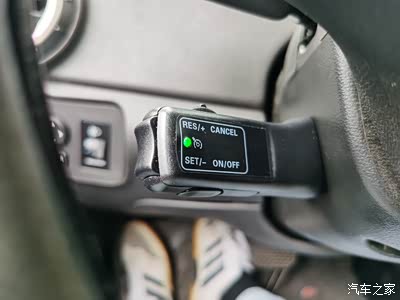

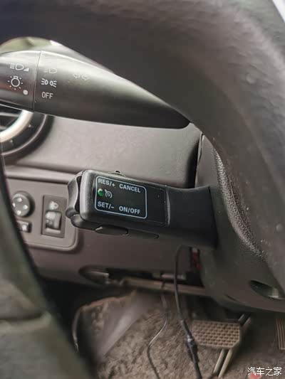

手柄是不需要打螺丝的,用的3M双面胶和助粘剂固定,实测没有问题,能承受几公斤的力不会掉,使用也是非常简单,按下ON键,电源接通,开到指定的车速按下SET-即可保持巡航
暂时取消巡航,可以踩一脚刹车,可以按关闭巡航波轮,恢复巡航可以再按一次SET-件
按OFF就是直接关闭电源直接取消续航
按OFF就是直接关闭电源直接取消续航
下面是我上高速实测的,实测没问题,开启巡航和取消巡航都正常。遇到上下坡会有一定的车速波动,这个和你设置的能量回收等级有关。
