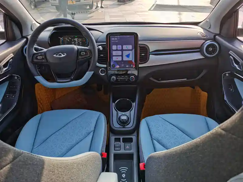

22款小蚂蚁,质感提升明显
前一段时间体验过新款小蚂蚁的内饰,有好几处非常实用的改进,比如座椅扶手,空调出风口等,座椅改装我已经完成,扶手什么都有了,下面就想把我的空调出风口改造一下了。对小蚂蚁改装感兴趣的车友们可以点个关注,加个好友,一起研究研究小蚂蚁。
