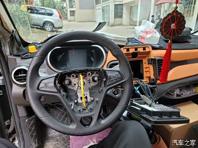

方向盘下的下护板是真的难拆难装,想动手的要有足够多的时间和耐心。

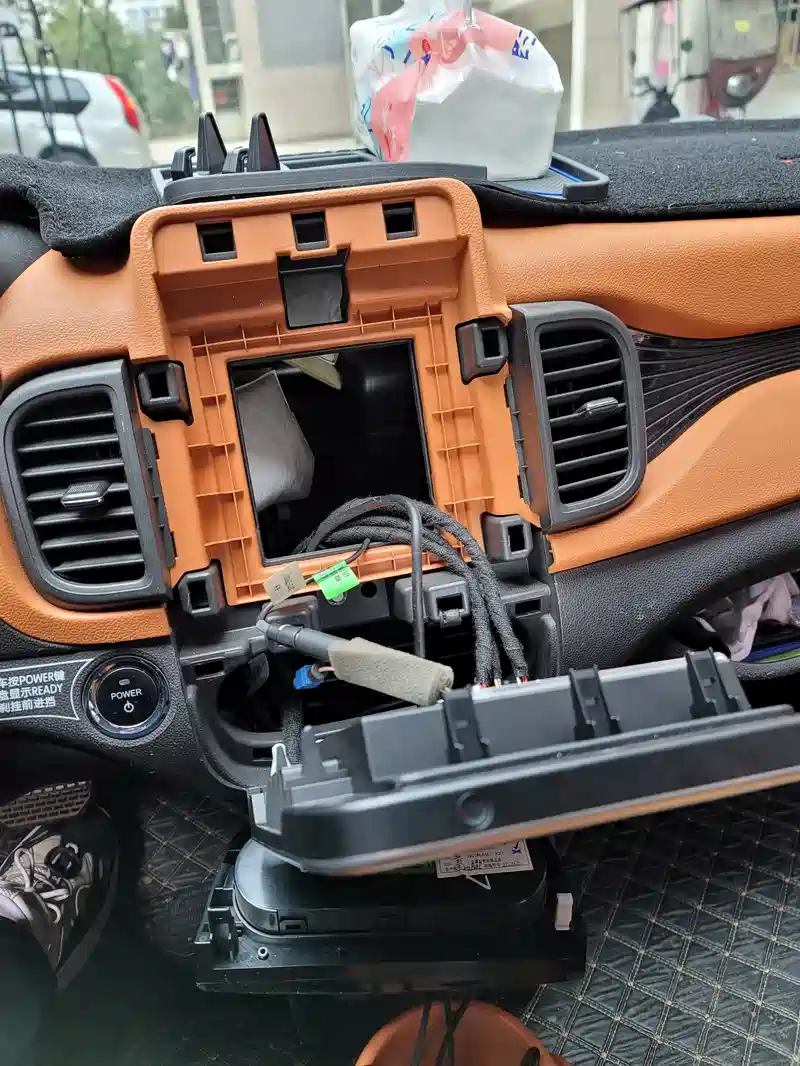

拆中控大屏,暴力往外掰,卡子断了四个,好在店家送了一些
螺丝刀都被插弯了

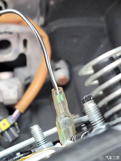

方向盘下下来花了好长时间
全都拆下来

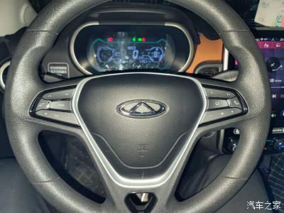

装好的效果图,不用低头调节声音了
洗的很干净,贴了贴纸
