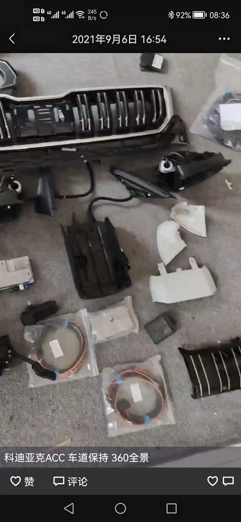

应上帖网友提问,现贴出上车及使用感受,
ACC需要更换中网加装雷达,车道保持需要更换前挡才能加装摄像机,360需要更换左右后视镜壳子(更换2022款倒车镜壳,但加装360后迎宾灯会丢掉,因为没有孔位了),价格不说了,网上购买的配件和安装服务本地包安装,下面上图
这是所有备件到货后的图片,我当时没拍,,这是从店家朋友圈截图一张。
所有备件到货后图片
ACC装车后手柄,看起来逼格挺高的
这是车道保持摄像机,因为原玻璃有小黑点,只能更换掉了
这是新装360,需要更换后视镜壳子
ACC和车道保持,车道保持速度65以上是启用,开ACC后随时启用,压线时方向盘会震动警告
加装后系统可以刷出来前方碰撞预警和自动刹停功能,车道保持随时可以开关
这是更换中网后的360摄像头和雷达
