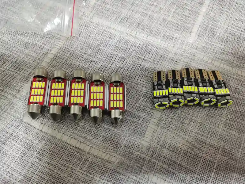

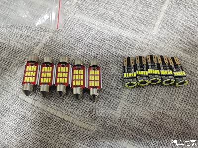

买了前排阅读灯2个,化妆镜灯2个,后排阅读灯2个,手套箱灯1个,后备箱灯1个,淘宝店家各送了一个当备用。

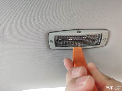

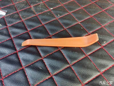

一个简单的翘板,唯一的工具

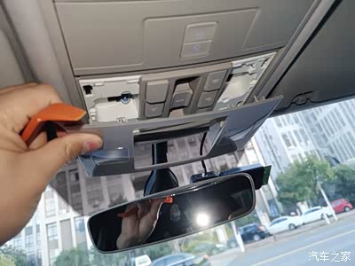

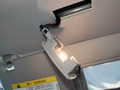

先对前排阅读灯动手,这两个灯最常用,蜡烛灯深痛恶觉了。翘板随便找个位置,能插进去就好,再逐边起翘,很好弄,一会就把灯板撬开来了。
撬开后的样子,灯珠清晰可见。

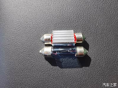

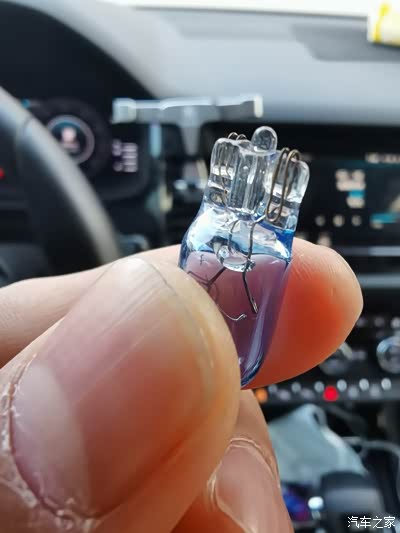

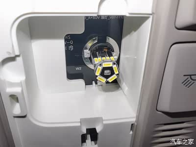

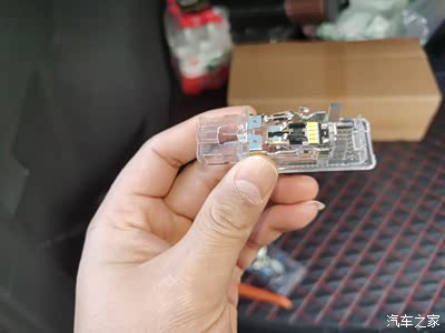

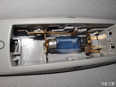

这个是白炽灯,***灯座的铜片中的,捏住用力往下拔,不用怕捏坏。LED灯插入时记住先观察下铜片的位置,争取一次***位。我一开始没有注意铜片,直接往里插怎么也怼不进去还把铜片怼偏位了。
换了一个之后和蜡烛灯的亮度对比。
LED灯插进去后的样子

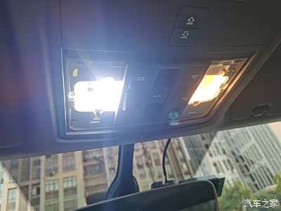

换完两个开灯,亮度还可以。

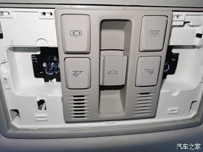

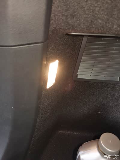

这个灯亮度几乎为零,必须换。在灯的上部缺口处插进翘板,顶到铁片翘起来,灯就整个下来了。
连着灯座一起翘出来的样子。

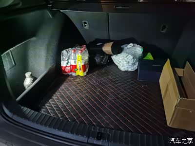

拔掉后备箱的灯线之后的样子。
换完后备箱灯的亮度,比蜡烛灯好些,但其实后备箱只有一个灯泡,还是不太够。

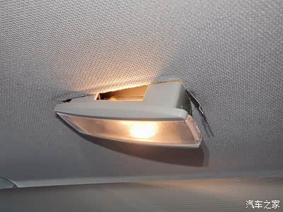

网上有两种换灯的方法,一种是把整个灯座撬下来,一种只撬灯盖板。我原本想撬整个灯座, 无奈怎么试都没成功,最后改成了撬灯板,按照片中的位置开始撬,可以比较轻松的撬下来。注意角上有一个卡扣,不能用蛮劲,要用巧劲。

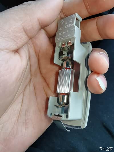

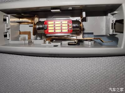

把盖子撬掉之后的样子,蜡烛灯是直接卡在两个铜片的圆孔之中的,取下蜡烛灯需要把铜片稍微***一点,灯就会掉下来。
实际上原来的白炽灯和LED灯长度不一样,LED的短一点,装上去之后,要把铜片压紧点,不然LED灯会不够牢固,后面可能会遇到接触不良的问题。

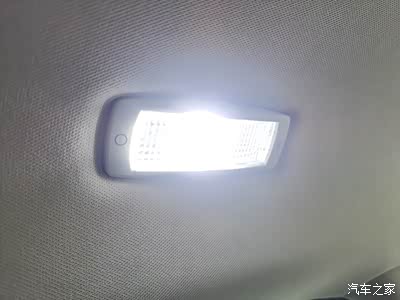

这是换完LED灯后的样子,注意把盖子盖回去时先把卡扣嵌入图中左上角那个缺口,然后轻轻一按就好了
亮度OK

换完之后的车内亮度,再也不愁找东西不方便了。
