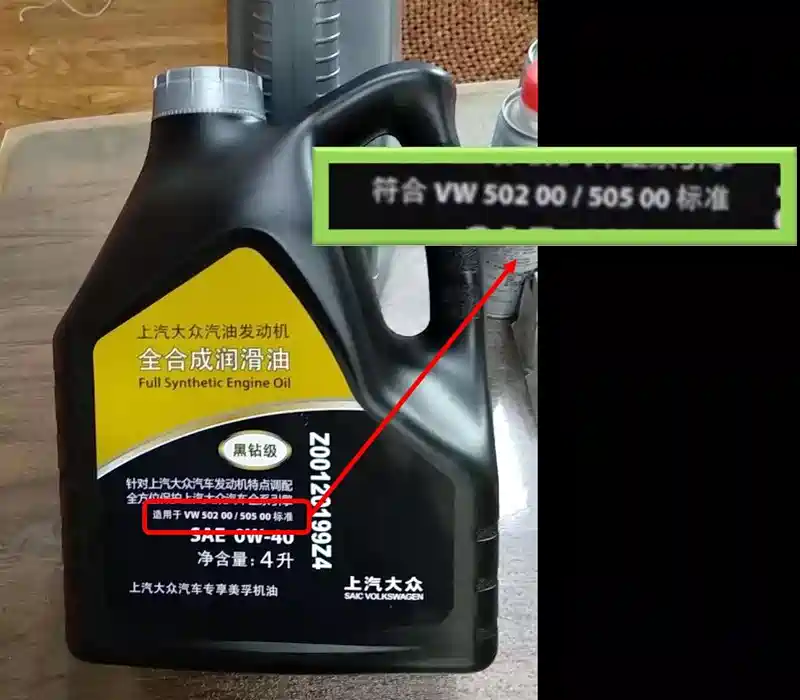

1.1 型号:
原厂是符合GB-11121 标准,并获得德国大众集团VW 502 00/505 00 标准认证,粘度等级为SAE 5W-40 的发动机机油。用户手册明确说明了只要符合VW 502 00标准的机油,没有明确牌号,所以牌号不重要。补充:对于2020年第10周(大概是3月1日开始)往后的车辆机油换成0W20,标准为VW 508 00,会在机油口盖明确标注,自行购买机油的车主需要注意了。
建议:原厂机油即可,原厂并非最好,但是最适合此发动机,发动机标定,耐久,可靠性路试都是搭载相应的原厂机油进行的试验。(综合下来100万公里路试打底)

可适用的型号:VW 502 00 (或兼容VW 502 00 的更高VW 标准),对于兼容VW 502 00的更高标准目前大众没有公布,至于4S店用的VW 504 00,翻看机油标准后,我认为不兼容VW 502 00,并且已经有车友使用后发出奇怪的异响声音,所以强烈不建议使用。
在4S店保养的,我不建议加的机油,也就是符合VW504 00的5W-30,如下。
至于为什么不推荐这款机油,那让我们看看大众进口车的用户手册就知道了,手册中写了如果要用符合VW 504 00的机油,前提条件之一就是汽油必须符合欧洲标准EN 228,国内的汽油会去欧洲做认证吗?你们自己理解哈。
紧跟着手册写了“因此符合VW 504 00标准的发动机机油对许多市场并不适用”。
