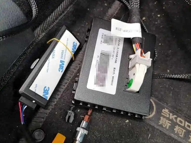

简单来一贴。得知上汽有原协议的手机数字钥匙,就下决心上了。没赶上最优惠的价格,不过也还行吧。依然是被某叫子毒害。趁保养车子把这个一块
装上。
就是要在车上装这样两个模块。可以实现网络和蓝牙控车。
无话,拆驾驶员侧面盖板
拆方向盘盖板
安装模块
上传和下载数据。就是这一步出了问题。某号称七星4S店网络信号不好,或者是服务器问题,一个多小时也没搞定。
无奈只好车子还原,下次再说了。
很快到了下次。约了车享的师傅上门服务。还是一样拆装模块,升级模块又花了一个小时。不过最后总是搞定了。
使用没有任何问题。可以控制开关车门,车窗,空调。可以免钥匙开车锁车。可以看车辆的一些信息。以后可以不带钥匙了。
     总体上使用很满意,功能很可靠,没出过任何问题。地库没网络信号时还可以蓝牙控车,非常便捷。lp本来对我花这钱很有意见,在经历一次忘拿钥匙后主动要求使用这个功能。
