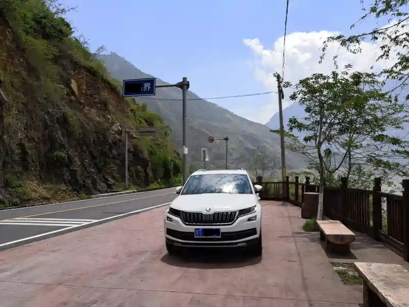

我的白色大熊,2017年10月底买的2.0T旗舰版
19寸轮还是很耐看的哈![]()
