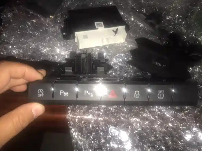

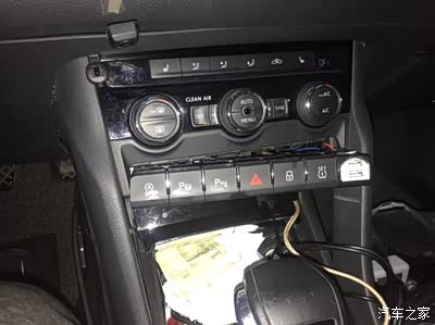

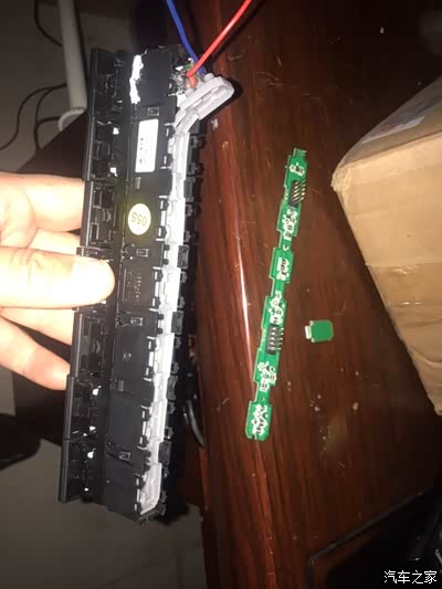

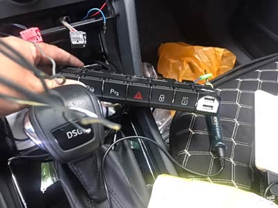

按键

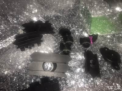

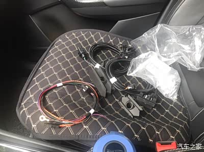

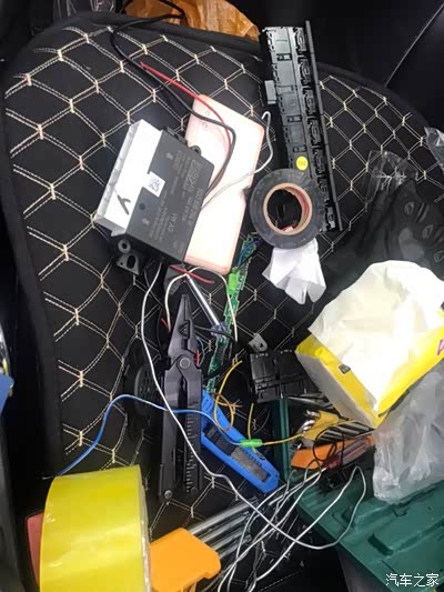

8探头刹停模块
前雷达探头

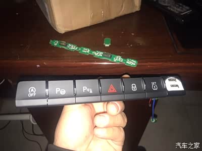

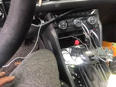

顺便加装一个长电的USB充电器,利用每一个按钮的资源

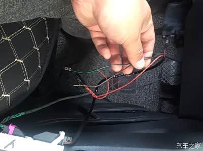

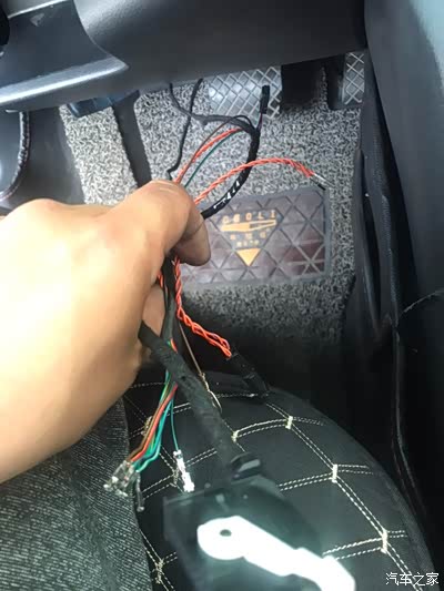

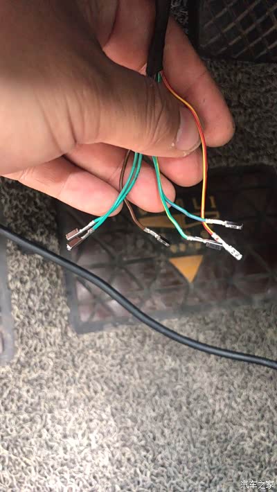

就这三根线,走线对我来说真的很简单,不费什么事

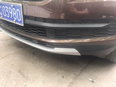

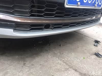

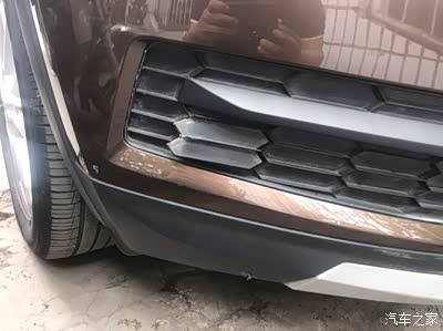

原来没有雷达的样子

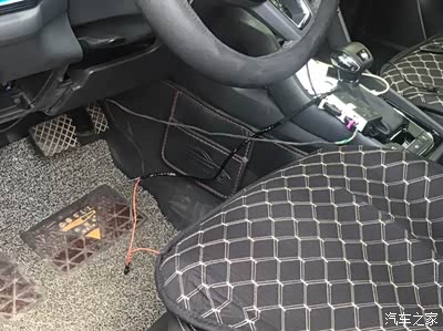

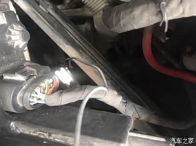

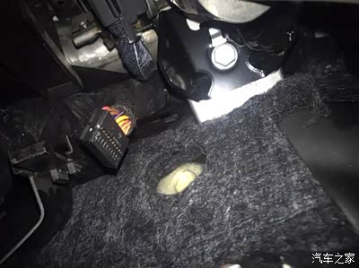

从驾驶舱到发动机仓穿引线的铁丝

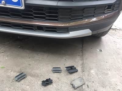

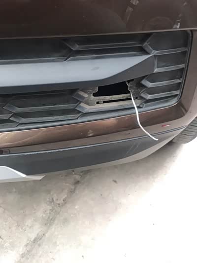

左侧雷达探头盖子用钳子用力拔就掉了
走好的前雷达线跟去驾驶仓的线对插

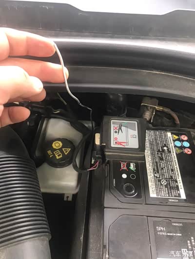

穿铁丝引前雷达连接线
引开电源线

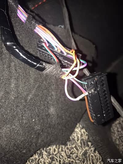

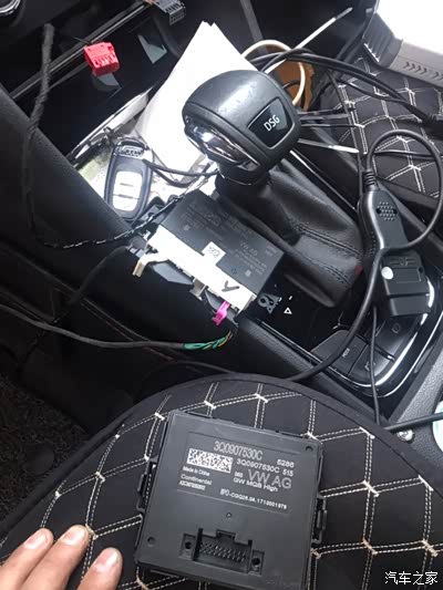

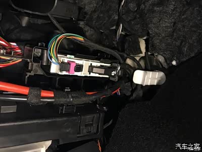

橘色网关线,要并到原车网关上
又是乱七八糟的一堆

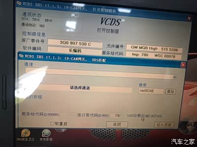

添加网关驻车辅助功能
手里的灰色跟绿色线不用管

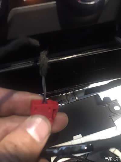

这是原车雷达模块插头
这是按键开关插头,有保护盖,一翘就开,按键线***5号跟6号位置上,不用区分插头线

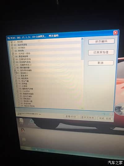

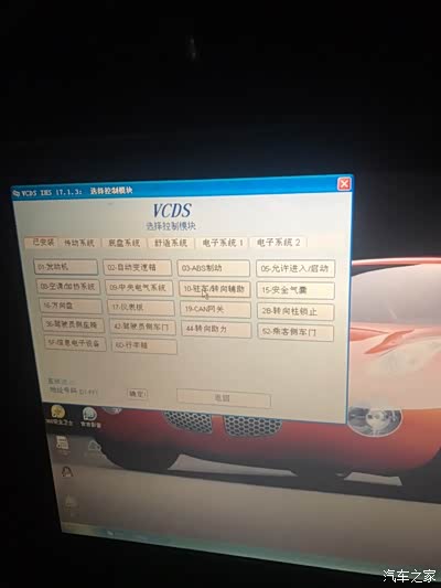

5053添加停车/驻车辅助功能,进网关,添加功能,10打勾,然后保存
好了就多了10,驻车/转向辅助

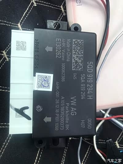

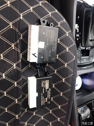

左边是新模块,右边是原车的
把新模块自带的线拆下来,原样移到原车模块插头上去,用针在插针位置压一下就拔出来了
这是发动机仓穿过来的前雷达线,插在随模块一起的小插头上就好了

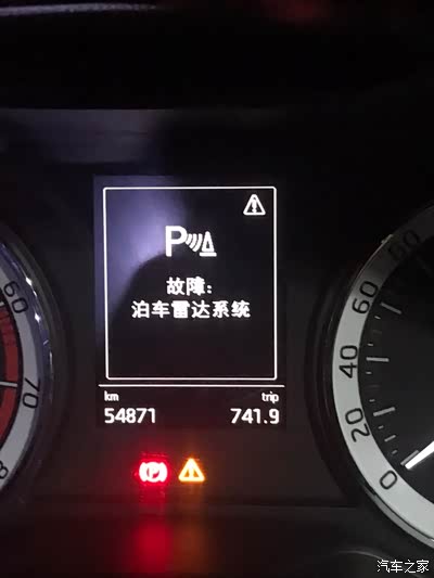

雷达模块插好复位
按下开关,屏幕上有显示了,开一会就故障消失了
开关按键复位,这个拆的时候用力往上拔就下来了

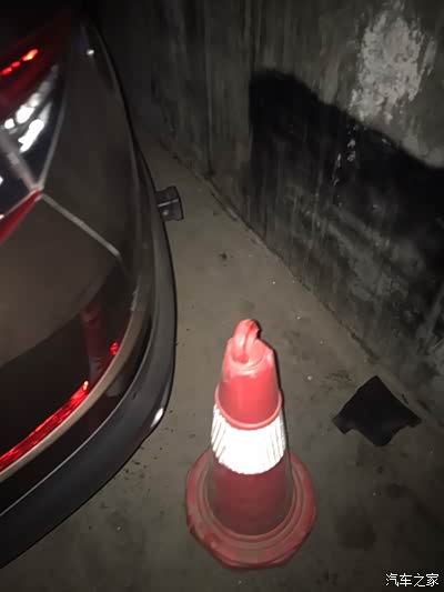

自动刹停后离车前障碍物的距离
自动刹停后离车后障碍物的距离
