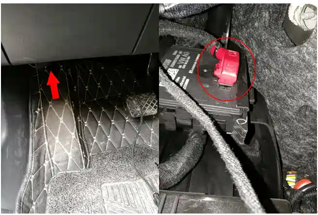

一、硬件安装
1.找到网关。网关在主驾踏板上方,拔下下图红色插头。
2. 接免破线线束,红色接网关,黑色接取下来的线,黑色圆头接胎压监测接收器。接完用扎带或3M胶带固定线束和接收器。
