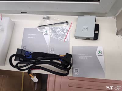

首先上张智能泊车辅助系统的全家福,银色小盒子是主机,说明书,电源数据转接线,贴心的扎带与螺丝

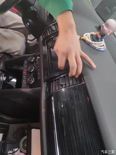

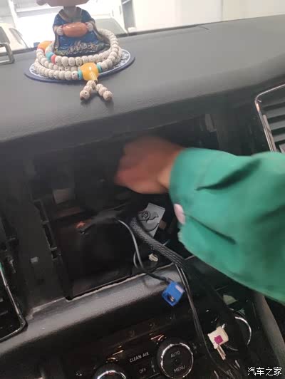

首先先拆卸mib主机
师傅手速太快 还没来得及拍照就已经把主机安装完成

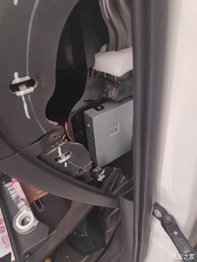

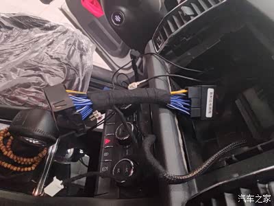

拆主机走线(原厂分体机不用拆中控屏,因为原厂的分体机的主机在手套箱)

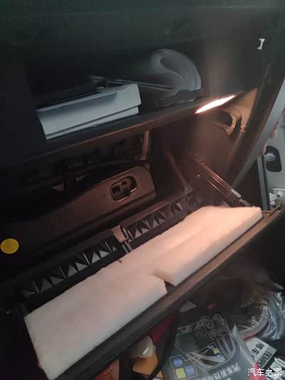

拆手套箱进行走线
这是连接机头的电源线也是数据连接线,直接无损对插。

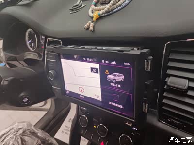

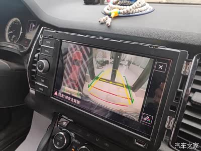

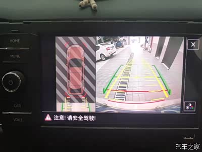

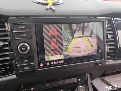

装好之后界面显示,多了黄色的轨迹和全景的小窗

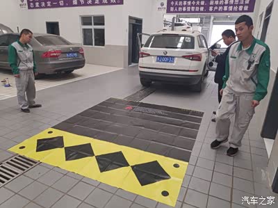

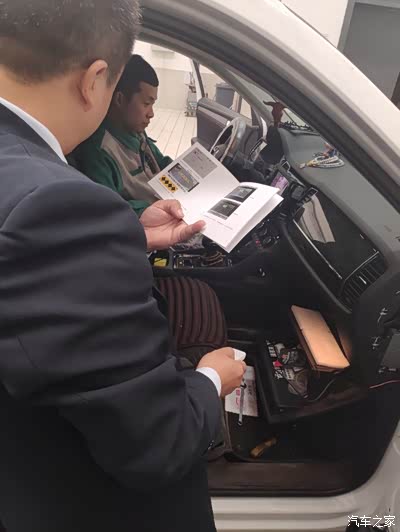

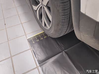

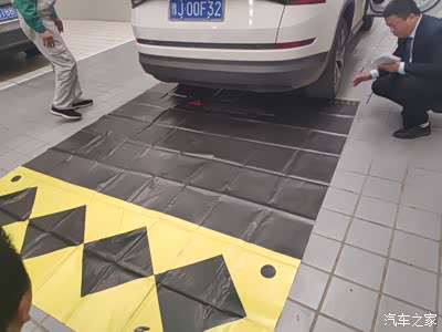

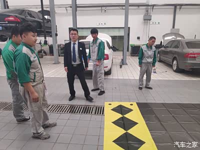

4S店的校准工具,为了确定数据准确,我还是选择了试试...
先比划比划
根据说明书,两边留出同样的距离
在看说明书校准

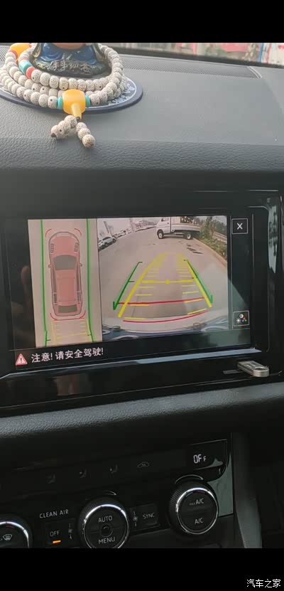

安装好之后 ,倒车左侧出现了一个小车车,随着倒车的距离越远,那个灰色的框框就会变成影像的显示,直接透视车底(这个很D),黄色的线就是轨迹线了,激动啊!

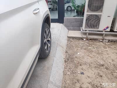

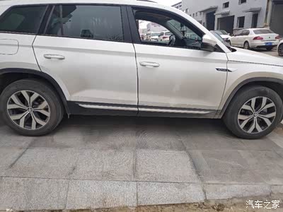

出门开始测试,黄色轨迹线显示我左侧已经到边缘位置
实拍 左侧已经到达边缘位置,看上图黄线与边缘。

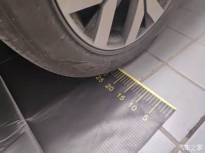

黄色轨迹线显示右边比左边宽
实拍 右侧和智能泊车辅助系统显示的无差。
看左侧小车,灰色的框框已经没有了,呈现出的是360全景影像!

这就是我说的提示的故障,虽然没影响,但是需要手动点一下还是建议优化(可能我的是个例,毕竟我的MIB比较稀少,关于MIB请看下一帖子)
