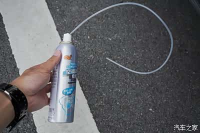

首先网上买一瓶空调清洗剂,为防止说我打广告,我把品牌抹掉。买点好牌子,用之前先喷点出来闻闻味道,如果香精味很浓,一点都不清新,说明是劣质产品,千万别用

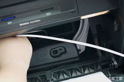

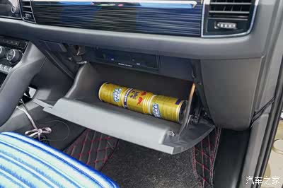

打开手套箱,柯迪亚克的空调位置很友好,卸掉手套箱就能看见

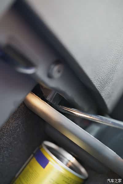

先卸掉右侧拉杆
再借助螺丝刀,把左右的转轴卸下来,不要慌,不容易坏

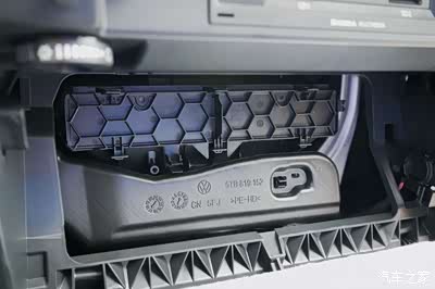

这个时候手套箱就下去了,露出空调壳本体
拆下挡板

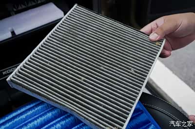

拿出空滤。。。咳咳,有点脏了,没事,等会一起换掉
拿出清洗剂

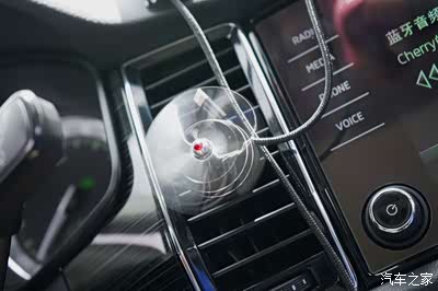

此时打开制冷空调,风量调到最大,切换到外循环,对准中间风扇使劲喷,你会看见泡沫在里面旋转。我的不是很脏,感觉用半瓶足矣。
脏水会和冷凝液一起流出,关车门,再持续吹10分钟,让空调箱内干燥。最后装上新的空滤,盖上盖子,放回手套箱,空调清洗就完成啦!
效果立竿见影啊,空气清新到爆,大熊洗肺完成!有异味烦恼的车友可以尝试一下。

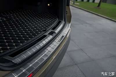

买了几个防护条,经常出门玩,拿行李容易磕磕碰碰,这样一贴,就放心了。
