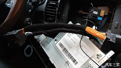

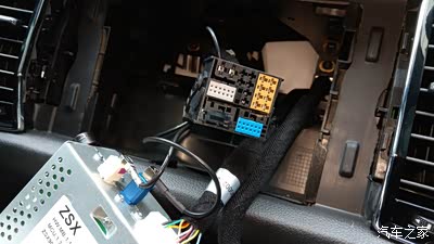

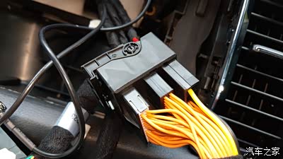

一直纠结于大熊9寸屏的音效,原本打算换个原厂的8寸,一来纠结于近万的价格,二来9寸安卓也有可取之处,相对来说安卓系统更容易玩些,前几天定了个DSP,刚好今天到了,就抽出时间折腾下,安装好后整体提升是非常明显的,特别高频,原来根本没有什么穿透力,现在还不错,低频控制力还是欠缺,但这个可能局限于大熊的喇叭了,这个下次有空在折腾了,目前比没装前的提升还是非常大的

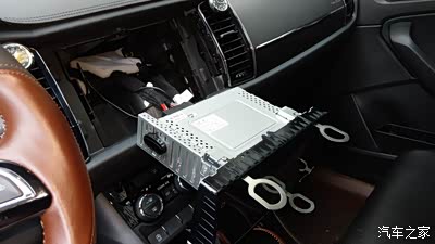

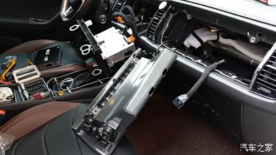

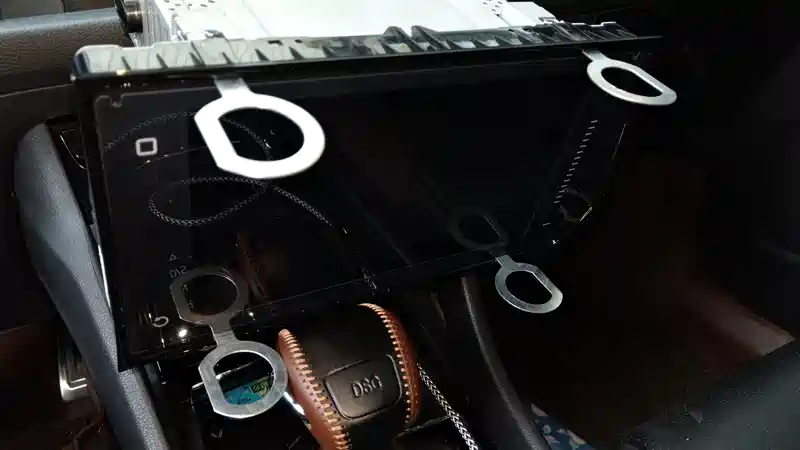

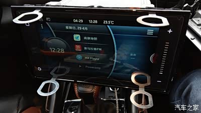

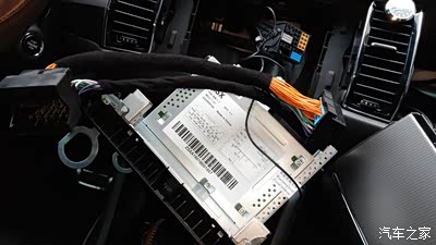

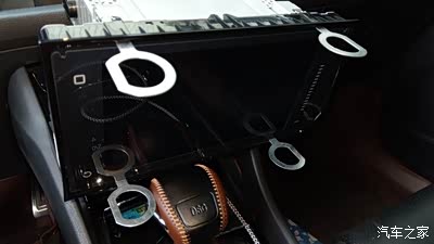

机头把4把钥匙插进4个槽里听到咔的一声就意味着到位了,轻轻拉出来就可以了

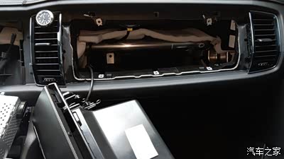

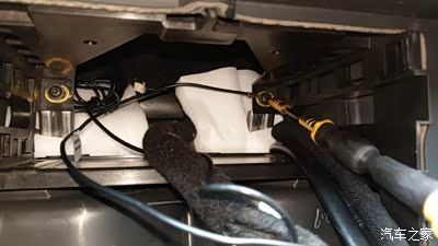

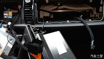

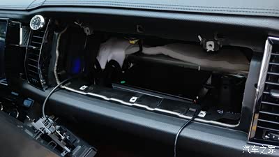

手套箱把胶垫拿掉就可以看到3个螺丝,上面有二个塑料保护盒,扣掉这二个塑料保护盒,里面也有二个螺丝,拧开后手套箱也可以拿出来了,DSP就打算放手套箱下面,位置刚刚够

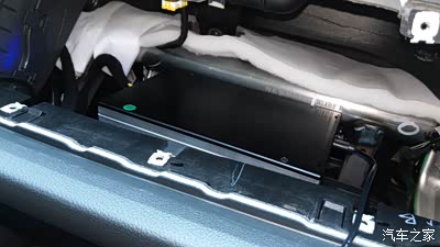

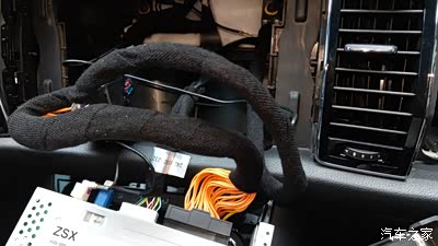

DSP用3M胶粘在手套箱里面就可以了,DSP上面手套箱刚好压住,可以纹丝不动

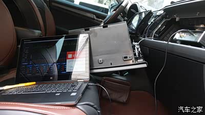

调试是个时间活,目前粗调了下感觉还可以,等过几天热身好在调一下看看
