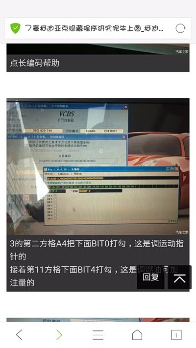

42. 提高油门的反应(目前仅测试2.0t旗舰版,请谨慎选择。。。。)![]()
这里要说明下,我们只测试了旗舰版,油门反应是有所提升,但是油耗也有些相应的提升。其他版本长编码可能不显示内容,旗舰版是有选择的。不过应该可以修改,待我们后续测试告知。
模块01发动机---》字节0---》bit0不勾,bit1 勾,bit2不勾。这是选择Audi模式。
需要修改的小伙伴请谨慎选择。

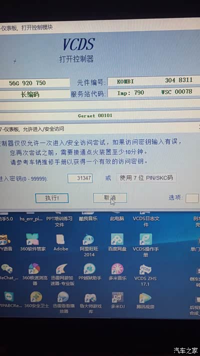

43.解锁车门反光镜不打开,只有开启电门或发动时打开![]()
选择09模块---》允许进入31347---》匹配
ENG141635-ENG126610-Spiegelverstellung-Signalisierung_Spiegelanklappung改未激活

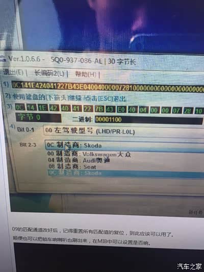

44.mib开机logo显示明细:(之前有写过,这里有详细的图标)
选择5F模块--》长编码帮助---》找到字节18 ,如下勾选:
RS:勾bit0
L&k:勾bit0和1
monte carlo :勾0和1和2
scout logo:勾bit1

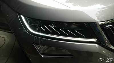

36.仪表盘激活指南针(陀螺仪)![]()
,这个注意是要看是否有硬件支持,现在七豪测试下来有选择项,但显示不可用。
进入17模块-长编码帮助-字节10-勾选bit6
37.背景颜色风格选择(仪表盘和MIB都变化)![]()
,17款10月之前的车有碳纤维背景和彩色背景,17款10月到18款只有一个风格选择。现在车型不清楚是否有。
进入17模块-匹配-找到display depiction,选择version1是出厂背景,version2是碳纤维背景。
38.睫毛灯常亮![]()
第一种是一直常亮,包括熄火后过几分钟熄灭
leuchte16 E16 改atk100%
leuchte16 Dimmwert EF16 改 100
leuchte16 Dimming Direction EF16 改 maximize
leuchte17 E17改atk100%
leuchte17 Dimmwert EF17 改100
leuchte17 Dimming Direction EF17 改 maximize
第二种是做日间行车灯亮
leuchte16 E16 改日间行车灯
leuchte17 E17改日间行车灯

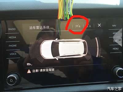

关于自刹停,我们的车可以支持后刹停(顶配车或者科技版),这是直接可以用5054开通,但是前刹停需要改雷达和模块,所以这个现在5053也不用去钻了。但以下是车友们要注意的,我们的倒车自刹停是有概率的,成功并不是100%,所以大家还是要注意的。
刷完多了这个标志

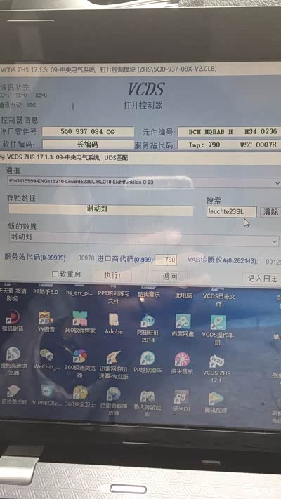

31.4月26日 尾灯交叉第三版,加制动灯交叉
leuchte20 E20改Blinken links Hellphase
leuchte20 Dimmwert EF20 改 100
leuchte20 Dimming Direction EF20 改 Maximize
leuchte20 G20 改 Blinken links Dunkelphase
leuchte20 Dimmwert GH20 改 0
leuchte20 Dimming Direction GH20 改 Minimize
leuchte21 E21改Blinken rechts Hellphase
leuchte21 Dimmwert EF21 改 100
leuchte21 Dimming Direction EF21 改 Maximize
leuchte21 G21 改 Blinken rechts Dunkelphase
leuchte21 Dimmwert GH21 改 0
leuchte21 Dimming Direction GH21 改 Minimize
leuchte23 E23 改 Blinken links Dunkelphase
leuchte23 Dimmwert EF23 改 100
leuchte23 Dimming Direction EF23 改 Maximize
leuchte23 G23 改 Blinken links Hellphase
leuchte23 Dimmwert GH23 改 0
leuchte23 Dimming Direction GH23 改 Minimize
leuchte24 E24 改 Blinken rechts Dunkelphase
leuchte24 Dimmwert EF24 改 100
leuchte24 Dimming Direction EF24 改 Maximize
leuchte24 G24 改 Blinken rechts Hellphase
leuchte24 Dimmwert GH24 改 0
leuchte24 Dimming Direction GH24 改 Minimize

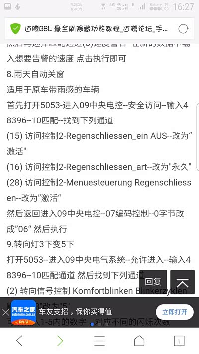

18.雨天关窗更新,四扇窗升起,长编码改04006E,天窗仍未解决,需要5054开舒适系统
进入09→访问权限31347→匹配→
(15) 访问?制2-Regenschliessen_ein AUS→激活
(16) 访问?制2-Regenschliessen_art→永久(如果是英文选P)
(28) 访问?制2-Menuesteuerung Regenschliessen→激活
设置后,请确保以下几点:
1.雨刮控制杆在自动档
2.车灯开关在auto位置
3.mib里车辆设置里选门窗进去后,看是否勾选“雨天关窗”
如果都已经完成了,请在拔出5053线后,打开四扇门窗,不要打开天窗,然后锁车,等待3分钟后,用手指不断敲击雨感位置,看是否门窗自动升起。

27.睫毛灯同步闪烁![]()
leuchte16 C16 改 Blinken links Dunkelphase
leuchte16 Dimmwert CD16 改 0
leuchte16 Dimming Direction CD16 改 minimize
leuchte17 C17 改 Blinken rechts Dunkelphase
leuchte17 Dimmwert CD17 改 0
leuchte17 Dimming Direction CD17 改 minimize

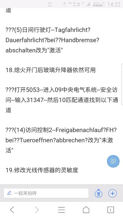

21.拉手刹灯熄灭![]()
,按P后灯熄灭,选择09,然后进16输31347,进匹配,搜索Tagfahrlicht Dauerfahrlicht bei Handbremse abschalten ,选择激活。

最后附上睫毛新照

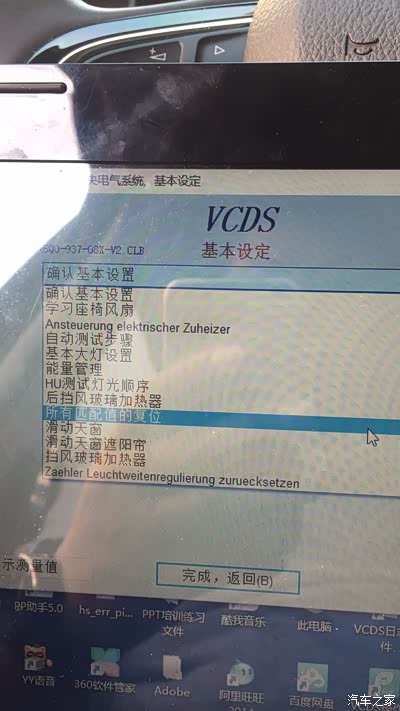

PS:重要的之说一遍,一定要先点允许进入,输入密钥 31347 ,在所有设置好后一定要进基本设定中,所有匹配值复位后才能算完成。

1.运动指针(花哨点,就是转一圈) 推荐指数:
2.锁车门响和开门门响(建议只要开锁车,所以2346就可以了,如下图一,声音还是很大的) 推荐指数:

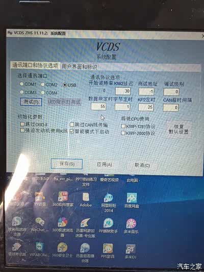

以前的线不匹配了
出现这个问题就可能需要重新装下软件,如果进入系统,can连不上可能就是线的问题了
进入前必须线测试,所以正确才能进入

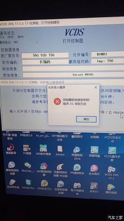

先输入密钥31347
如果遇到这个问题,熄火重新来

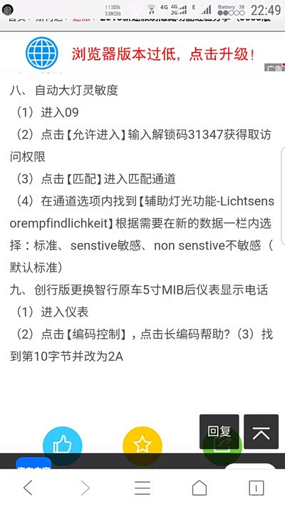

雨天感应 长编码设置

最重要的就是设置好全部复位

运动指针,注意不要看错数字

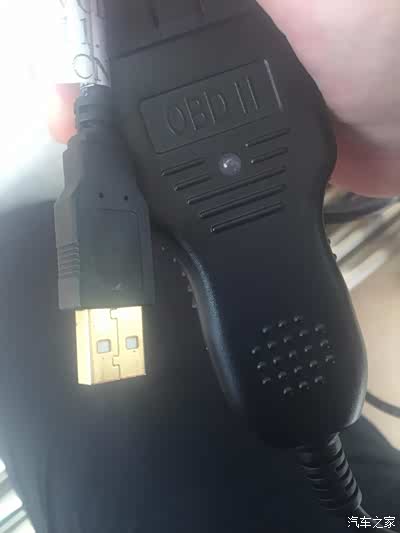

炫下我的新工具。中意已久啊
