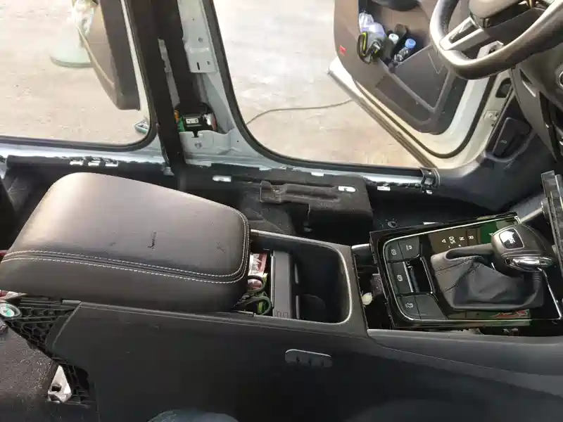

柯迪亚克这个通病还是没有躲得过。幸好发现得早,只有左边A柱漏水师傅说排水管的接头处脱落了。

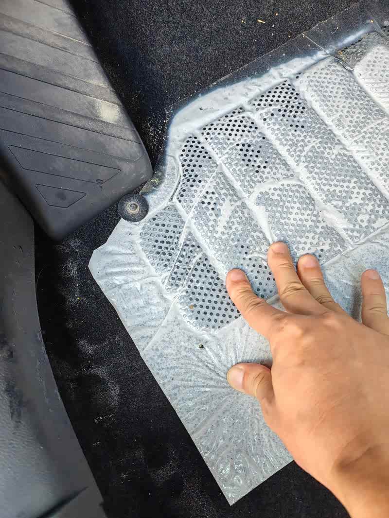

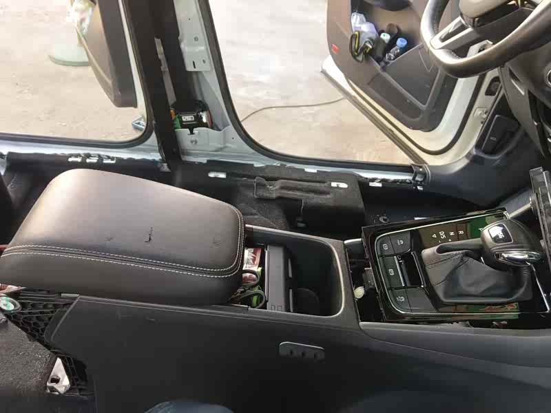

19款的,今年秋天的大雨,中招了!
拆的只剩白铁皮
