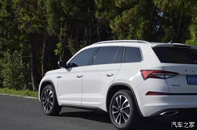

🌟车辆型号:斯柯达柯迪亚克七座两驱奢享版
🌟车辆年限:495天

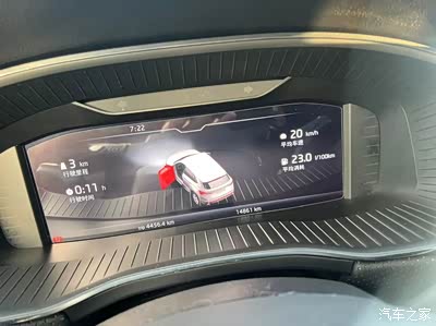

🌟行驶里程:14800公里
🌟基本情况:目前我的大白柯迪亚克主要用途就是长途旅行,所以我的大白要不是不用,用的话公里数就会变得很多,所以这不是才两个月就需要进行再次保养了,短短两个月,我去了一趟青海,完了十一我又去了几个黑悟空神话的特色景点,你说我这公里数能少了才怪…

里程数大约14800公里

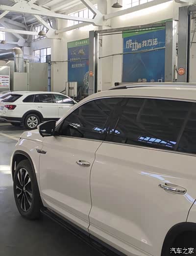

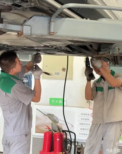

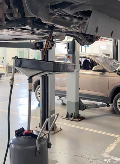

✅更换机油机滤:这次和之前的有所不同,采用的是重力放油,保养师傅先是将我的车辆抬升起来,完了检查一下底盘没有问题以后就把前面的发动机护板拆下来,打开放油螺丝进行机油的放出,最后再固定好放油螺丝,将整个车辆放下来,打开前机盖,拆下旧的机滤更换新的机滤,最后再将新的机油加注进去,整个流程一气呵成~
✅更换空气滤芯:这次更换空气滤芯是因为跑了好几次长途,肯定这个空气滤芯的质量下降了,所以进行更换,可以保障车辆的健康!这个空气滤芯的更换也很简单,保养师傅打开前机盖找到对应的螺丝刀打开空气滤芯的进气口,这样取出旧的滤芯,更换新的滤芯即可~
✅更换空调滤芯:更换空调滤芯其实和更换空气滤芯是一个道理,因为长途旅行,不光是发动机的进气口滤芯需要更换,整个汽车的空调滤芯也是必须进行更换的!具体更换手法是在车内的副驾驶位置找到扶手箱,扶手箱里面有一个空调滤芯的盒子,把密封盖取下来取出旧的空调滤芯更换新的空调滤芯这个就完成了~

大白在保养车间
保养师傅拆除底盘装甲
重力放油

🌟更换机油机滤所需要的工具:汽车的升降机,底盘装甲的螺丝扳手,油底壳螺丝扳手,接废机油的收集器,机油滤芯扳手

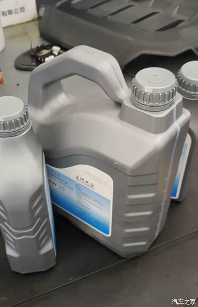

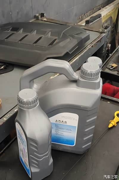

🌟更换机油机滤所需要的材料:全新机油和机滤

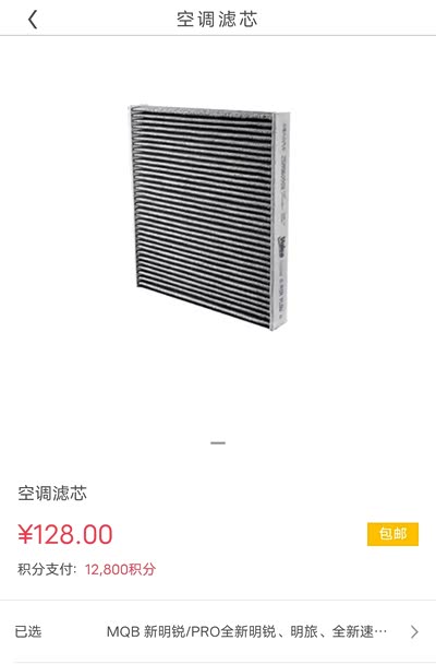

🌟更换空调滤芯所需要的工具:一字螺丝放
🌟更换空调滤芯所需要的材料:全新空调滤芯

基础保养的机油
基础保养的机油

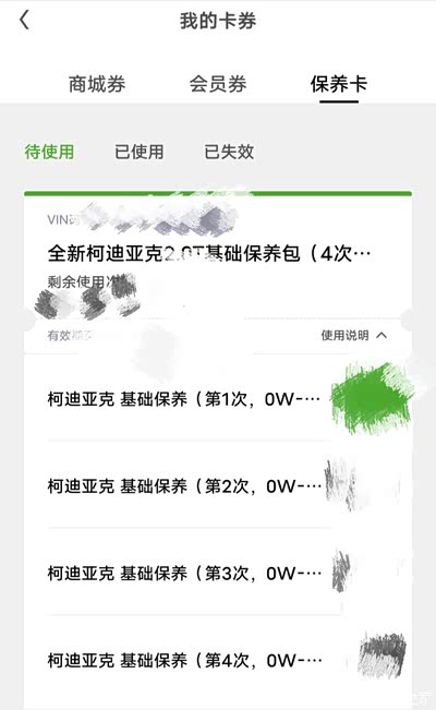

🌟对于基础保养中的更换机油和机滤加上工时费用都是当时买车赠送的。所以这个部分他是没花钱的,也就是消耗一次保养次数,所以这部分可以说是不花钱~

🌟对于空调滤芯更换,这个部分的材料我是从斯柯达APP商城兑换的,所以这个材料费没有出,后期的工时费也是保养师傅给送了,直接给我拿上我买的滤芯给我更换了,这个部分除了消耗积分兑换的空调滤芯,其他的支出也就没有了~

免费保养次数
商城兑换的空调滤芯
