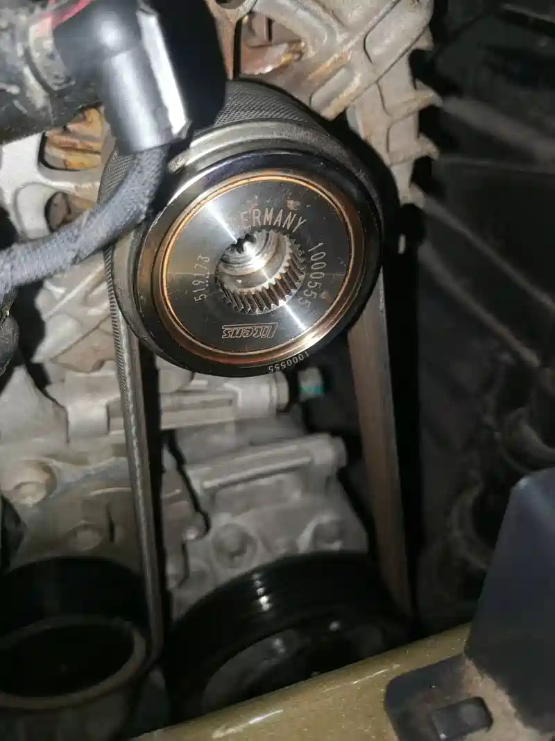

车子像人一样,到了一定的年限,零件老化。7年的车,发电机皮带轮甩油了,内部的轴承缺油了,再继续用下去可能会卡死,导致皮带异响或断裂。上次4S店说快11万公里了,皮带要更换了。买了单向轮和皮带,准备自己更换。
原车单向轮是莱顿的,上面标出德国的。还是更换原车品牌一样的吧。
原车拆下来的,用手盘动的话,明显感觉有间隙了,新的没有间隙。更换需要购买专用的工具(33齿准用工具+T50梅花批头),网上都有卖的。更换时需要将张紧轮定位销锁住,这样的话不需要拆皮带,直接拆轮子。更换好新轮子,再将张紧轮定位销拔掉。
      皮带拆下来检测了下,没有明显的裂纹,准备再用了1万公里再更换吧。原车皮带是盖茨的,质量还是很好的。
专用的工具,我车是33齿的+T50米子
