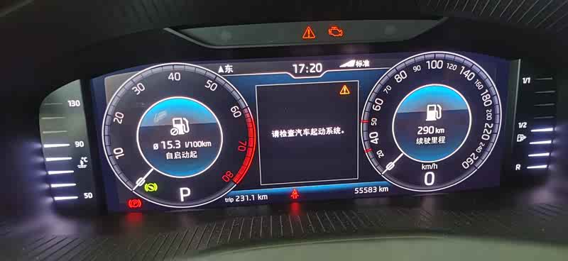

车辆行驶中突然提示“请检查汽车起动系统”,开车不受影响,洗了个车,洗完车后再启动报警提示没有了。
昨天晚上下大雨了,今天发现驾驶脚垫好多水,不知道是不是漏水了,也不知道报警跟这个有没有关系。

还观察呢?脚垫下面好多水,天窗漏水了,把线泡了,找地方修天窗排水孔,所有的地垫都需要拔下来晾干了

天窗问题,自从天窗出来,天窗问题就没有断过,天生自带。如果没有天窗,就不会有问题,当然,天窗有天窗的好处。你如果能接收就用,接收不了就把天窗封死。论坛里有用车衣把天窗封死的,肯定就不会漏水了。
