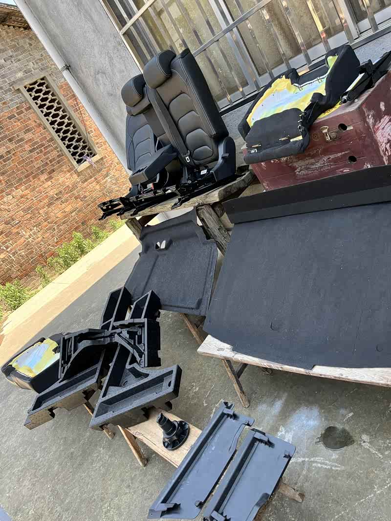

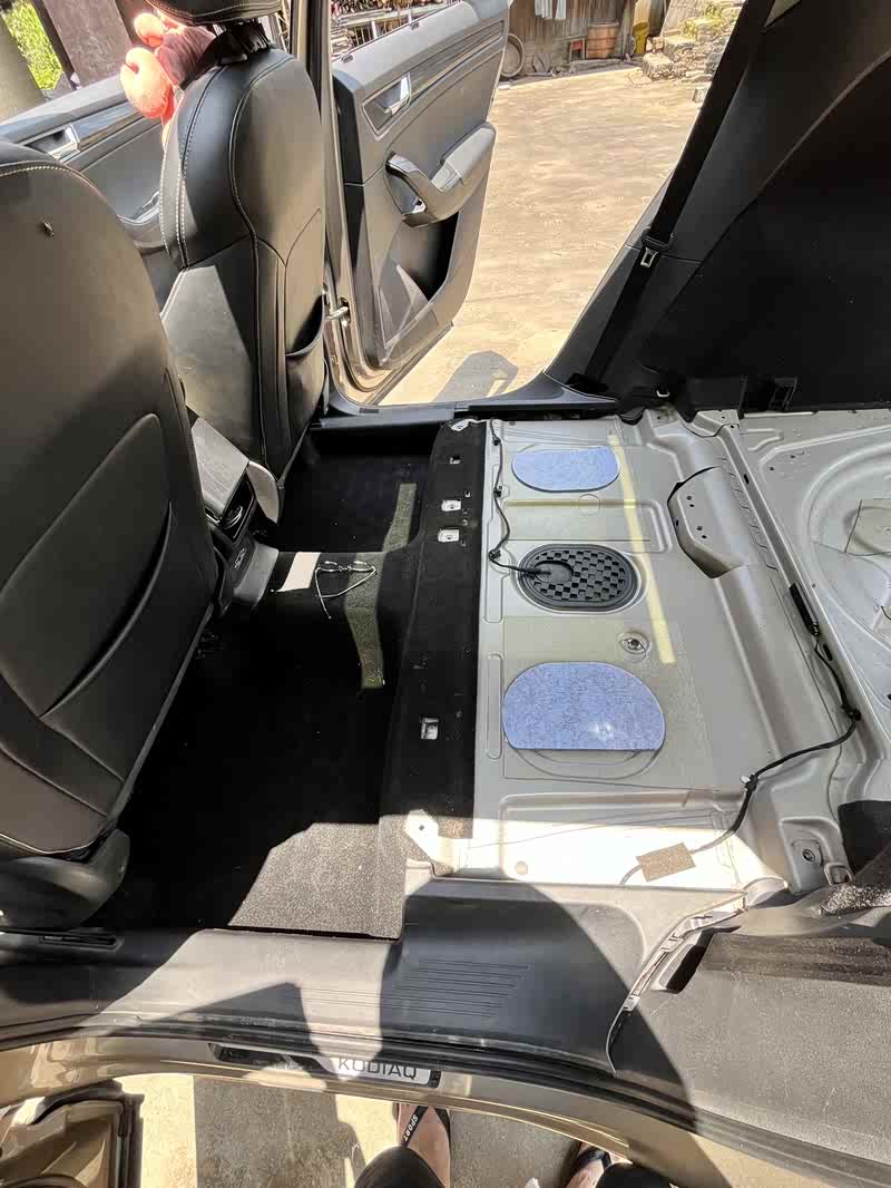

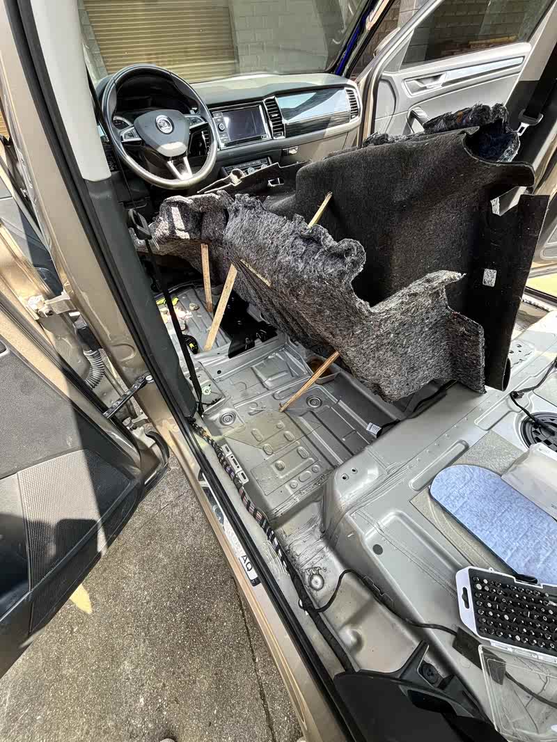

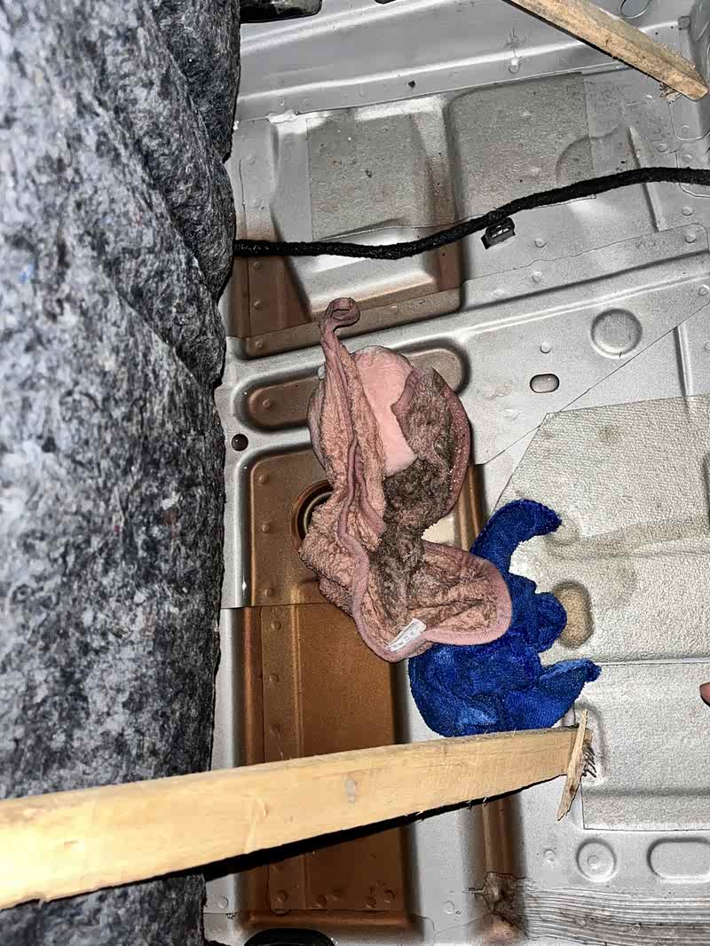

第四年的时候天窗接头脱落,自己用胶粘过一次,还缠了电胶布,第六年刚上线年检完,这次接头直接断了,前段时间湖南雨季,因为平时都开我的电动奔奔,柯迪亚克很少开,闲来无事想把之前坏了的中央扶手箱限位器换了,拆开脚垫才发现前后全是水。建议车友三年左右就可以提前把排水管换一体的,不然发现问题的时候再处理就更麻烦了。

感觉你的车里面都是洗得干干净净了。

老哥,你这么牛逼吗,全拆了。。。。。。
