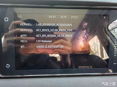

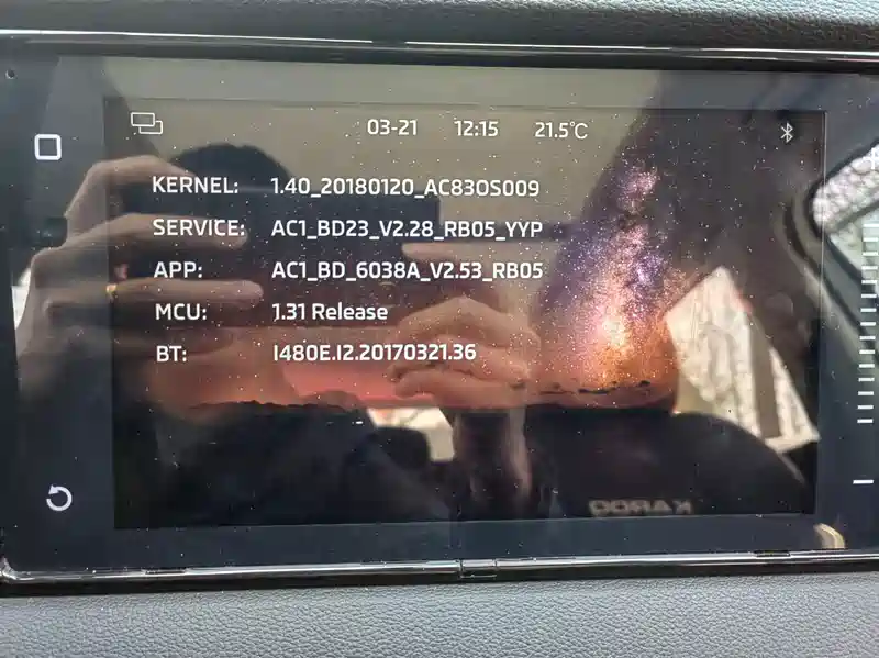

我的车是2018款柯珞克豪华,配的是9寸安卓大屏,车从买来到现在,基本上都是手机连蓝牙听歌、导航,由于现在各种电车的车机令人眼花缭乱,我十分想体验一下,但是暂时也没有换车的预算……我知道有一种安卓车机改carplay/hicar的模块,想着这样能提升一下车子的“智能化”程度,于是与上周一开始着手在网上开始搜索各种安卓屏改carplay/hicar的教程。
这是我的车机系统信息。

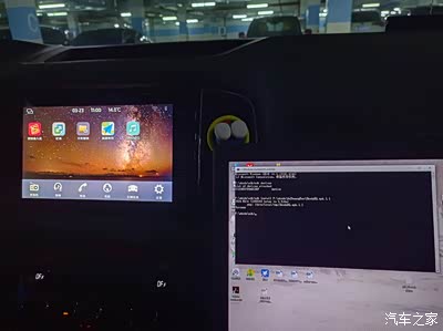

买了双公头的US、B线,学会了用ADB装软件(不需要root车机),装的第一个软件:SkodaEQ!

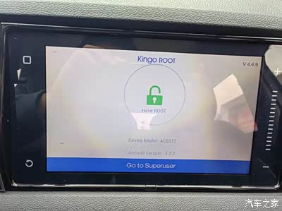

装了kingoroot,把车机root了

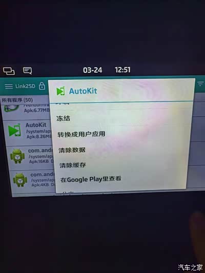

把实现carplay/hicar的必备的软件AutoKit装好了,并用Link2SD将其“转换成系统应用”,然后用“ADB reboot”命令重启车机

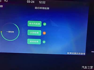

始终无法通过环境监测里面的“US、B监测”,上周日又折腾了一天,换软件版本,换不同的手机来测试,人也累了,但还是没成功……俗话说,“世上无难事,只要肯放弃”,我在经历了心情的大起大落之后,安慰自己:最起码安装了高德地图车机版、安装了调音软件,以后想装什么软件插U盘也很容易实现,还是有收获的。

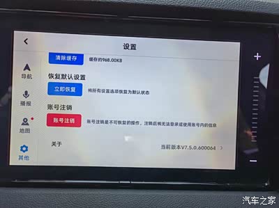

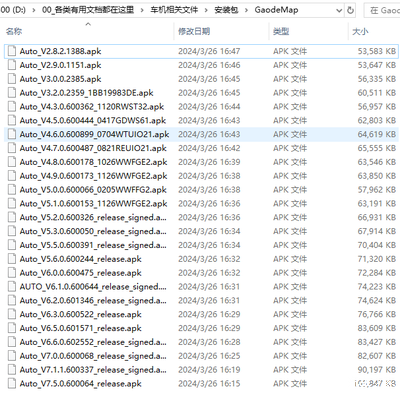

今天在上班的路上,依旧用着新装的地图开着巡航模式,然后看了下地图的版本,是2.8版本的,确实感觉有点老旧,就去高德地图的论坛看了下,最新的车机版地图已经到7.5版本了,于是把每个版本的正式版全部下了一份在U盘里面,准备插在车子上,由高版本往低版本装,一直试到能用的版本为止……
然后,7.5版本(当前的最新版)直接就安装成功了,本来装好之后还担心不能流畅使用,但是一打开发现使用起来完全没问题,应该是针对车机有优化,精简了不必要的功能,我还录了一个视频,确实比较流畅,但是不知道怎么发,有兴趣的朋友可以自己装一个体验一下。

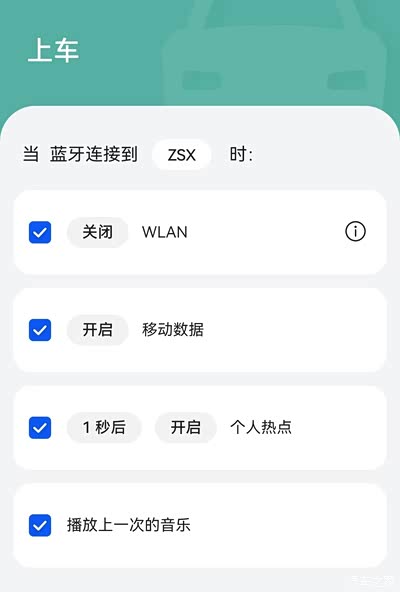

然后用HW的“智慧场景”功能设置了上车自动打开热点。去熟悉的地方就打开地图巡航,不熟悉的地方就导航,基本上也稍微让自己感受了一下“智能化”。

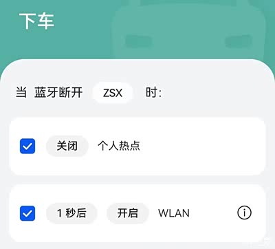

下车自动关闭热点。
