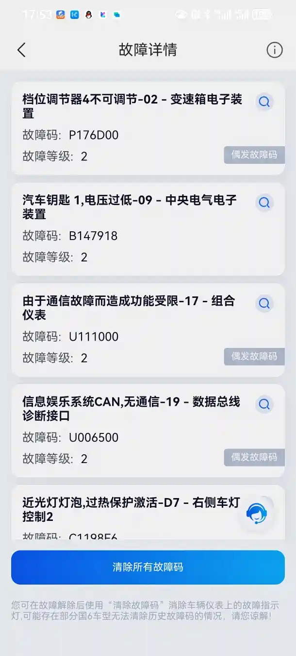

柯迪亚克报p176d00故障怎么解决?昨天突然出现变速箱紧急模式,可以继续行驶,提示无2-4-6和倒挡。到汽修检测提示P176D00故障码?大家遇到过没有?都怎么解决的?花费多少?

需要更换2个变速箱电磁阀,2至3千不等

176D00直接判死刑,修吧

我的昨天出现的,和你的一样,只能用 1357 四个档位,你的处理好了吗
这个是通病,厂家应该招回统一处理

更换机电单的两个传感器即可解决
