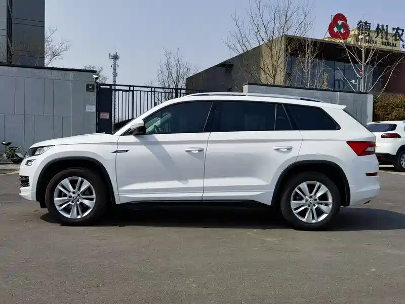

包围喷漆后的效果
网购的一套GT侧门护板,780元,只有底漆,需要再喷漆。
前唇下边喷的白漆
