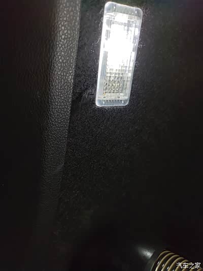

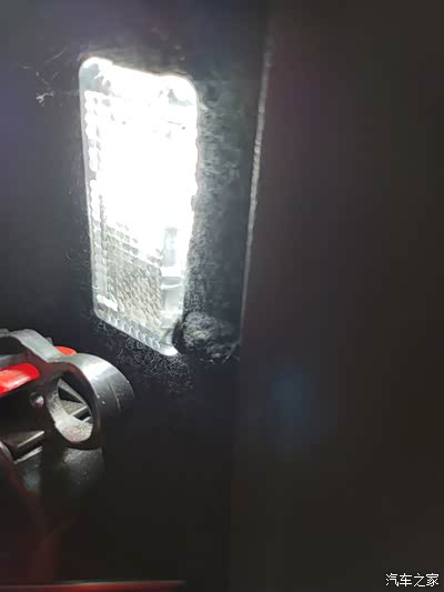

后备箱灯
这款车原车后备箱只有一个尾箱灯,而且亮度一般,所以就把原来的卤素灯泡换成了LED,亮度提高,也能照的很亮。但是柯迪亚克超大的后备箱,只有一个灯怎么行呢?于是萌发了再搞一个灯的想法。
思来想去,如果想跟原车一样取电并匹配后备箱门的开合,只有跟原车后备箱灯并线再接一个后备箱灯,这就要进行破线了,而且要合理评估功率,以免烧保险。
此外还要考虑美观,对称自然是最美的,所以就在后备箱另一侧测好大概位置,用美工刀开孔,再把网上买来的原车后备箱灯的配件接线,安装。走线我安置在地下备胎区域了,因为后备箱东西多就没有拍照片。这下整个后备箱就亮堂了许多。
后备箱灯

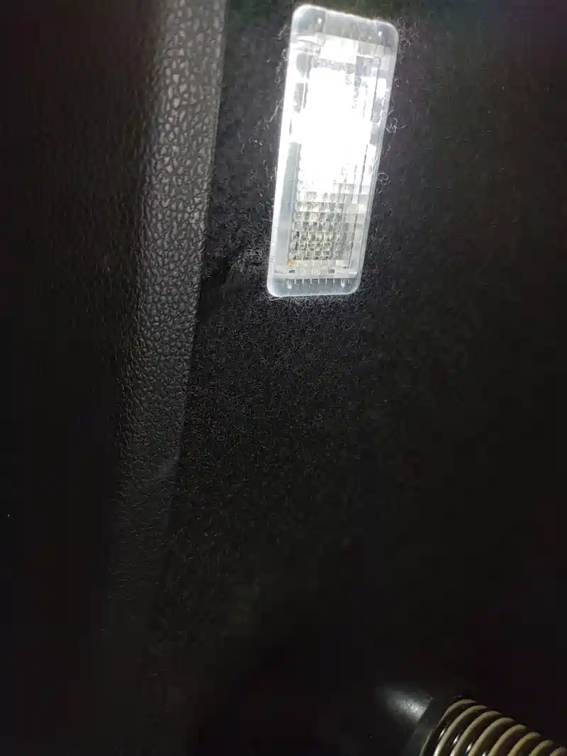

原来左边只有一个后备箱灯

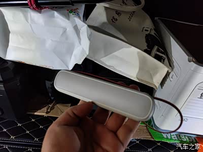

当时买的配件,不算很贵,而且包含LED灯泡

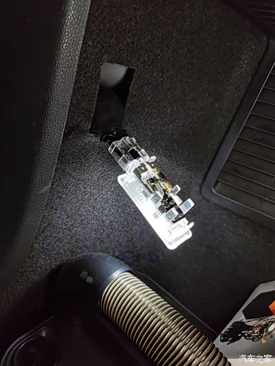

扣下左边的后备箱灯,破线,引出来线接新买的后备箱灯
右边的灯,在后备箱合适的位置用美工刀扣一个洞,把灯塞进去。走的是明线,所以能明显看到绝缘胶带和接头。走线放在了备胎那一层。

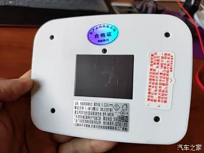

首先要在车顶上贴这个引磁片,因为车内顶是软包的,磁铁吸不住,只能贴这样的东西。为什么两个引磁片会不一样呢?看下面
一开始买的灯是这种,比较薄也轻,但是电池不太耐用,很快就没电了,而且充电口是micro USB,通用型差,后来就不用了
这个灯后面就是一大块磁铁,所以在车顶就贴了当时这个的引磁片

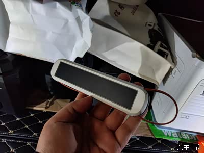

后来看到这款产品,可吸可挂,亮度高,电池容量大,还有红色的报警灯模式,感觉很不错
这个灯背面还有太阳能电池板,没电时候放在前面仪表台上面,充个小半天也能回血不少。而且这个灯充电口是Type-C,适用性广
吸上去就是这么个效果,因为这个灯后面有太阳能板,所以磁铁位置在灯的两端,只能在车顶上再贴一块引磁片,原来那个因为贴上去了,就不好拆了,拆了肯定就不好看了

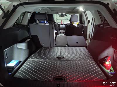

最后左右两个后备箱灯以及吸顶灯的效果

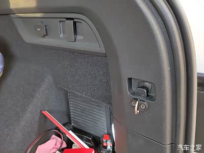

铆钉挂扣
柯迪亚克原车后备箱本身有两个挂钩,可能我没研究明白,这两个挂钩具体作用。直到有一天,因为放在后备箱的自行车总是很乱,所以想把它固定下,所以就整了一根绑带,把自行车固定在后备箱。在后排座椅后面找到儿童座椅的固定口,另一端正好就可以挂在原车的挂钩上面,稳固效果不错。但是挂钩总归是挂钩,只能向下挂着,向上不能固定,所以能发了这样的想法。

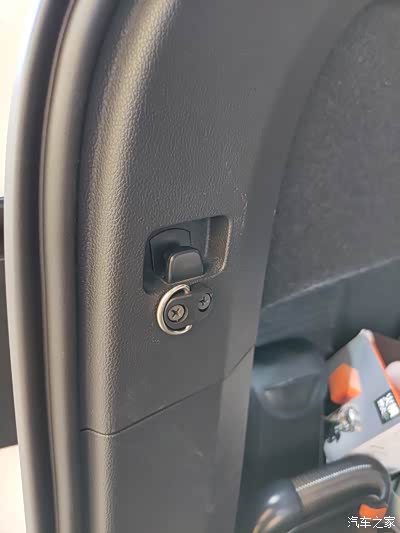

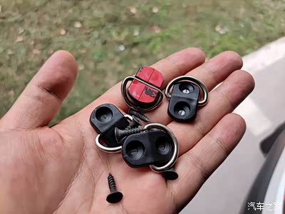

这个挂扣是有损安装,因为要用自攻螺丝紧固在后备箱合适的地方,还不能因为自攻螺丝的尖头破坏了原车内部的线路。综合评估后,就在原来位置再装两个。当然这个挂扣也可以用双面胶粘住,但是为了牢固,我两种方法都用上了。

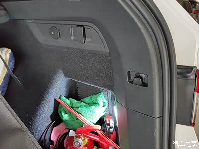

原车的挂钩,适用性差
买的配件,背胶螺丝齐上阵
安装效果。因为背板是塑料的,所以自攻螺丝不能紧的太厉害,不然容易滑丝脱扣。别问我为什么知道😂问就是滑丝了一个。

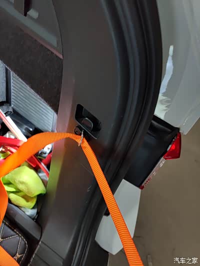

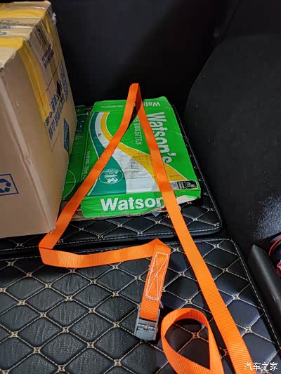

绑带穿过挂扣,起到固定作用
另一端绕过儿童座椅固定扣

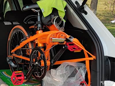

之前自行车就是这样固定的。现在换了挂扣就不怕绑带脱落了,向上的方向也可以提供固定了

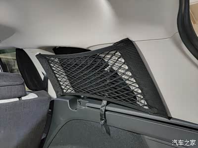

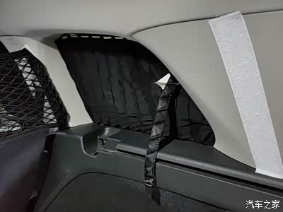

侧窗网兜
网兜大家应该都知道,可以把一些零碎的、不容易固定在车上的东西紧紧的固定住,比较实用。最近看了好多露营车的改造,有一些会利用后尾窗的空间来进行拓展,比如路虎啊,Jeep啊,工具属性很强,看的我心痒痒,也想给自己的爱车鼓捣上。
因为是五座车,所以也不考虑后尾窗的采光问题,因此一直用窗帘拉着。仔细观察了柯迪亚克的后尾窗,空间还是挺大的,还挺适合用来储物,所以萌发了这个想法。

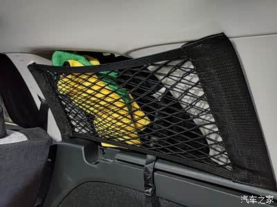

解决办法挺多的,有的可以用吸盘吸到玻璃上,然后把工具包之类的小包固定在吸盘上面,某宝上面就有专门给理想one做的后尾窗包,就是用的这种方案,但是我有窗帘,不太适合;还有就是用钢板,定制造型,跟原车进行固定,比如坦克,Jeep等,我车没有专门固定位,只能有损改,所以放弃。最后就是这种网兜,是靠魔术贴固定,我只需要在后尾窗合适的地方贴上对应的魔术贴,就可以进行固定了。最后效果也还是不错的,放一些方巾、毯子之类的挺不错,坚硬的东西就不要放了,毕竟大家都懂,越小的玻璃越贵,磕坏了可得不偿失。
后尾窗原来的样子

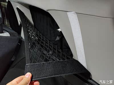

车内饰板贴上魔术贴,原车内饰浅色,所以想用白色魔术贴,不过好像不好看
网兜再粘上去,完美

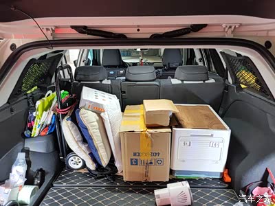

放点擦车毛巾,可以不占用后备箱其他空间
两侧都装好,大概就是这样子

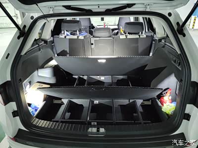

尾箱魔盒
这个魔盒就是为了填平五座车后备箱地面,以便和后排放倒后齐平。这个之前在帖子里展示过,就不多介绍了
魔盒下面有将近10公分的高的储物空间
跟后排放倒齐平
