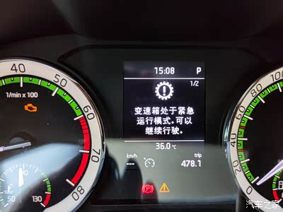

今年8月,带着家人来了一次长途自驾行,从南京到山西老家,中途在济南休息游玩。旅行很美好,但是中途却有些小揪心,因为在高速中途即将进入服务区的时候,仪表盘突然出现一个错误提示,并且发动机报警指示灯亮起来了,第一次出现这种问题,还以为是什么简单问题,因为正好要进服务区,所以就停车下来看看。
室外温度很高,一度认为是高温所致
这一看不要紧,把自己吓坏了,要知道这可是在高速上啊。在好几个车友群里咨询过后,再结合网上查到的信息,原来这个是这款车变速箱的通病,有人建议我把车凉一凉看看是否可以,在停车等待了半个小时,也没法解决。
这个问题的表现是双离合变速器会没法切换到1、3、5、7或者2、4、6、R档位,如果是没了246R,那就意味着车辆没法正常行驶,赶紧去看我车的问题,还好是缺失1357,不然只能叫拖车了。赶紧开到长途第一天的目的地济南,联系4S店。

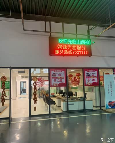

联系了一圈,只能在我的终点山西太原维修,而且需要等配件更换,没办法,这是我唯一的选择了,所以只能继续赶路,用只有246R档位的车开了500多km赶到太原,来到山西神达4S店。
这是山西神达4S店,当时修车匆忙,忘记拍照了,网上找来的图,侵删
4S店内部,也是网图,侵删

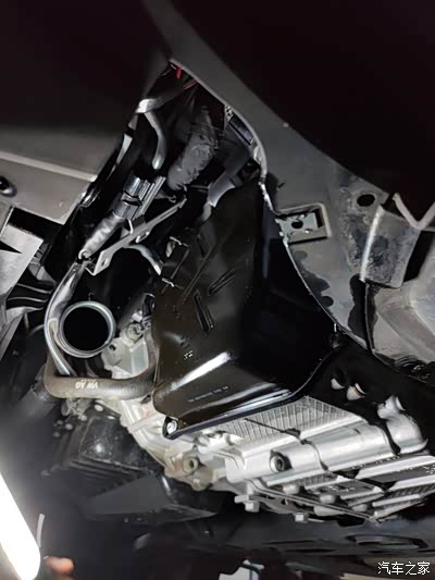

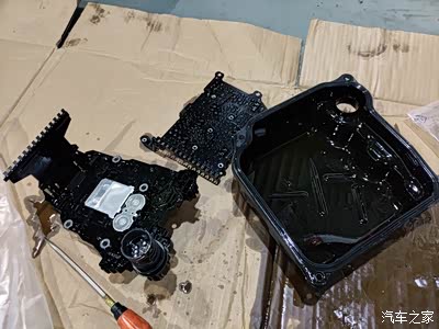

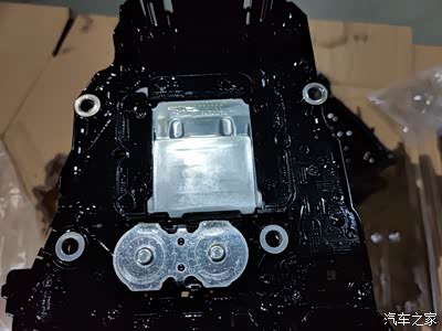

变速箱油壳,全新的配件
要更换的TCU在变速箱里面,所以要拆下壳子换上,因为是原厂发配件,所以连外壳也换了。

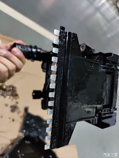

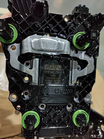

拆下来的原车的配件
这个不知道是啥,有知道的小伙伴吗?
这个好像就是TCU

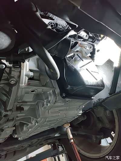

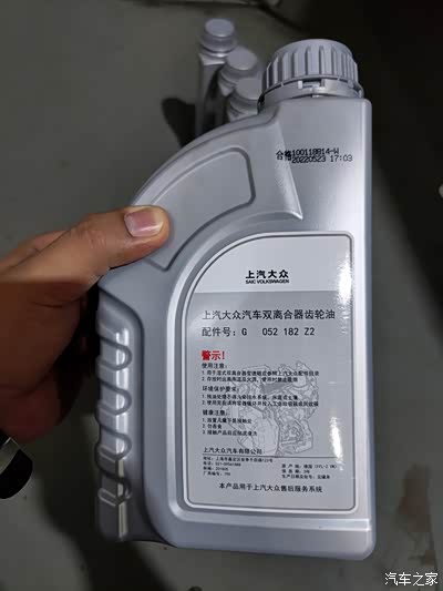

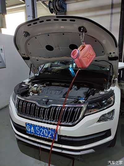

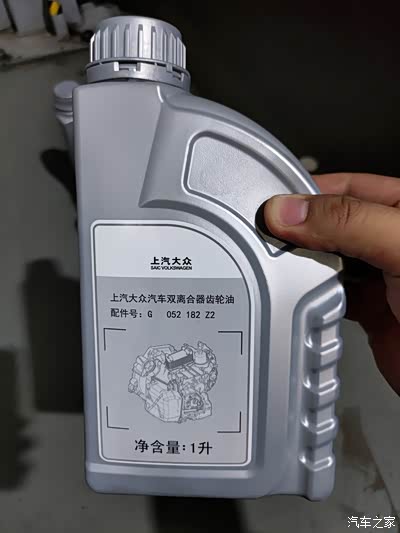

换好之后再加注全新的变速箱油。按照官方给的维修建议,6万公里换变速箱油,我现在才跑了3万,提前换变速箱油咯
原厂附件,值得信赖
变速箱油是这么换的,还算方便

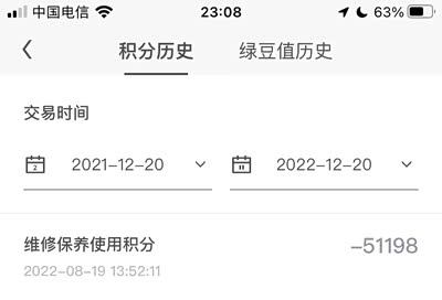

我这个还好:材料费3419,走的厂家理赔,免去了;工时费731.4,然后当时有个什么活动来着记不得了,可以打折,折后511.98。
所以自己只需要掏500多就行了。心想维修这三大件,500不算多了,就在我付款的时候,维修专员跟我说:我看你会员体系有好多积分,这个可以用积分抵扣,你要用吗?我一听可以积分,太开心了,赶紧使用积分抵扣,最后下来只需花费:0元!
