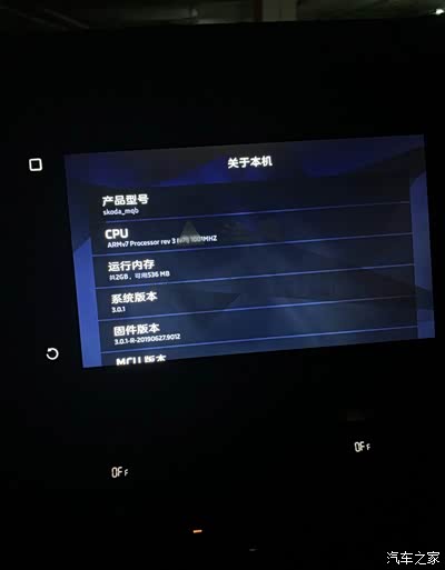

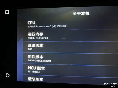

原固件版本

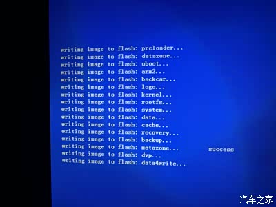

升级固件

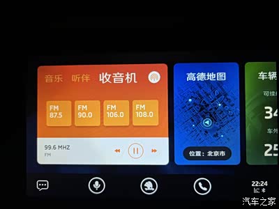

升级完了进入
欢迎界面
都恢复了 之前装的软件 白装

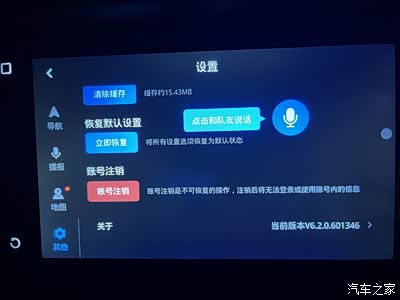

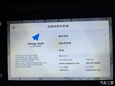

高德的版本  好低

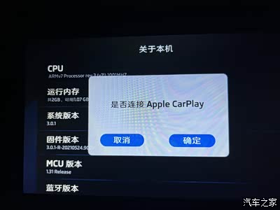

升级后的固件版本

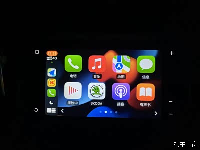

测试一下之前也可以这样显示 但是点完确定没反应
没问题了 哈哈哈

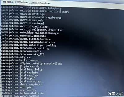

安装软件

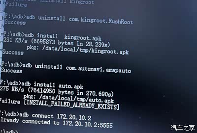

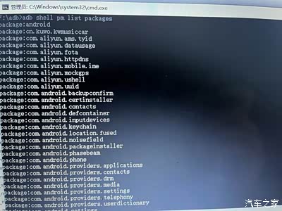

手机开热点 车机和笔记本连接WiFi 笔记本访问车机

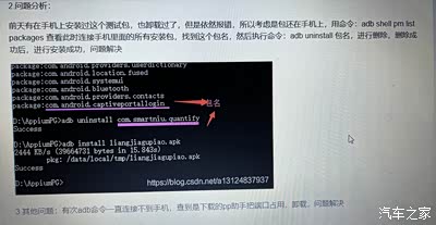

上传包有报错查了个解决办法 不过好像改一下文件名都可以

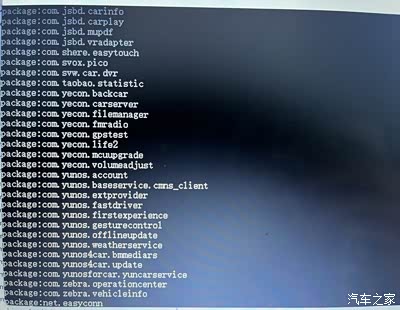

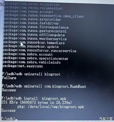

卸载之前的记录包
车机里的包
4.1root
真成功了
真的只能卸载部分内置软件 哈哈 感谢内车友
高德升级到最新了
据说斯柯达斑马车机就可以这样固件升级解决苹果12以上无法使用car play的问题
