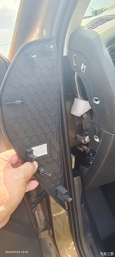

1:拆A柱面板
面板里面有铁卡子,拉开以后不要硬拉,看到卡扣把铁卡子用平口螺丝刀伸进去往下拨一下,就和面板脱离了,然后拉下面板。安的时候把铁卡子先安回面板,看好卡口位置,推紧即可。

1:拆A柱面板
拆除A柱面板
中控台侧板

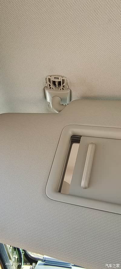

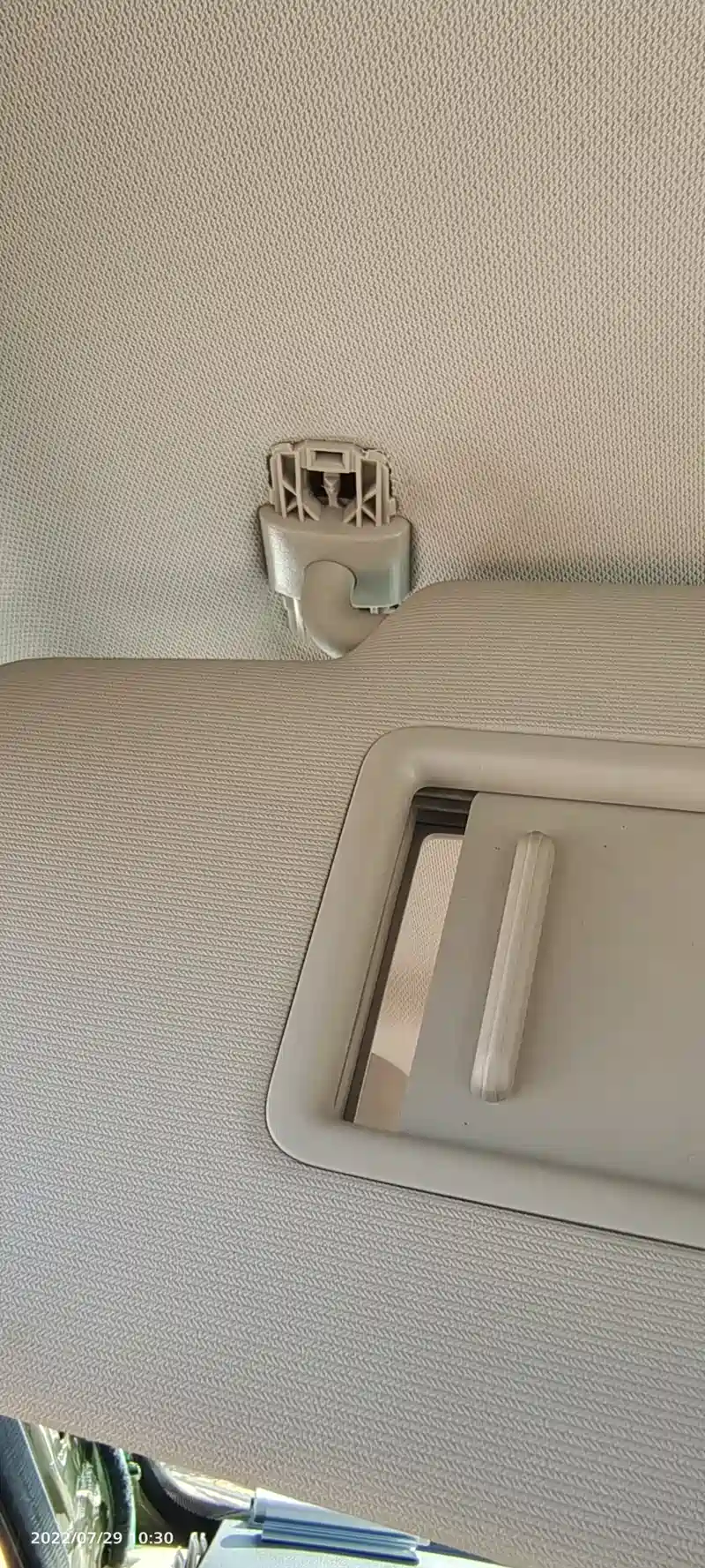

2:主驾拆遮阳板和拉手

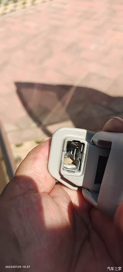

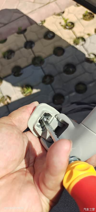

都是卡扣,研究了好久才敢下手。先拆除塑料面板卡扣,稍微用力手就拉下来了。拆除后看到里面铁卡扣,平口螺丝刀伸进卡口往起撬,再把把手稍微用力往外拉下,就能出来2毫米,再撬另一个卡扣,同样稍微用力拉下,把手就脱离了。注意:一个卡口里面要上下两个卡子都撬开,把手就很容易拉出来了。
拆拉手
这样撬,往外拉。
仔细看,
这样撬

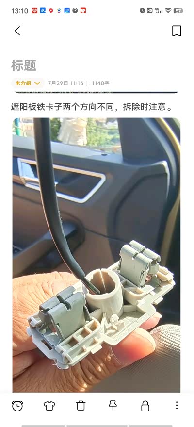

遮阳板铁卡子两个方向不同,拆除时注意。

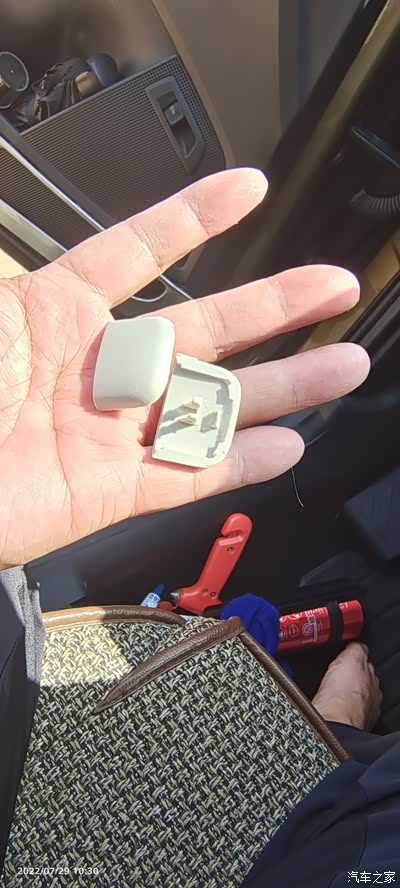

拆除遮阳板塑料盖

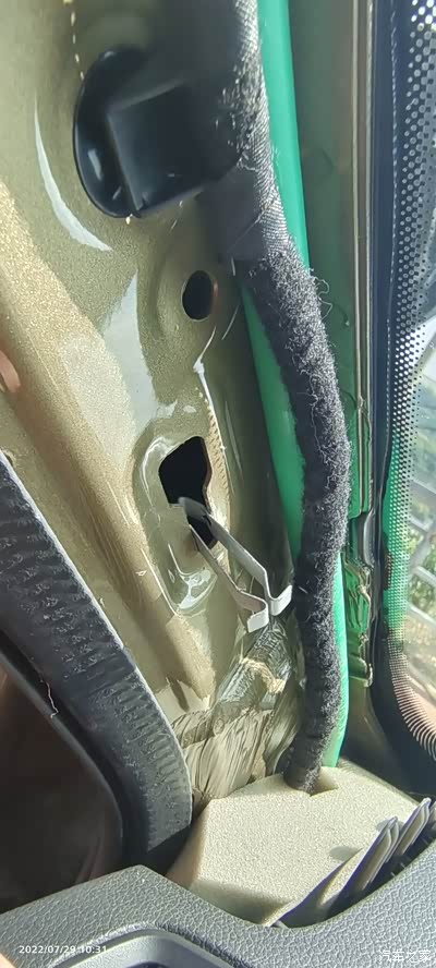

平口螺丝刀往下拨开A柱铁卡子位置
卡子位置往下用平口螺丝刀下压脱离A柱面板

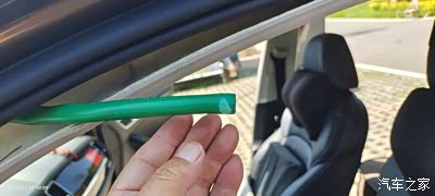

拆除后样子,绿色的是天窗排水管

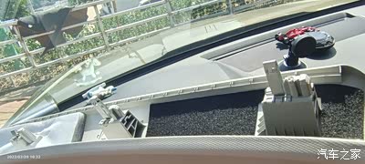

面板拆除后样子
拔除遮阳板电线插头
撬卡扣里面的铁卡子,一个孔里上下2个都撬开,把手就拉出来了,遮阳板也一样操作。
3:漏水原因找到了

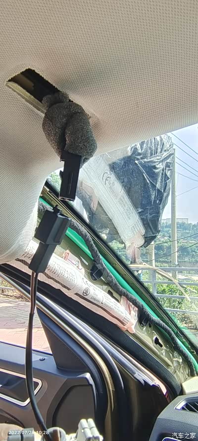

拆完把手和遮阳板,拉下顶棚,就能看见排水管,排水管都是插头连接。
拆时忘拍了,这是包好后安装的样子
直接拔出来

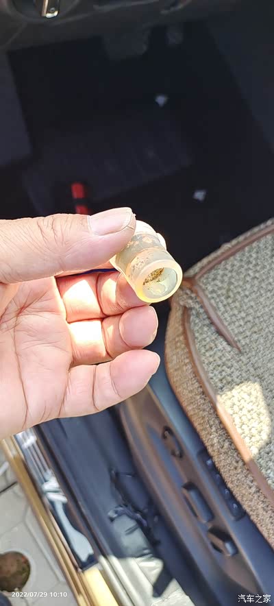

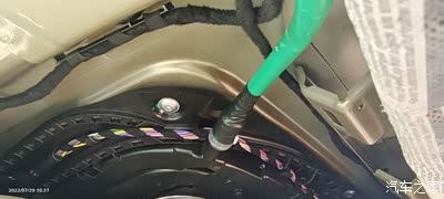

管子和接头连接的样子,
注意看,绿色管子上面白色的是出厂时抹的胶水,其余的地方都没胶,漏水就是从这缝隙出来的,为了验证自己的判断,专门从天窗排水孔倒水,水果然就从这接头缝隙出来了。
白色的是胶粘的痕迹
胶粘的痕迹
接头没有全部涂胶,所以漏水

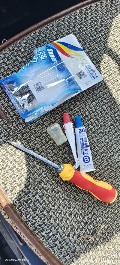

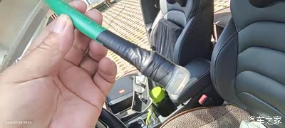

清理干净接口,用AB胶粘合排水管和接头。
粘合管子和接头,满涂胶,旋转紧密结合,清除残胶,防止堵塞。
粘好的样子

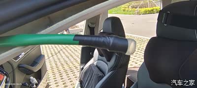

用电工胶布加固接口
防水胶布加固接口
这样子
安装回天窗排水口
对口和天窗排水口插紧
安装好排水管后,再一次从天窗倒水,接口不再漏水,水从发动机仓排水管顺利排出。最后,按照拆的顺序将所有配件安装好。自己动手,不到一个小时搞定,终于去了一块心病。
