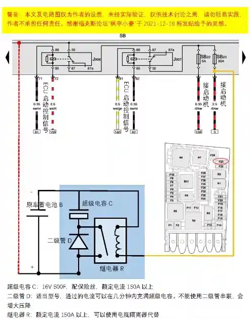

近期油价飙升,却仍然舍不得开启自动启停功能,原因是自动启停会频繁地对电瓶进行充放电,可能会导致电瓶寿命缩短(注意是可能!)。电池寿命缩短与节省的燃油相比较可能损失更大,所以很多人一上车就关闭自动启停功能。无耐油价真心有点高,而且短途驾车油耗又比较高,让我迫切地想通过实现不伤电池寿命的自动启停。经过查询,有的汽车上出厂就已经加装了超级电容来支持自动启停,那么我们的车还能加装超级电容吗?有没有简单的方法?查一下论坛,坛友们已经付诸实施了,其中福克斯论坛“枫亭小豪”于2021-12-19所发贴《超级电容进阶玩法之手套箱里的“增压”神器 》https://club.autohome.com.cn/bbs/thread/d63bec21caeaf8eb/100935365-1.html给了我灵感。他的车是用钥匙启动的,可以接ACC来控制超级电容的使用,可是柯迪亚克是一键启动,而且有自动启停功能,不能接ACC来控制。于是我查了很多资料,感觉可以用启动机继电器输出端来代替ACC控制,于是我把这个方案画出了图纸:

电路原理:车辆冷车启动或自动启停停车后恢复启动,由车载电脑ECU向两个串联的启动机继电器发出导通信号,启动机继电器输出电流分为两路送往启动机,一路驱动电磁铁将启动机齿轮推出(推测使用30A线路),另一路接通启动机内部的延时继电器,待启动机齿轮推出到位时启动电机带动齿轮旋转以启动发动机。
新增电路中的继电器R控制信号取自启动继电器的大电流输出端,通过机仓保险丝盒中的F23保险丝输出脚取信号。继电器R吸合后,短接二级管D使超级电容C并联电池向启动机供电。a)超级电容C输出电压约14.2V,高于原车蓄电池B的常规电压约12.8V,因此此时电路中由超级电容供电,同时也向原车蓄电池充电;b) 由于继电器R响应需要一定的时间,超级电容C向外供电的时机略晚于启动机开始推出齿轮的时间,但要早于启动机推出齿轮后启动电机的时间。综上两点,超级电容很好地承载了启动机的启动电流。车辆启动后,启动继电器截止,继电器R断开,开始通过二级管D向蓄电池B充电,当超级电容C的电压升至二级管D输出端电压时,充电结束。如果车辆启动时超级电容C的电压小于蓄电池B的电压,则并不影响车辆用蓄电池B正常启动。

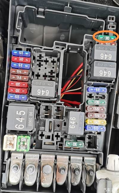

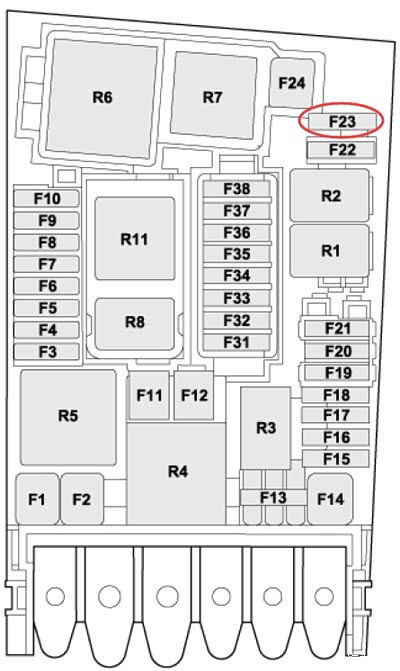

F23保险丝在国外老版本技术资料中机仓保险丝盒的位置。电路原理图上部的双启动继电器接线图也来源于该技术资料。
对照上图,本车F23位置正是一个30A保险丝。但F22从图纸的5A升级到了7.5A。
