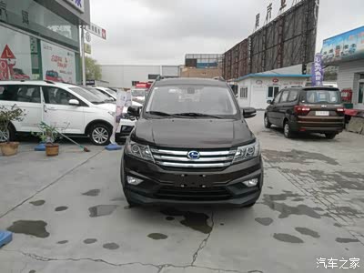

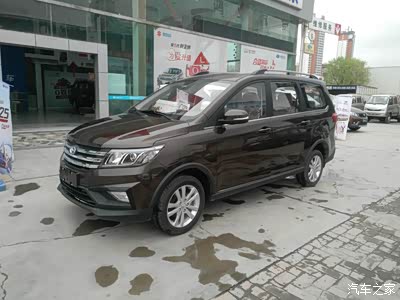

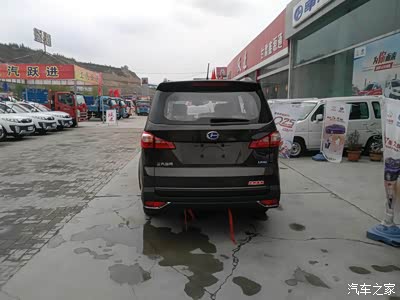

侧面
正照

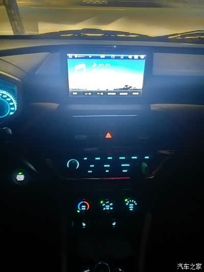

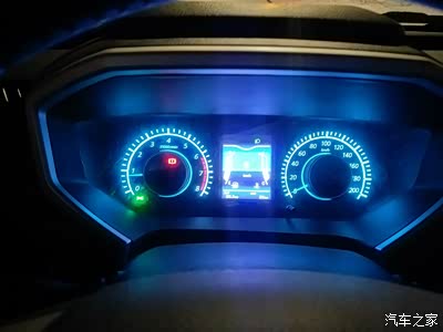

看看夜间室内的效果吧
美中不足,仪表不能显示油耗。

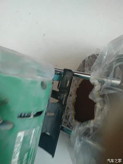

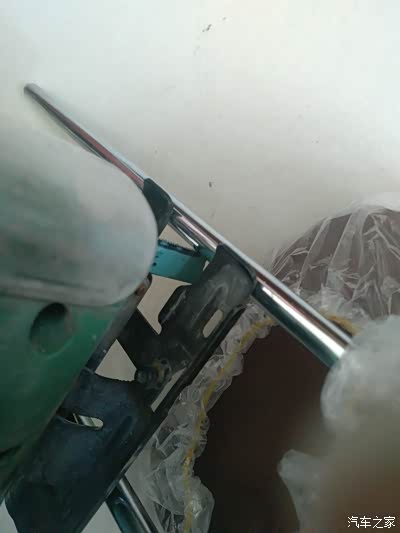

再说说后排座位头枕,比较纳闷,为什么没有调节卡槽
动手,
成品。从最底部卡槽位向上每隔4㎝开口。

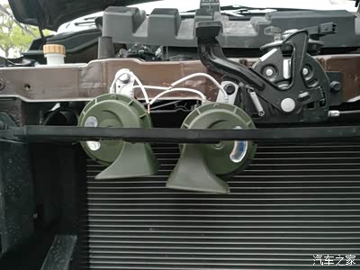

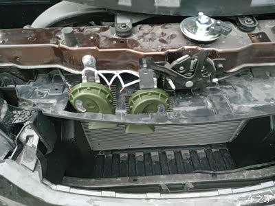

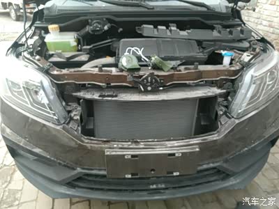

再说说,喇叭,真心不响。声音也不好听,某宝购30元包邮蜗牛。换

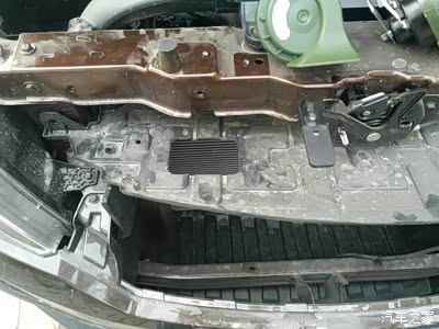

这是原装位,位置不够,开口装
接线,热缩管。防水做好,考虑成本,没有购买无损插头。直接接线,原车保险10安,完全够用,不放心换备用15安。不用购买继电器,原车已有继电器,至于传说的线路承受不了的说法。自己考虑吧。

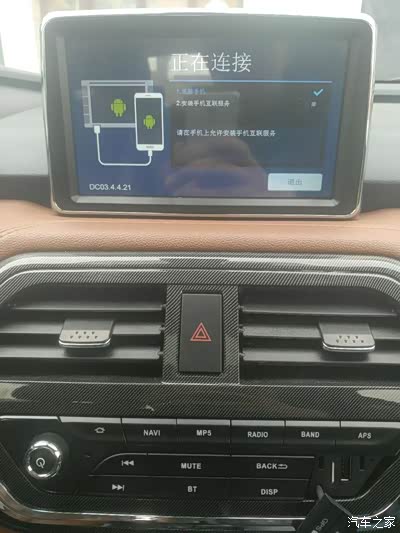

再说说车载导航手机互联,部分安卓7.0无法连接,请登陆亿连官网,手机互联页面,输入当前版本号,下载最新固件升级即可,很简单。升级后完美连接。
m70 车机互联升级包,下载地址 http://pan.baidu.com/s/1gf44ODH
里面有具体的使用说明

这个是最新版本的车机互联
