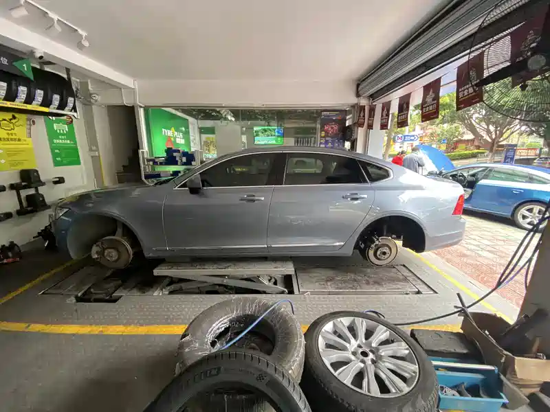

原车配的是倍耐力P0,操控没问题,感觉噪音和舒适比米其林略差一点,车子4万多了,没忍住提前1万公里把轮胎换了。为了舒适和噪音,轮胎我加大了一号,选择了为A6配套的米其林PS4,规格255/45R19,换了感觉车子变为另外一台车,有一种防爆胎换成普通胎后的感觉,舒适度提升,噪音也降低了。
另外换胎后跑一段车子会出现胎压报警,大家重置一下就好。
佳驰的换胎不专业,车子顶在B柱附近
空气悬挂挺耐用的,不用担心,空气悬挂的车在举升车辆的时候一定要关闭,要不会意外损坏
