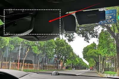

买车的时候,我向4S争取了他们的赠送的记录仪,粘贴在前挡风玻璃上的。
这种记录仪好处是不遮挡视线,如果发生碰撞时,相对安全(不会乱飞),
但不足是不便居中,视野里感觉车头没居中。
这主要是沃尔沃的安全配置,前挡上有传感器,好大一块
不过总体来说优点大于缺点的。

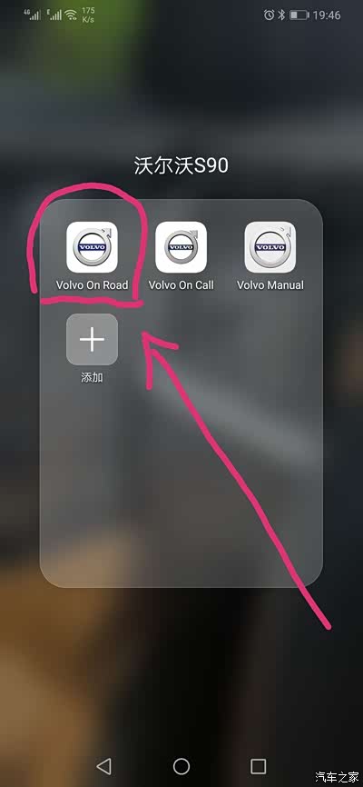

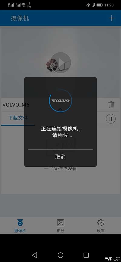

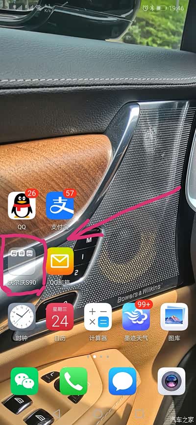

这款记录仪没有屏幕直接浏览视屏,需要用手机下载沃尔沃的APP。
(我平时习惯自己拍S90的照片做桌面和屏保)

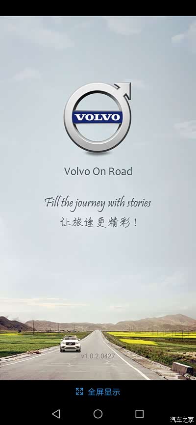

下载volvo on road 这款App,可浏览视频内容。

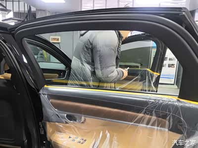

使用起来一直很顺手,可前段时间,重新贴了全车的玻璃膜。换前挡风的玻璃膜时,贴膜师傅把行车记录仪拆下来了,电源连接线拆了一次之后,记录仪和我的我手机就“断了联系”。
我不记得记录仪的连接密码,试了123456,12345678,123456789,都不对。后来问了4S,密码是1234567890,但是连接上了,只能查看当天的记录内容,而且没办法对记录仪进行设置。
拖了很久,这个事情我搁置了几个月,前段时间听别的车友说,需要重置记录仪,才能重新链接,就可以设置了。

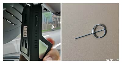

重置记录仪的办法:

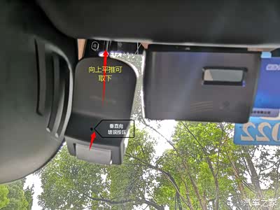

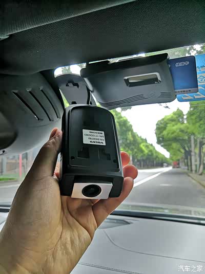

记录仪的底座是双面胶粘贴在玻璃上的,记录仪与底座是卡扣卡槽固定的,按住记录仪,向上滑动,即可摘下。
拿下来之后,
找到左边的小孔,用针扎住大概两三秒,发现灯光稳住不闪烁时即重置成功,此时打开volvo on road ,输入密码1234567890,连接记录仪,就可以设置了。
记录仪的连接不是通过蓝牙,而是热点Wifi。以前大家的记录仪名称好像都是Volvo-M6,堵车的时候,如果你旁边有一辆沃尔沃,说不定你可以连接他的记录仪,查看他的视频,哈哈,所以这次我改了我的记录仪名称。

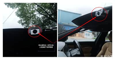

关于上下角度,安装之后,可以调整镜头前端银色块的上下幅度,选择视野最好的角度。
(但是左右角度只能在粘贴底座的时候一次性选择好,后期不好改,否则要撕下来重新粘贴)

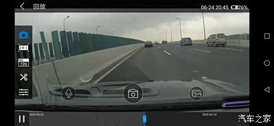

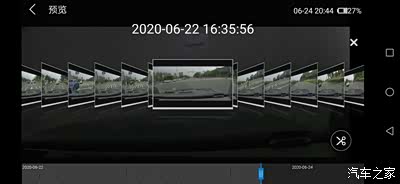

需要查看记录的视频,只要打开视频,往后拖动即可。
选择好日期和时间了,点开即可看回放
