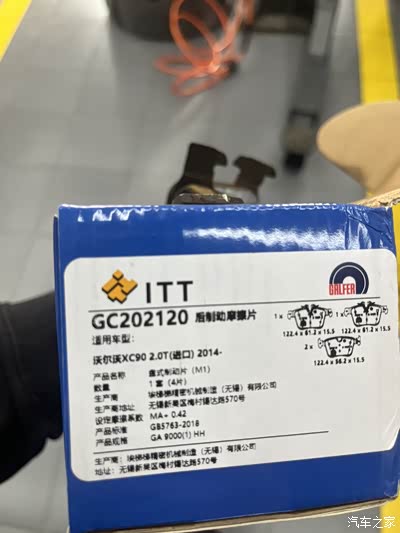

在购买前,我以为只要是s90的刹车片都是一个规格,实际在提供车架号查询后,我的2020款s90卡钳属于前小后大的,需要更换匹配大卡钳的刹车片,好险这里没有因为感觉盲目下单。

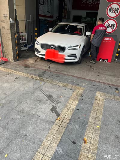

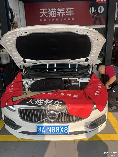

到货后还赠送了博士的刹车油和一些保养用品,因为4s店强调要尽快更换,收货后马上前往某猫养车进行更换,店家还赠送了安装服务,但是后轮还需要50元解码费用。

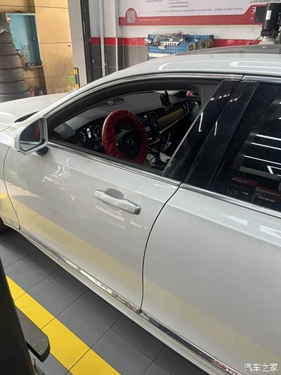

师傅在安装前还细心给座位方向盘加上了套
车辆到位,准备安装。

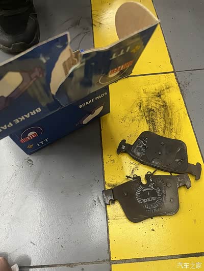

确认刹车片型号
因为包装盒上写的是xc90也再次跟客服进行了确认以防发错货。

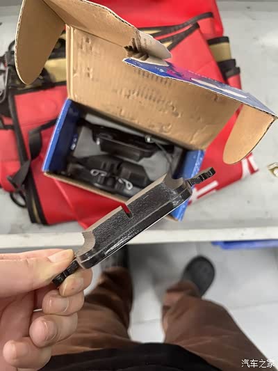

新的刹车片很厚,看起来安全感满满。

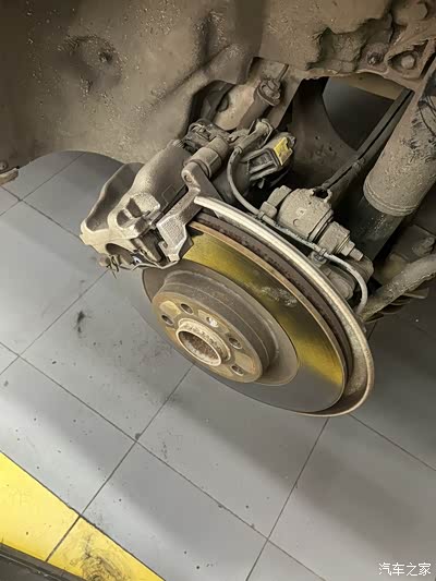

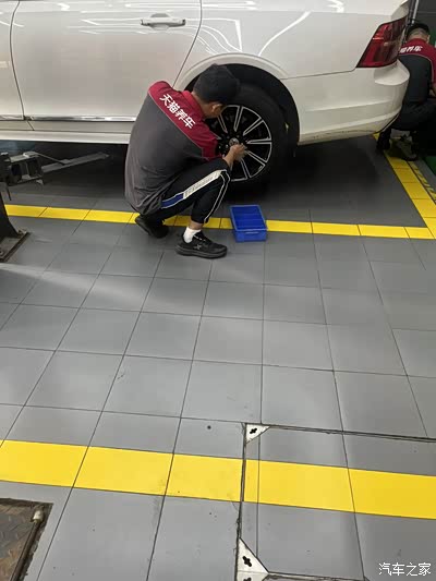

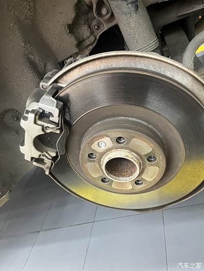

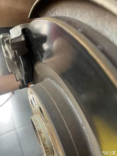

拆装的效率非常高,几分钟轮胎就拆下来了,终于可以清晰看看还剩下多少刹车片了。
光光的刹车盘。

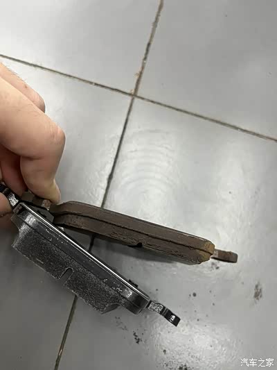

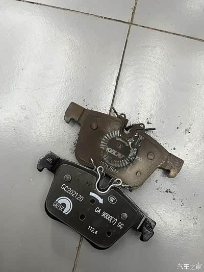

好了,接下来就是新老刹车片的对比环节。
换下的旧刹车片
新旧对比
在拆下旧刹车片后,安装师傅跟我说,你这个刹车片至少还能跑10000公里,我翻看之前更换前刹车片的照片,确实,像后轮刹车片目前的情况,再跑小一万公里是没问题的,有可能是出于安全考虑又或者是过度维保,不管了,如今已经拆下来了,反正也要换的。
在维保完成后,师傅还耐心给我添加了玻璃水加了胎压,整个期间服务体验还是相当不错的,耗时大概30分钟,整个后轮的刹车片就换好了。
