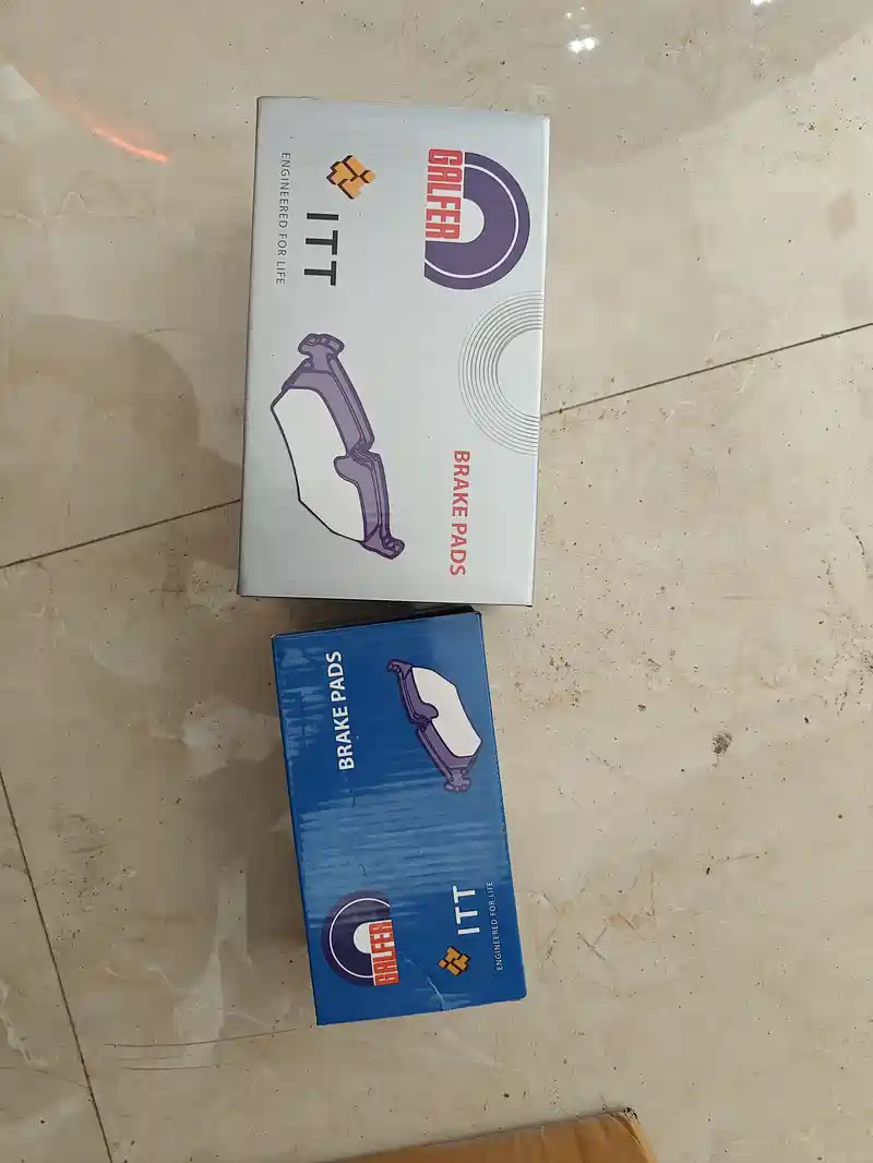

上次保养4s就提醒后刹车片要更换了,觉得4儿子店太贵,就开始查怎么换刹车片便宜又安全,经过各种大数据查找(其实就是浏览网页看别人评论),果然发现有家宣称自己就是OEM原厂和原配方做的刹车片的店铺,查了下各项资质和口碑似乎没啥槽点,正好保养开始跳提醒了,隔一周还连刹车油都提醒了,我XXX.....果断下单,关键真心不贵,都不到500,和之前打听到的4儿子价格,那真是无法直视,按照所买刹车片店铺上选的线下安装店,约了个时间安装,选的这个店是天猫养车直营店,当然这是店里小哥说的,从外观看不出来。
到店没废话,开工安装。收到的后刹车片到货时检查了下,貌似还行。
安装前这个天猫养车店里的小哥也帮忙看了下,没啥问题。

舍得搞说明书、品牌介绍,配件也齐全的,至少不是山寨小厂了。当然人家确实是NB的宝马奥迪奔驰配件大厂。ITT,噶尔法,确实是沃尔沃刹车片的供应商
拿在手上挺沉,貌似废话,这玩意儿不沉才怪是吧

刹车片这个东西毕竟事关安全,所以正式买还是得小心谨慎的,这个店我是要求他提供ITT的GALFER品牌授权书,确认无误才下单,当然这里不放避免嫌疑。
