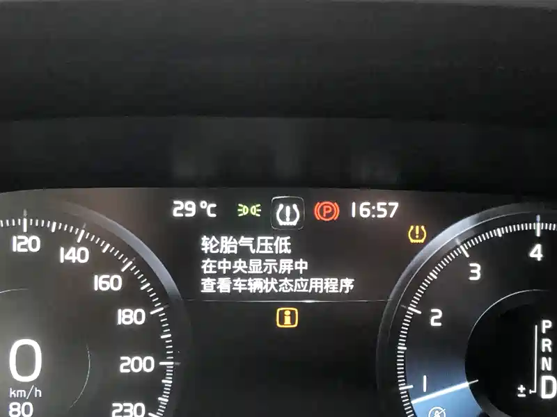

两天前,行驶途中突然胎压报警灯亮了。在无法确认继续行驶是否安全的情况下,按下了On Call按钮,向Volvo On Call随车管家询问这种故障灯亮了是否会影响驾驶。
按照Volvo On Call随车管家指示,可以自行进行简单操作进行故障排除。首先,在中控仪表台上面找到胎压监测系统,按下设置标准胎压。等中控仪表台上出现“正在设置标准胎压”读条时,就保持不低于30公里每小时的速度行驶至少15分钟。在行驶期间,系统会自动重新进行校准胎压。
不过,重新校准胎压后,故障灯依然亮着,而且显示左后轮胎需要充气。
由于没有随车配置一台轮胎打气泵,就前往4s店请求帮忙打气。维修部的工作人员非常热情,立马接待并安排检查和给轮胎充气。一番操作下来,轮胎报警灯还是亮着,随后工作人员发现是左后轮胎扎了钉子,需要补胎,而4s并不提供补胎服务。
由于我的轮胎磨损状况较好,纹路清晰,4s店的工作人员并不建议我换胎而是去补胎。看来,需要往汽车维修店走一趟咯。
