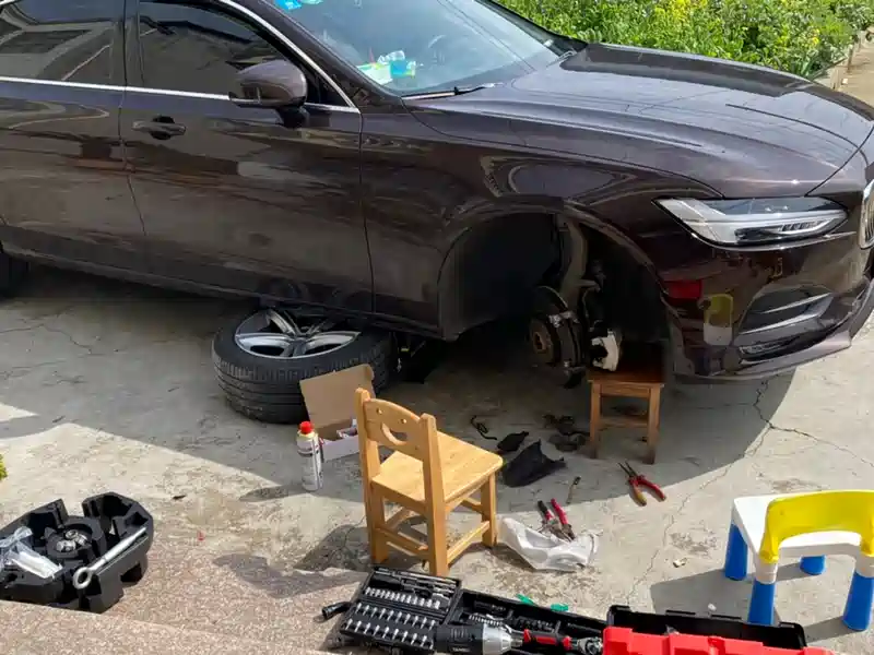

上次3万公里保养,4s说前刹车片需要立即更换,这车没有刹车片报警。问了一下价格,好家伙要1千多,当时没有换,准备到外面维修店看看。维修店便宜很多,又有点不放心,正好最近都不跑长途,也就没有着急更换。一晃2个多月过了,再不换怕把刹车盘搞坏了,于是下定决心去4s换,谁知天有不测风云,新冠疫情又卷土重来了,不给出去了。于是想着自己换,在网上看了教程,买了刹车片,今天正好周六,开干。
工具备齐,先卸掉轮胎,再卸掉刹车分泵,一个人干活照片有点少。
