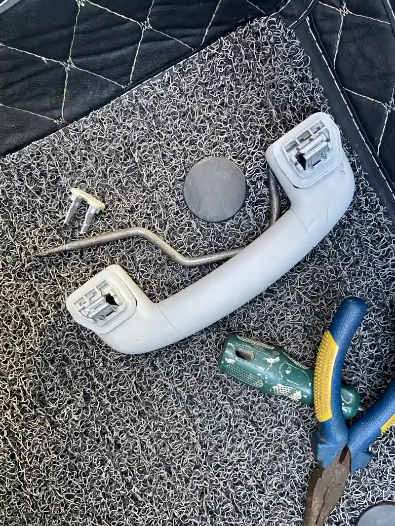

先拆顶棚扶手,自己做的专用工具
