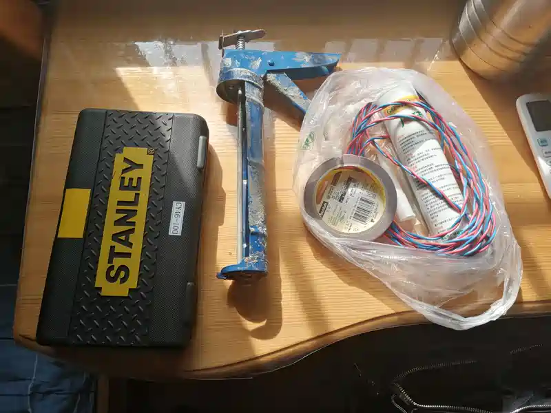

这是要用到的工具

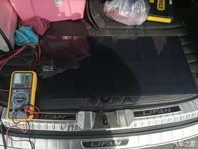

还没装车量的开路电压,是虚的。接上电池后就是12V左右了。

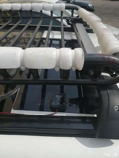

我放在了天窗后边。
这是把太阳能板接到电池上后的电压。
直接固定在了正负端子上,后来又把线固定了一下。
我的这个轩朗是专门拿来跑远道的,我平时还有个EQ开着。在不出长途的情况下,我大约10天去崂山拉一次水。两年的车了,虽说现在还是一拉就着车。但是总感觉哪次就拉不起来了,这样用不了两次电池也就废了。我就买了这个太阳能板给我的电池充电,我们单位地方比较空。只要出太阳就没问题,今天装好了之后,把很久没升级的电子地图给升级了,我车上烧水的插座有个电压显示。我升级完后的电压是11.6V,然后从中午到下午5点,我看电压到了12V。看来还是有效果的。
